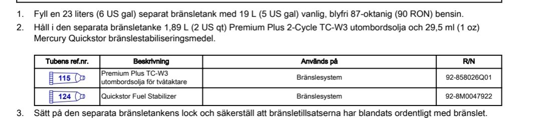

38 minuter sedan skrev trillium:
Det ska finnas typ recept i handboken men har inte hittat det ännu,   Vad rekommenderar du för medel?   Jag har ett antifreese medel köpt på tappen,,står att det separerar vatten och smörjer?
  • Like 1
Share this post
Link to post
Share on other sites
Jag körde med detta när jag konserverade min nya Mercruiser MPI. Man skall ju inte köra med ”fogging” på motorer med insprutning. Fördelen med metoden är att man även smörjer upp och konserverar hela bränslesystemet på motorsidan. En större mek. firma sa att de kör denna metod på alla bensinmotorer för allt slippa problem.
När du starter upp på våren igen kommer det lite mer rök men det försvinner snabbt när ny soppa matas in.
