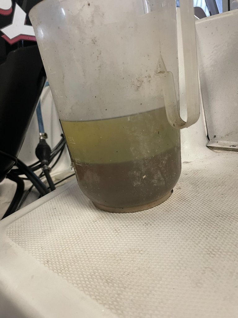

Jag hade fullt med vatten i min tank och min fråga är
hur rengör jag motorn ?
för den har dragit in skitbensinen och går uruselt!!
har kört med Ny soppa men misständer ändå
Mercury optimax 135 di

Öppna alla bränslefilter i motorn och töm ut, eller byta. Blås ur alla bränsleledningar. Sen borde det inte finnas vatten kvar som stör.
Jag är dock osäker på om insprutningssystemet kan ha vatten kvar.
