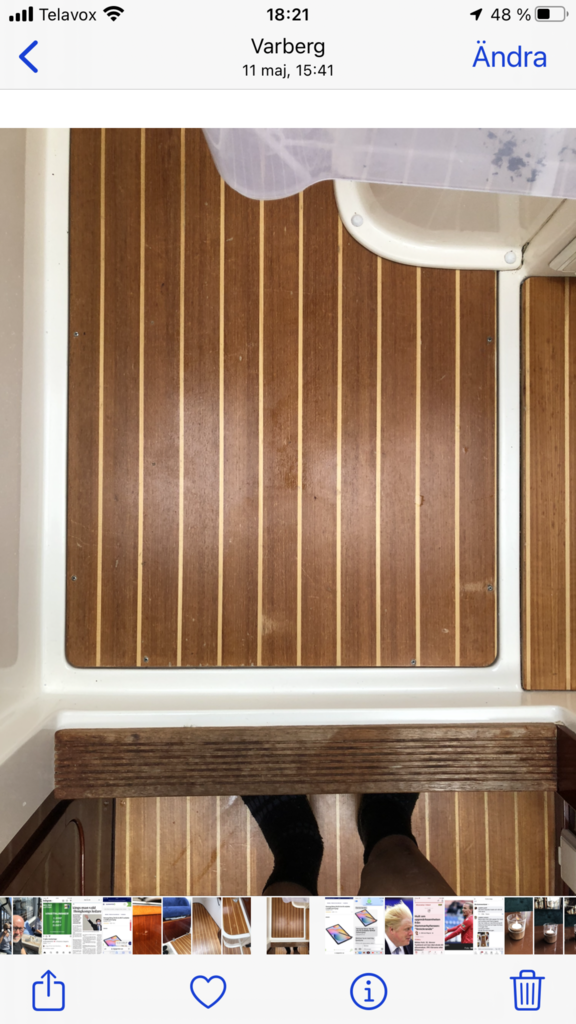

Du kan polera med vanligt polermedel, då får du upp glansen.
Slipa är nog uteslutet eftersom det är laminat.

Inte säkert, kan vara lackad teak/kotofanér. Ser ut att vara ljusare färgskiftningar med bibehållen trästruktur vid vissa  fläckar, något man sällan får på laminat eftersom mönstret/färgen är ett tryck. Är det fanérad plywood går det att slipa - lätt - och sedan lacka. Förhoppningsvis sitter fläckarna mer i lacken så du slipper gå ner i den tunna fanéren.
Men är det laminat (på plywood) så är slipning mycket riktigt no-no.
