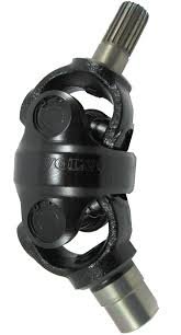

Tristan_301 39 Postad 30 Maj , 2022 Jag har i min båt en gammal Volvodiesel, AD41 med ett 290 DP. Förra året körde jag så lite med båten, men tyckte mig höra ett missljud när man svängde. I vintras så blev drevet renoverat och i samband med det dömde de ut knutarna och bytte dem. Bra tänkte jag, då försvinner säkert missljudet jag hörde när jag svänger. Så blev inte riktigt fallet, utan missljudet med tillhörande små vibrationer kvarstår. Det hörs som bäst när man har lite belastning, runt 1500 rpm. Det låter och vibrerar om man svänger lite alternativt trimmar drevet upp eller ner, jag skulle säga att ljudet är lite värre om man inte svänger utan bara trimmar. På lägre varv märker man just inget av det och när man kör i planingsfart, ja då är inte missljudet tillräckligt högt för att överrösta motorn.. Jag plockade upp båten och har tagit av drevet, hittar liksom inget fel på knutarna eller det ingående lagret (på drevet) som sitter vid knutarna. Man kan inte hitta något glapp alls. Lagren i struten är glappfria så vitt man kan känna när man bryter i mellanaxeln som sticker ut. Volvo Pentas konstruktörer har ju inte gjort det så lätt om man vill byta lager i struten då man vad jag förstår behöver ta loss struten från motorn för att byta dem. Den operationen vill man ju helst slippa, speciellt att göra det på chans. Så, jag har två frågor som jag hoppas någon med erfarenhet av Volvo kan svara på. 1. Finns det något annat än knutarna eller lagren i struten som kan skapa vibrationer och missljud när man svänger/trimmar drevet? 2. Hur kollar man lagren i struten utan att demontera motorn? Går det att dra ut axeln lite (bakåt) så den släpper från motorn och man kan rotera den fritt och därmed kan höra om lagren låter illa? I så fall, hur gör man lämpligast det? Dela detta inlägg Länk till inlägg Dela på andra webbplatser

Hybro 1 007 Postad 30 Maj , 2022 Novis på detta. Men en fråga. Sitter det en typ splinesad axel mellan de två knutkorsen? I så fall ska väl axlarna skjuvas ihop så att knutkorsen s a s monteras 90 grader i förhållande till varandra. Det skulle kunna förklara oljudet när axeln inte är helt rak. Gjorde misstaget på en Volvo 140, en gång i tiden. Ett herrans vibrerande. Dela detta inlägg Länk till inlägg Dela på andra webbplatser
Makro 1 136 Postad 30 Maj , 2022 Jo kardanvibrationer på gamla Volvo har jag varit med om 😄 Men denna rackaren har ingen axel emellan som kan hamna fel. Dela detta inlägg Länk till inlägg Dela på andra webbplatser
Hybro 1 007 Postad 30 Maj , 2022 (redigerade) Fick se detta. Men en konstruktion med två knutkorsen, som t ex denna, kommer aldrig att ha samma totallängd under ett helt varvs vridning, såvida inte axelar före och efter knutar är helt rak /linjära. Minsta vinkel så varierar längden flera gånger under ett varv. Den ändringen måste kunna, tas upp, annars blir det slitage och oljud. Den väl smorda och tajta splinsad del och motsvarande del som den går in i glider hela tiden ut och in mot varandra. Jag skulle absolut kolla att gludningen i splines går lätt och att inte delarna bottnar mot varandra vid normal drift. Redigerad 30 Maj , 2022 av Hybro Dela detta inlägg Länk till inlägg Dela på andra webbplatser
