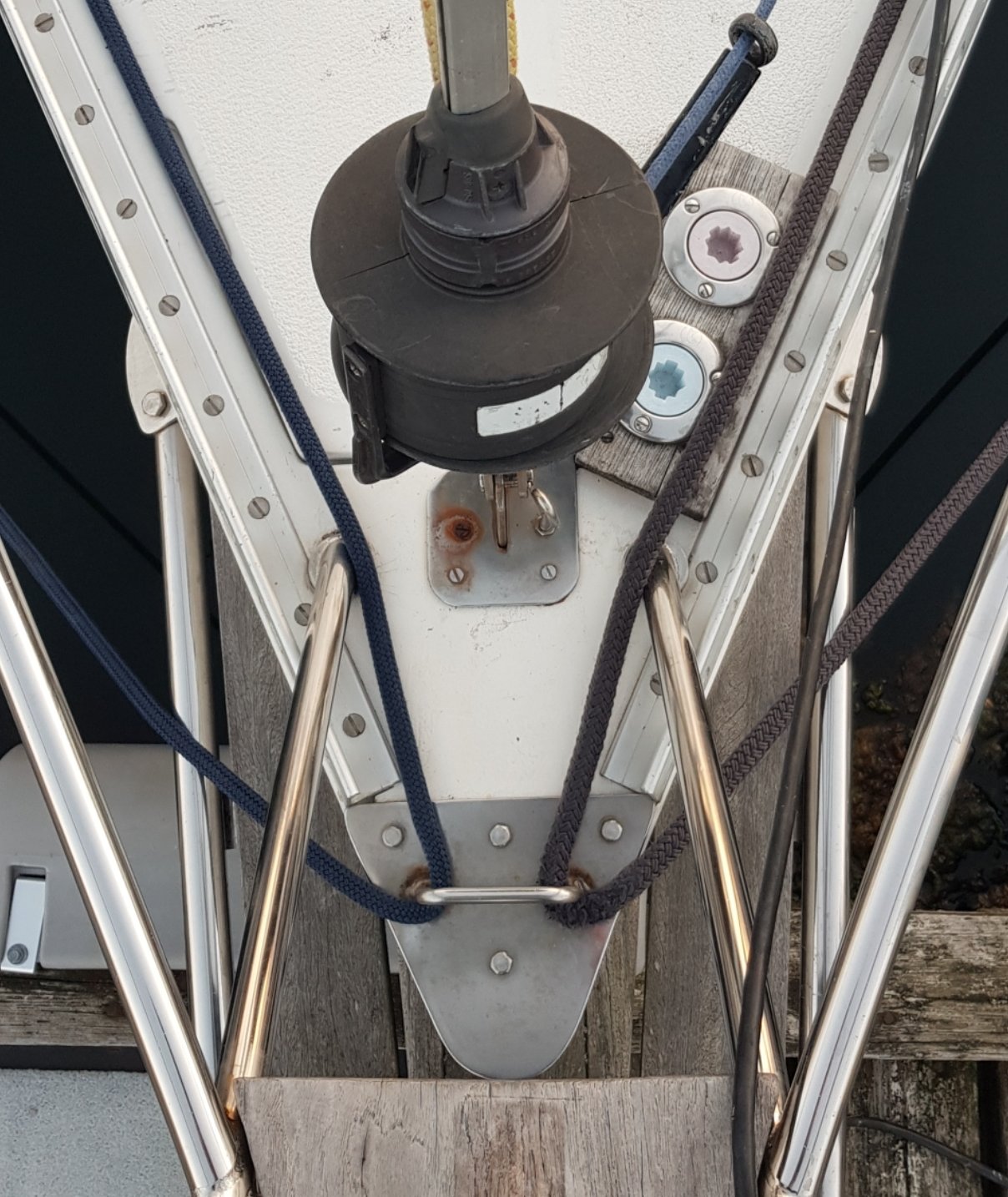

raol 2 177 Postad 21 Maj , 2022 Just nu skrev stensino: Nej det tror jag inte.,vad skulle man ha dem till (förutom udda segelbåtar som din och min)? Vi har en båge i fören, där förtöjningslinorna löper genom. Men det blir ett oerhört slitage just där. Ungefär halva förtöjningslinans tjocklek försvann förra säsongen, och då är den typ 18 mm till att börja med. Så att kunna montera på ett linhjul på varje sida hade varit väldigt bra. Det går inte att få in hela hjul eftersom bågen är hel. Bilden visar bågen, men inte vår nuvarande förtöjningsordning. Där båten ligger nu går linorna bakåt igen efter att de kommer ut från bågen. Om det inte finns färdiga får jag se om jag lyckas modifiera två vanliga till delbara. Dela detta inlägg Länk till inlägg Dela på andra webbplatser

Hybro 1 002 Postad 21 Maj , 2022 (redigerade) Finkla grejer. Håller detta för hårda vindar? Låter det dessutom inte nåt alldeles fruktansvärt, när båten är förtöjd? Lång lina som glider / sträcks mellan bygeln och fastsättningspunkten ovanpå däck. Det är ju därför linorna slits. Trär du ankarlinan genom bygeln också? Varför inte en ordentlig pollare eller knap på vardera sida, typ 50 cm från fören och linan rakt ut över relingslisten? Haft mina förtöjningslinor i 10 år. Inget slitage alls. Redigerad 21 Maj , 2022 av Hybro 1 Dela detta inlägg Länk till inlägg Dela på andra webbplatser
raol 2 177 Postad 21 Maj , 2022 Där båten ligger finns inget alternativ. Linorna måste gå bakåt från spetsen av fören. Annars finns det inget som håller ut båten från bryggan. Tro mig, vi hade gjort annorlunda om det gick. Har bara lunchankrat från fören i måttlig vind ett par gånger. Inte lagt nån energi på att leda linor särskilt då. Men det har inte med min fråga att göra... Dela detta inlägg Länk till inlägg Dela på andra webbplatser

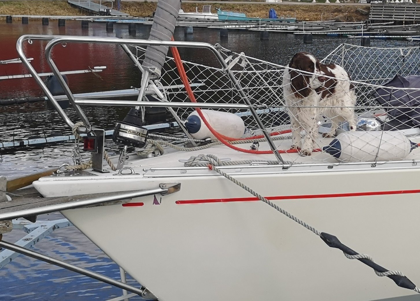

Hybro 1 002 Postad 24 Maj , 2022 (redigerade) Tydligen nåt som jag inte begriper, vilket i sig inte är ovanligt. Men varför inte göra som vanligt är? Är det nåt speciellt med båttypen, som gör att det inte går att sätta knap eller pollare på var sida av fören? Eller vinner man nån fördel med TS arrangemang? Har dessutom hängt upp en typ justerbar septiksang med genomgående lina som gör att fören aldrig når bryggan. Och fören alltid rakt in mot bryggan, mellan y-bommarna fixar banden från en Ankorolina. De fyra tamparna är märkta (tvärs reliingslisten) så det alltid blir samma länge på båten i förhållande till Y-bommarna. Och som jag skrev ovan... Har inte bytt på 10 år. Inget slitage. Redigerad 24 Maj , 2022 av Hybro Dela detta inlägg Länk till inlägg Dela på andra webbplatser

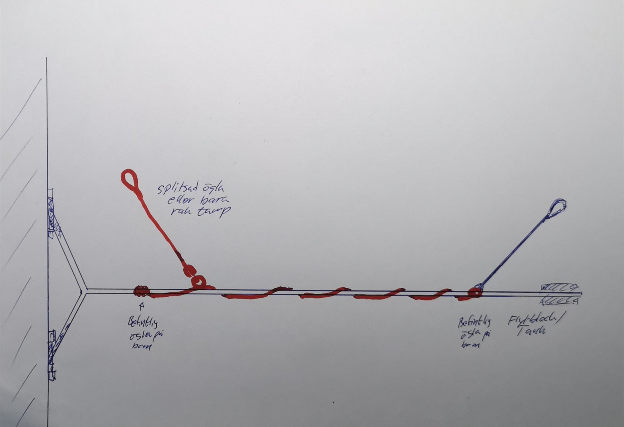

Hybro 1 002 Postad 25 Maj , 2022 (redigerade) Resultat av nattens grubbleri. Ska bli intressant att se vad Panelen tycker😚😴 - Ett begagnat fall är lösningen. Du behöver inget annat till de befintliga Y-bommarna. Fäst fallet i yttersta bomringen, linda runt bommen några varv. Slå en ögleknop att fästa angörinstampen i. Fortsätt med fallet och gör fast i inre bomringen. Ingen risk för skador p g a korrosion eller annat elände. Välj själv vilken vinkel på angörinstampen bakåt Du behöver för att skuta ska ligga stilla utan att slå i bryggan med fören. Redigerad 25 Maj , 2022 av Hybro 2 Dela detta inlägg Länk till inlägg Dela på andra webbplatser
Hybro 1 002 Postad 7 Juni , 2022 (redigerade) Visst funkar detta? Blir drag både utåt och innåt. Båten kan inte gå i bryggan med fören. Och minimalt med slitage på tamparna. Inget gnerk. Ja, allt nästa som normalt. Men det blev kanske för enkelt? Redigerad 7 Juni , 2022 av Hybro Dela detta inlägg Länk till inlägg Dela på andra webbplatser
