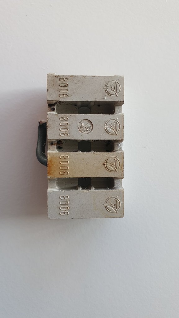

Jag skulle behöva byta ut en sockerbit i en Aqua Signal-lanterna.
Den är av en typ jag inte tidigare sett och kan inte ersättas med något annat pga hållare, bajonettfunktion osv.
Vore supertacksam för tips som leder till att jag kan hitta en.
Som synes är den kapad från en längre enhet.

Den modellen är inte så ovanlig, jag vet inte var man köper en sådan, eftersom jag anser att man inte skall ha sådana "sockerbitar" ombord, iallafall inte "utomhus". Du ser ju själv på dina bilder hur anslutningarna korroderat.
Mina Aqua Signal har flatstiftsanslutningar till lamphållaren, inte heller dom är optimala, men betydligt bättre än dessa skruvplintar.
Har denna kopplingslist suttit inuti en lanterna?
Vanligtvis brukar ju varje lanterna ha var sin dubbelledad kabel, som sedan kopplas ihop med övriga lanternor i en kopplingspunkt eller säkringsdosa inne i båten, förgreningar på båtens utsida medför alltid problem.

Sockerbiten sitter i en topplanterna, dvs endast 2 ledare.
I ena änden ansluts ledarna från mastkabeln. I andra änden trycks två flexibla stift in när lanternan fästs i dess fot med bajonettfattning. Lanternan är sliten och skall bytas nästa säsong. Tills dess måste anslutningen säkras och då måste jag finna en ersättare till denna.

På det viset. Det känns på beskrivningen som om det är en hemmagjord lösning.
Om du kan hantera en lödkolv/lödpenna löder du fast två kablar på resp stift, isolerar med krympslang, så har du en bra anslutning. Sedan är väl frågan också hur mastkablarna ser ut inuti, kopparröda eller sotsvarta…? Om dom är svarta, oxiderade går det knappast att löda i dem.
