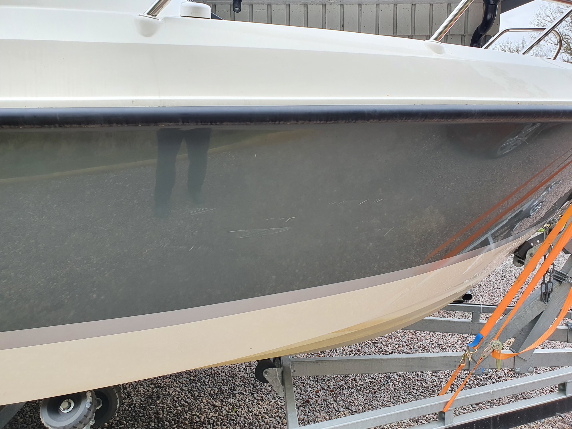

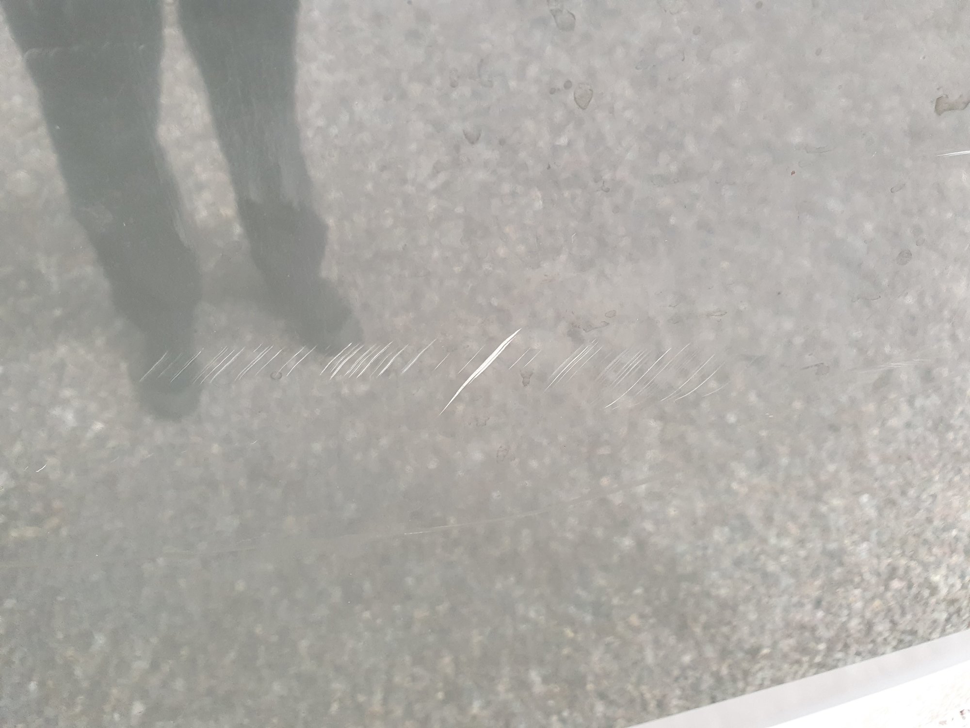

DanielMalmgren 189 Posted April 27, 2022 Börjar bli dags att få båten vårfin, har en del små repor som jag tänkte höra med expertisen här hur jag lämpligast ska gå på. Försökte ta en bild på några av dem, har flera i ungefär samma stil. Den djupaste repan i bilden känner man tydligt med fingret, övriga känns inte alls. Går det att putsa bort och i så fall med vad? Eller är det slipning som gäller? Hittade lite rondeller med Abralon 4000/2000 här, men har dålig koll på om det ska behövas... (annars mottages gärna fototips. Testade alla möjliga vinklar, blev bara kass, är ju som att ta kort på en spegel.) Share this post Link to post Share on other sites
ChristerN 2,527 Posted April 27, 2022 (edited) Om reporna inte går igenom gelcoaten brukar det gå att polera bort dem. De som en nagel fastnar i kan behöva lite grövre rubbing i början. De som inte nageln hakar fast i kan man oftast gå på med vanlig rubbing. PS Ser att du har färgad gelcoat överst på friborden. Där får man vara extra försiktig. Vet dock inte om det är där du har dina repor. Anledningen till att jag brukar välja rubbing och inte våtslip (tex) är att det är sååå lätt att ta för mycket med våtslip och annat grövre. Edited April 27, 2022 by ChristerN Share this post Link to post Share on other sites
DanielMalmgren 189 Posted April 27, 2022 Ja, precis, det är brun gelcoat där reporna är. Tog en bild på lite längre håll också. Vill ju inte gärna ge mig på någonting som går för djupt där. Saken är att jag har något färdigt "polishingkit" ifrån Mirka som innehåller Abralon 4000 samt 2000 och något som heter "Polarshine 10", det senarenämnda är ett "medelgrovt polermedel". Enligt deras instruktioner ska man köra på dem i den ordningen, men det kanske är en bättre idé att köpa en flaska rubbing och börja med istället och strunta i slippapper... Share this post Link to post Share on other sites
ChristerN 2,527 Posted April 27, 2022 Börja med det medel du har (Polarshine) och se hur det verkar på några mindre repor. Helst lite mindre synligt också. Share this post Link to post Share on other sites
DanielMalmgren 189 Posted April 27, 2022 3 minuter sedan skrev ChristerN: Börja med det medel du har (Polarshine) och se hur det verkar på några mindre repor. Helst lite mindre synligt också. Så får det bli! Jag har för övrigt ingen polermaskin utan tänkte använda mig av min excenterslip, den har lägstahastighet 4000 rpm. Antar att även det är skäl till att vara lite försiktig. Share this post Link to post Share on other sites
ChristerN 2,527 Posted April 27, 2022 1 timme sedan skrev DanielMalmgren: Så får det bli! Jag har för övrigt ingen polermaskin utan tänkte använda mig av min excenterslip, den har lägstahastighet 4000 rpm. Antar att även det är skäl till att vara lite försiktig. Vänta nu ett tag. Jag köpte en billig polermaskin för några (tre?) hundralappar för 15 år sedan som jag använder fortfarande. Är det inte lite pengar när du kommer tillbringa rätt många timmar för att få bort reporna? Såklart är maskinerna dyrare nu. Tror de kostar 4-500, men fortfarande rätt billigt mot tiden du sparar för att gå på för hand på djupare repor eller hur? Polermaskin med lammullshätta är att föredra vid polering av repor. Ser nu att de billigaste inte finns hemma hos många leverantörer. En liknande den här har jag. https://www.biltema.se/bat/batvard/skrovvard/polermaskiner/polermaskin-pm-150-2000032883 Share this post Link to post Share on other sites

DanielMalmgren 189 Posted April 29, 2022 Nu har jag kämpat på med det här. Började med polarshine samt lammullshätta men det tyckte jag inte gjorde någon som helst skillnad så sedan jag gick på med Abralon 4000 samt även 2000. Kan inte säga att jag tycker någon av dem gjorde någon direkt skillnad heller, men efter en stunds arbete så är i varje fall reporna mycket mindre iögonfallande. Jag verkar dock ha något knas med min slip (en Bosch PEX 300 AE), den går alldeles för långsamt. På lägsta läget där den vad jag förstår ska göra 4000 rpm så sniglar den runt på typ en rörelse i sekunden. Så det blev lite svårt att avgöra vad som var lämplig hastighet. Får väl bli en riktig polermaskin om jag ska göra det här mer... Share this post Link to post Share on other sites
anuba 425 Posted April 29, 2022 När jag har fixat repor har jag följt Hamnen.se rekommendation att börja att hyvla av gelcoaten med en färgskrapa, typ Sandvik. Sedan kör jag exenterslip med Abranet 240. Sedan 400. Sedan 600. Går sedan över till Abralon 800, 1000 och 2000. Avslutar med lammullshätta med 3M gröna kork. Detta brukar bli toppen. Om man är lite petig kan man köra lite 3M med vit kork innan den gröna. Share this post Link to post Share on other sites
