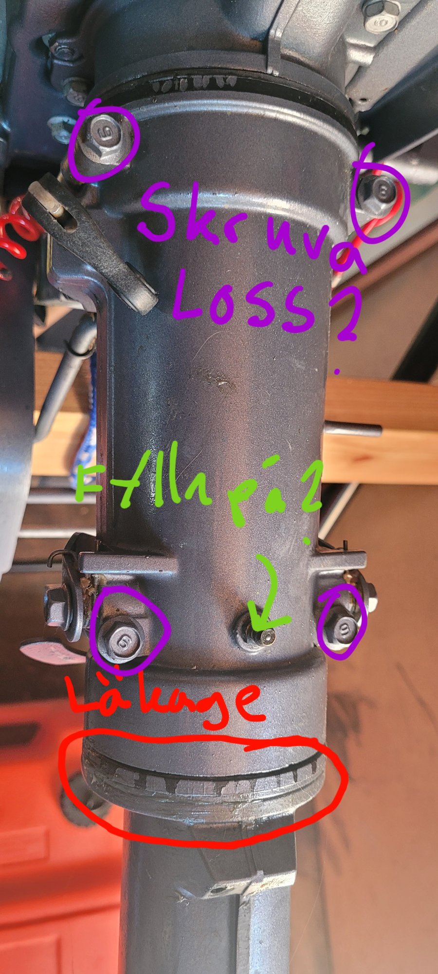

I samband med att min 5 hästars yamaha 2 takt togs upp i fjol noterade jag att de läkte fett ur drevets övre del.
Därifrån motorn roteras när man svänger med den. När bilden togs hade jag torkat upp det mesta av fettet innan.
Frågan är om detta är normalt så att jag bara behöver fylla på genom nippeln, eller om jag måste lossa skruvarna  plocka isär och byta gummi bussningar?

Det är normalt, skall vara så.
Nytt fett ska pressas i vid höstservicen och tar då med sig ev. vatten som läckt in. Man pressar i tills det som kommer ut är fritt från vatten och ser hyggligt rent ut.
