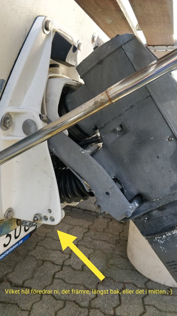

Har en Safir Cabin. Aq130/270 drev
Undrar om det är någon större skillnad i förhållande till Vilket hål man väljer.?

Det är olika på vilken båt det gäller. Man får prova sig fram. Om båten går på näsan får man flytta ut drevet. Om båten har en kraftig planingströskel och går med näsan i vädret kan man behöva använda inre hålet.
