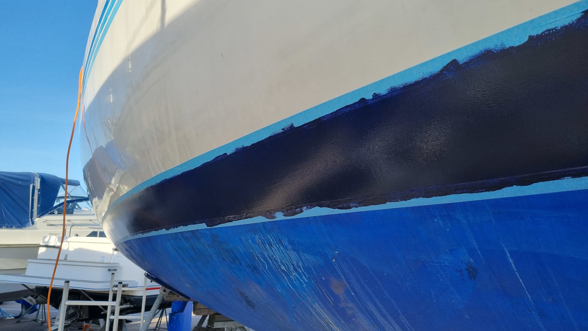

Vår nyköpta båt har ca 15 cm blå linje över vattenlinjen som har börjat blekna och en del bortskavt eller flagor. Vi ska nu i helgen börja måla om den. Min tanke är då att böra med att dutta i där färgen är helt borta och sedan hoppas jag att det räcker med en hel strykning efter det.
Vad tror ni om det? Bättre att direkt måla hela linjen och sedan en andra hel strykning?
Är den blå linjen målad, eller är den (mer troligt) en vinyldekal?
Jag är ganska säker på att den är målad, alltså direkt över vattenlinjen. De blå linjerna högre upp på är dekaler/stripes. Dessa ska vi försöka oss på att få bort idag.
Det är inte bottenfärg som är uppmålad..?
Tror en bild skulle underlätta så du inte får ohjälpsamma svar.
På min gamla båt maskerade jag och målade upp med bottenfärg någon cm extra för varje år...
Borde inte vara någon fara att maskera och måla med bottenfärg hela vägen upp till fribordens gelcoat.
Tack för svar. Nej, det är inte bottenfärg. Körde en strykning igår. Maskerade mot bottenfärgen och upp mot det omålade. Biltemas enkomponent alkydfärg påförd med skumgummi roller. Resultatet ok, men så bra som vi hoppats. Färgen ska torka 48 timmar innan en andra strykning, så det får bli imogon em.
Färgen enligt Biltema "Blå", betydligt mörkare blå än vi tänkt oss...
