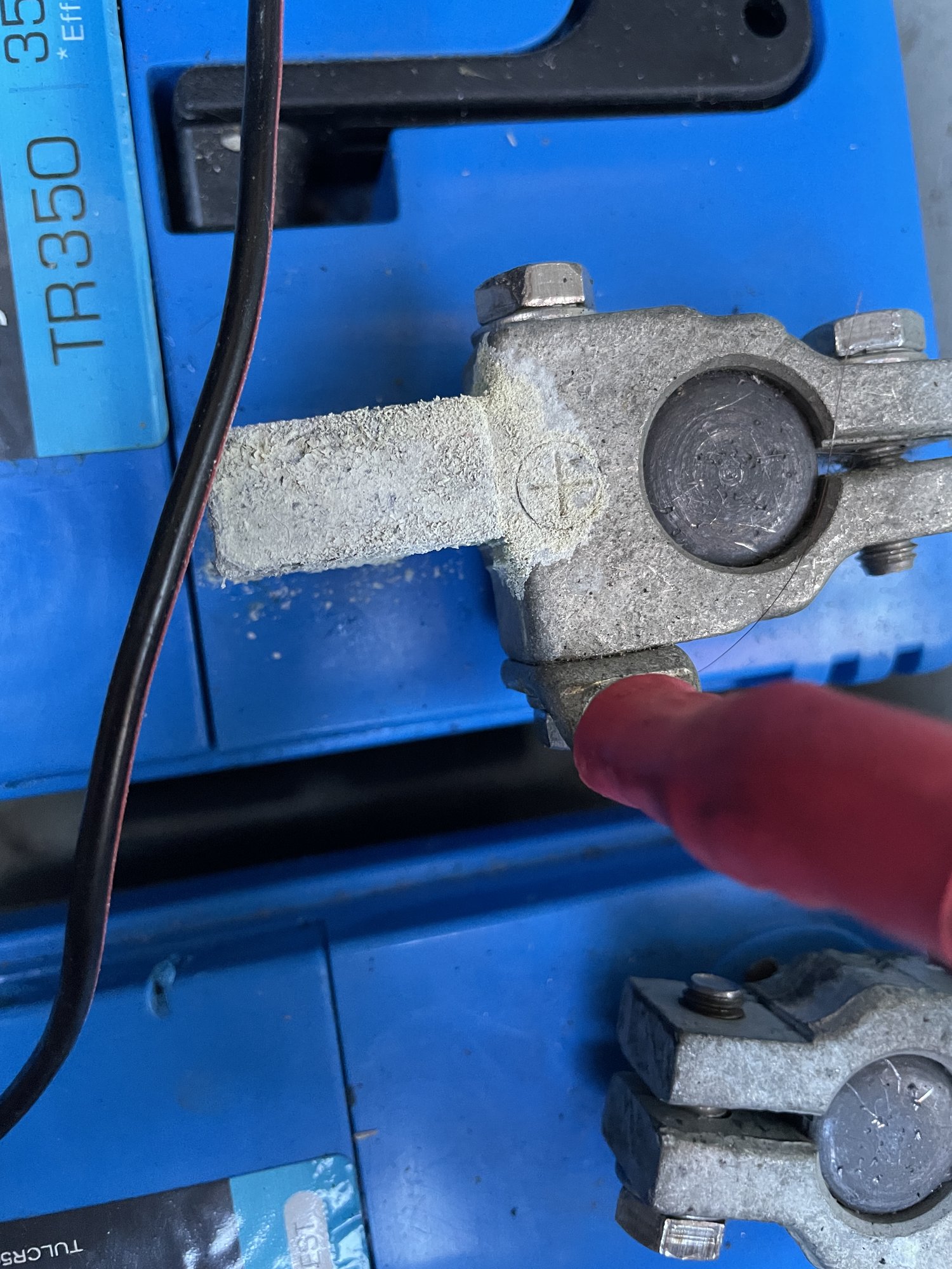

Glykol 14 Postad 13 Mars , 2022 Under vintern har ena kabelskon reagerat med omgivningen, se bild. Vad kan ha hänt? Jag har en batteribank på två förbrukningsbatterier och ett startbatteri. Det är på ena kabelskon (plus-sidan)till förbrukningsbatteriet som reaktionen skett. Jag har en solpanel på 100W som varit igång under en mörkgrön presenning (solen har alltså tyvärr ej kunnat träffa solpanelen). Huvudströmbrytaren har varit av. Tacksam för tips om vad som skett och om det är något jag måste ändra eller bevaka? Har ej märkt av detta tidigare vintrar. Dela detta inlägg Länk till inlägg Dela på andra webbplatser
bemek 47 Postad 14 Mars , 2022 inte så mkt oxid, det du kan prova är ta isär gör rent smörj med polfett. montera ordentligt utan våld. om det är mkt oxid kan det vara otätt höljet/polen täta med lämpligt lim B 1 Dela detta inlägg Länk till inlägg Dela på andra webbplatser
