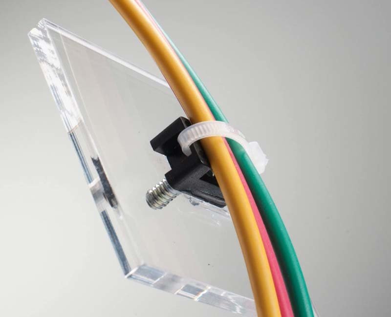

Kanske det skulle funka att fästa dina flexslangar med buntband fästa i buntbandsankaren? Buntbandsankaren finns med tejp som brukar hålla bra om du rengör med aceton eller
liknande först. Alternativt använda buntbandsankaren utan tejp och limma upp dem med sikaflex eller liknande.
  • Like 1
