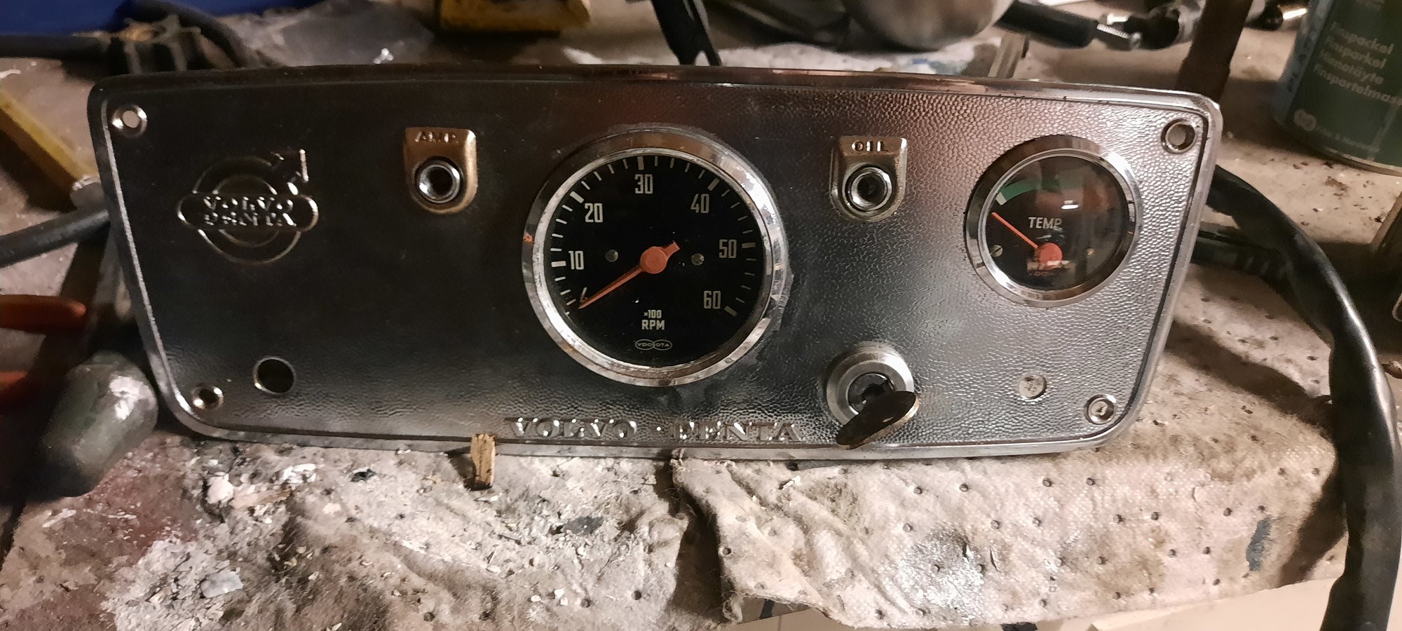

Har en grå kabel över i motorhärvarn som jag tror går till varv talsräknaren.
Vet någon vart denna kopplas?
Tändspole? Plus minus?

Varvräknaren kopplas till "minus" på tändspolen, alltså på den sladd som går till Spetsar/kondensator eller tändmodul i strömfördelaren.
(Varvräknare behöver ju också plus, och kanske dessutom jord, men det är troligen ordnat i instrumentpanelen)
