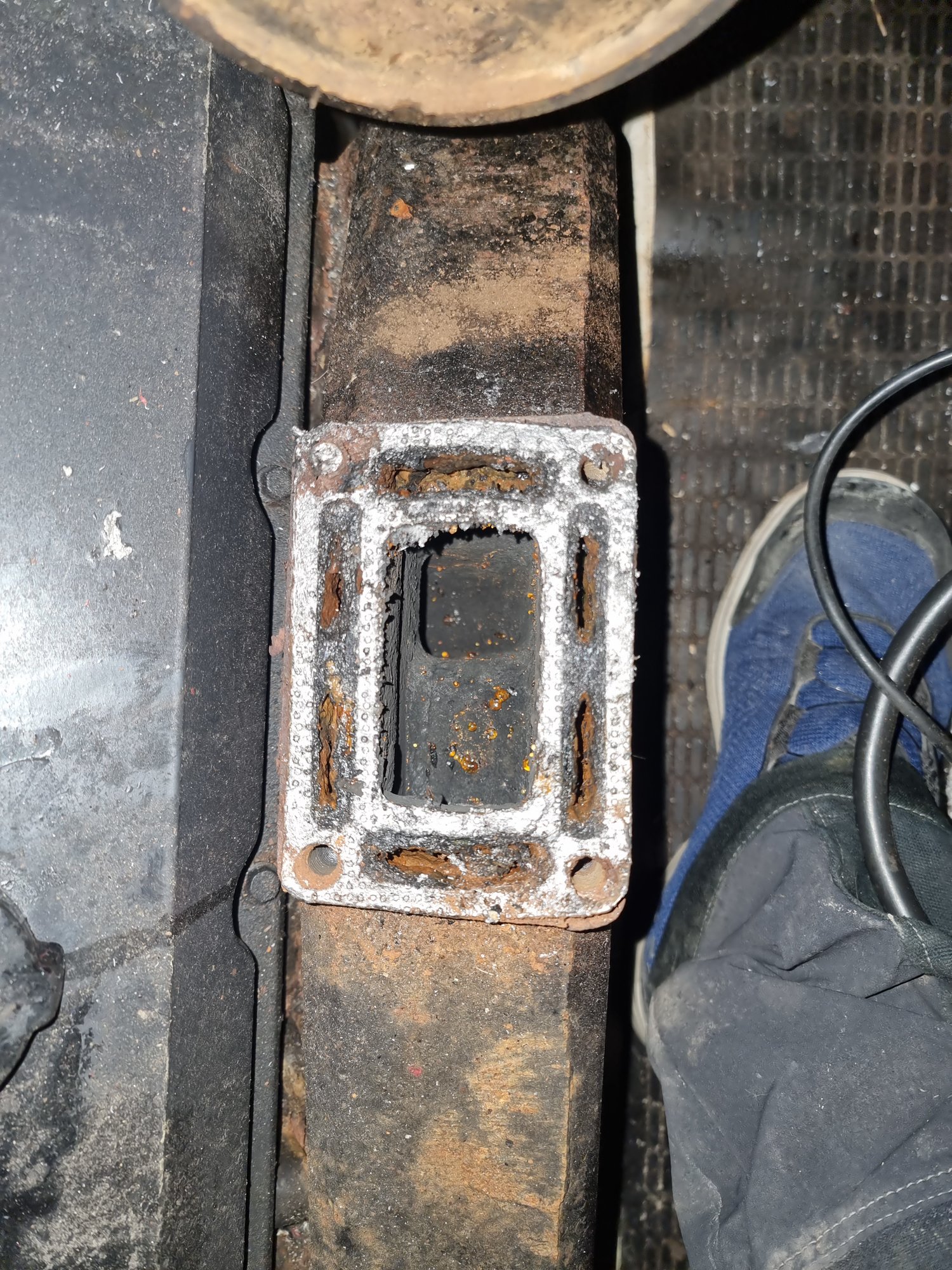

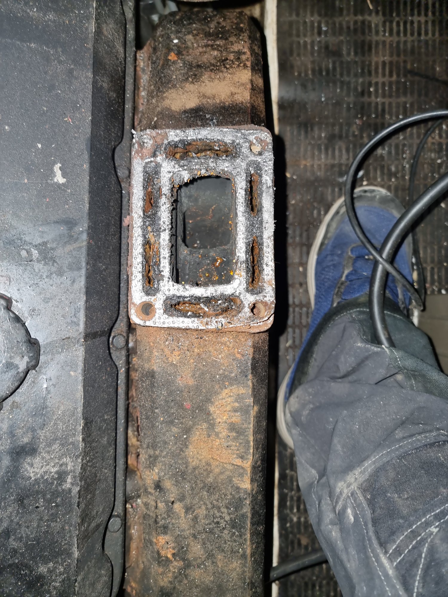

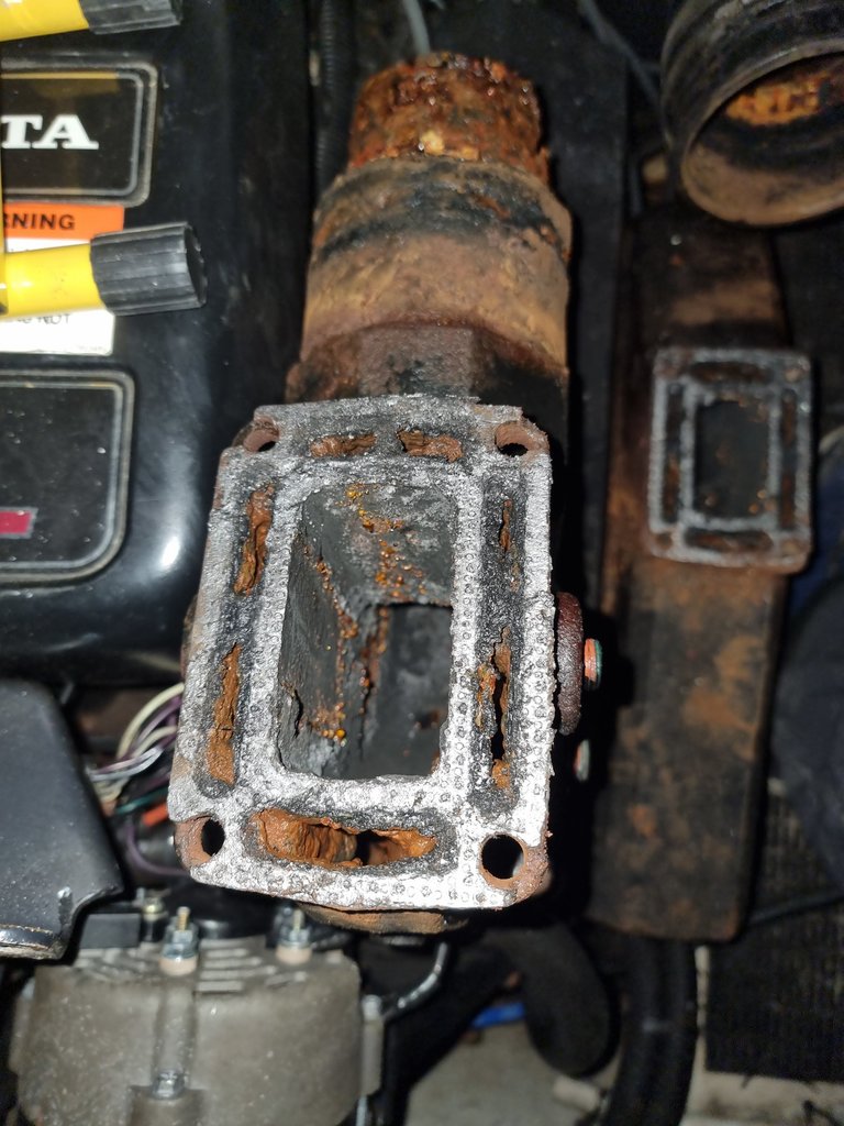

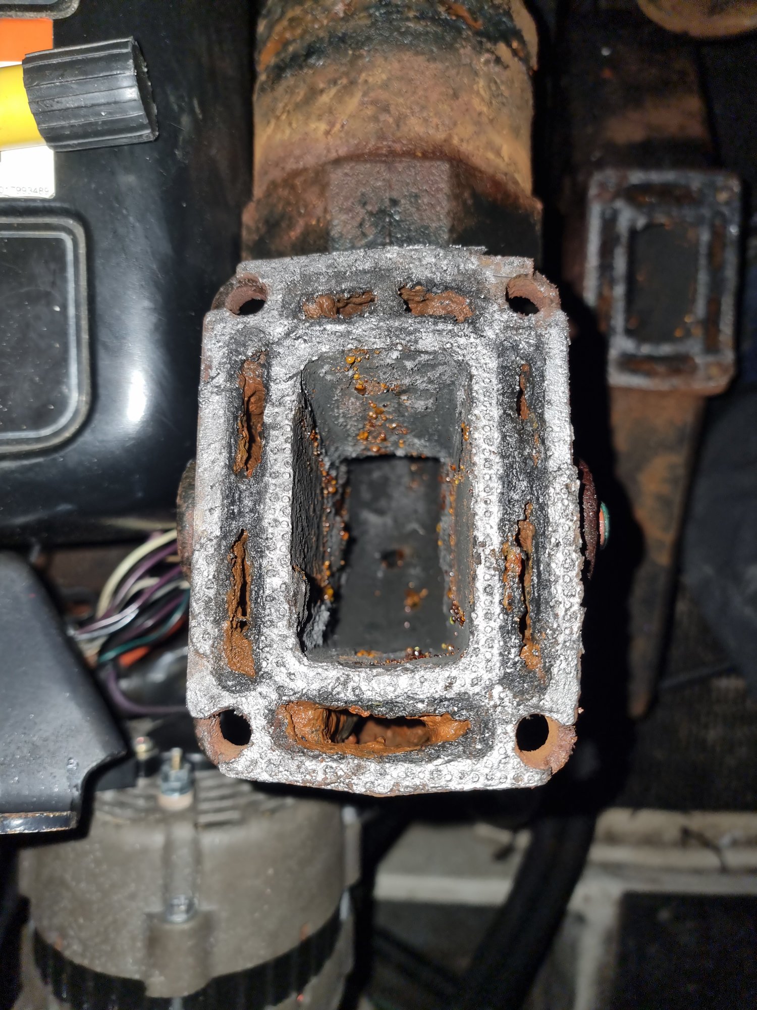

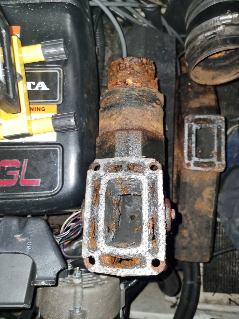

Robbn 3 Postad 16 Januari , 2022 Hej! Vad är er bedömning på limpor och knän? I mina ögon ser det inte speciellt fräscht ut! Vad tycker ni andra? Penta 7,4GL om det spelar roll 👌 Någon som vet ngt ställe där dem har bra priser på dessa? Förutom usaonline 🤷 Dela detta inlägg Länk till inlägg Dela på andra webbplatser

Gelis 643 Postad 16 Januari , 2022 Avgasdelarna på bilderna är klippt slut. Problemet är att du har en big block, utbudet av avgasdelar är ganska begränsat. Kina delar av fabrikat HGE skulle jag undvika. Dessa har varit bra tidigare men verkar blivit sämre kvalitet. RecMar, Barr, Sierra verkar hålla bra kvalitet. USA online verkar hålla bäst pris. Men vad det är för fabrikat vet jag inte Några andra ex. Marineparts Hansen marine Dela detta inlägg Länk till inlägg Dela på andra webbplatser

Eld- 507 Postad 16 Januari , 2022 Går ju inte alls se hur packningsytorna ser ut när packningen sitter kvar. Skrapa rent först och granska sedan. Dela detta inlägg Länk till inlägg Dela på andra webbplatser
Gelis 643 Postad 17 Januari , 2022 8 timmar sedan skrev Eld-: Går ju inte alls se hur packningsytorna ser ut när packningen sitter kvar. Skrapa rent först och granska sedan. Det är riktigt att man ska ta bort packningsresterna, men det är fullt av rostporer i avgaskanalen och vattenkanalerna ser heller inte kul ut. Även knäts vattendump ser jäkligt dålig ut. Sedan är det naturligtvis svårt att avgöra skicket med bilder. Men bilderna, oavsett skicket på packningsytor, säger i alla fall mig att delarna gjort sitt. Dela detta inlägg Länk till inlägg Dela på andra webbplatser
Eld- 507 Postad 17 Januari , 2022 Att det ser rostigt ut säger inte särskilt mycket. Man måste skrapa rent både på packningsytorna och där man kommer åt i kanalerna gör att kunna göra en riktig bedömning. Den bedömningen kan som sagt vara svår att göra utifrån bilder. Oftast är det packningsytorna som avgör. Dumpen är rätt oviktig så länge den hänger ihop men man vill inte ha läckage mellan kylkanaler och avgaskanal. Men visst... man kan göra det enkelt för sig och bara köpa nytt. Dela detta inlägg Länk till inlägg Dela på andra webbplatser
