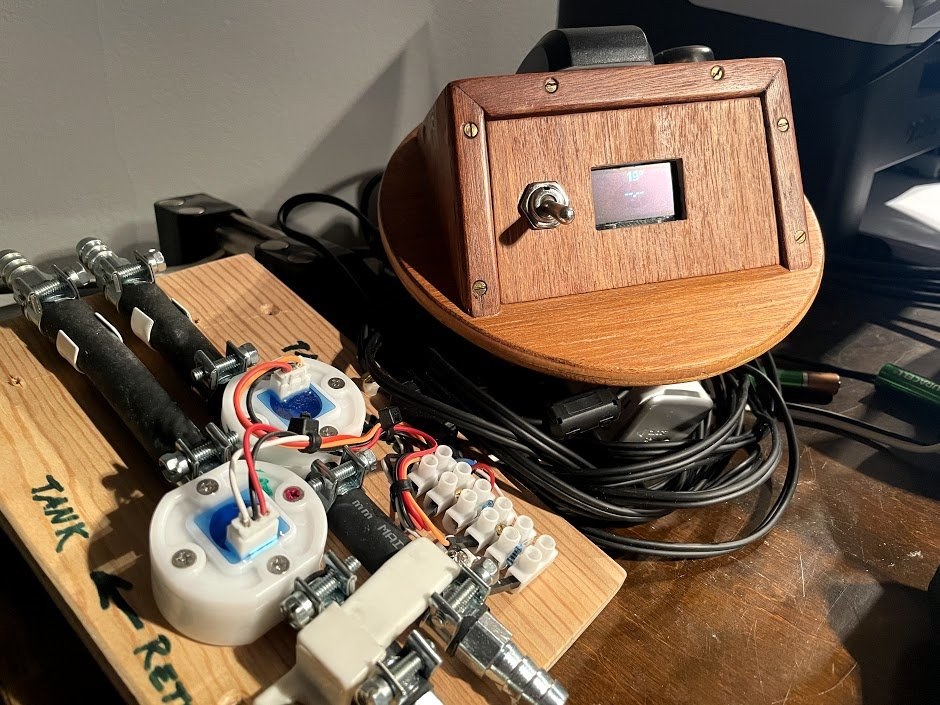

En här tror jag är bra
Så här blev det när det var färdigt.
Kostnad runt 1 500:- kronor.
- arduinon hade jag liggandes ändå men säg: 300 kr
- skärmen: 6 USD
- gpsmodulen: 31 USD
- första uppsättningen sensorer: 324 kr (borde väl inte räknas med eftersom de inte ingår i lösningen?)
- andra uppsättningen sensorer: 607 kr
- usb/12v adapter: 20 kr
- rj45 hona: 75 kr
Så inte inom 1000-kronorsbudgeten, men inte så långt därifrån. Men projektet är ju inte färdigt heller.
Det är nog inga problem att spara 60 liter soppa redan första säsongen.
