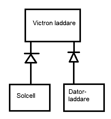

breckan 19 Postad 22 December , 2021 Hej, har en Victron solcellsladdare som laddar ett par Trojan förbrukningsbatterier. Batterierna behöver en laddare som lämnar lite högre spänning för toppladdning och lägre spänning för float, så Victron som är programmerbar passar perfekt. Nu på vintern levererar solcellerna inte så bra så jag har kompletterat med en datorladdare. Har märkt att jag inte kan ha både solceller och datorladdare parallellkopplade på Victron-laddarens ingång, så jag har installerat en trevägsbrytare för att välja solcell - off - datorladdare. Funderar på att sätta likriktardioder istället för trevägsbrytaren. Tror ni det funkar? Dela detta inlägg Länk till inlägg Dela på andra webbplatser
Kane 950 Postad 22 December , 2021 (redigerade) Hjälper det, du får fortfarande två källor igång samtidigt till Victronladdaren. Vad är det för utgångsspänning på datorladdaren? Du tappar typ 0,6-0,7V över dioden så klarar Victronladdaren den lägre ingångsspänningen? Redigerad 22 December , 2021 av Kane Dela detta inlägg Länk till inlägg Dela på andra webbplatser
breckan 19 Postad 22 December , 2021 7 minuter sedan skrev Kane: Hjälper det, du får fortfarande två källor igång samtidigt till Victronladdaren. Vad är det för utgångsspänning på datorladdaren? Du tappar typ 0,6-0,7V över dioden så klarar Victronladdaren den lägre ingångsspänningen? Din första fråga är precis det jag är osäker på, hjälper det ens? Det jag märkte var att strömmen från solcellen gick bakvägen in i datorladdaren och nådde inte Victron-laddaren. Precis samma för datorladdaren, strömmen gick bakvägen in i solcellen och det blev nästan kortslutning. Tänkte att dioderna skulle förhindra detta? Spänningsfallet borde inte vara något problem; datorladdaren har en spänning på lite drygt 19 volt och solcellen maxar på 22 volt. Dela detta inlägg Länk till inlägg Dela på andra webbplatser
No_jah 381 Postad 22 December , 2021 (redigerade) Det här känns snarlikt min fundering kring detta, men hade tänkt separera inspänningen från solpanelen/nätaggregatet med en treläges strömbrytare (on-off-on). Men det fungerar alltså bra för dig att koppla nätaggregat till regulatorns solpanelingång? Redigerad 22 December , 2021 av No_jah Dela detta inlägg Länk till inlägg Dela på andra webbplatser
LuminaL 99 Postad 22 December , 2021 En likriktar Diod på kablaget till nätaggregatet ska fungera. Kolla om solpanelen redan har det annars bör du nog sätta en diod där också. Blir liknande lösning som när man har flera solpaneler parallellkopplade. Bara det att en solpanel egentligen är ett nätaggregat i det här fallet. 1 Dela detta inlägg Länk till inlägg Dela på andra webbplatser
breckan 19 Postad 22 December , 2021 1 timme sedan skrev No_jah: Det här känns snarlikt min fundering kring detta, men hade tänkt separera inspänningen från solpanelen/nätaggregatet med en treläges strömbrytare (on-off-on). Men det fungerar alltså bra för dig att koppla nätaggregat till regulatorns solpanelingång? Ja, det fungerar utmärkt så länge jag begränsar laddströmmen och det är enkelt gjort med Victron. Att ladda ett båtbatteri är betydligt tyngre än ett datorbatteri, så även om datorladdaren ska klara 90W har jag begränsat laddströmmen till 3A för att inte riskera överbelastning av datorladdaren och vilka obehagliga saker det skulle kunna föra med sig. Dela detta inlägg Länk till inlägg Dela på andra webbplatser
breckan 19 Postad 22 December , 2021 1 timme sedan skrev LuminaL: En likriktar Diod på kablaget till nätaggregatet ska fungera. Kolla om solpanelen redan har det annars bör du nog sätta en diod där också. Blir liknande lösning som när man har flera solpaneler parallellkopplade. Bara det att en solpanel egentligen är ett nätaggregat i det här fallet. Bra tack för input. Dela detta inlägg Länk till inlägg Dela på andra webbplatser
