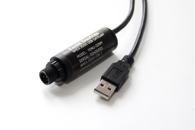

Lintott 1 688 Postad 2 December , 2021 1 timme sedan skrev Johannes1018: Hej gott folk! jag är på jakt efter en enhet jag kan sätta i NMEA nätverket eller bara koppla en NMEA kopplad enhet för att få signalen/informationen skickad till en server. har sökt som tusan men hittar inget! jag har hittat någon modell som ska koppas till nätverkskabel och därefter modem men jag vill gå direkt från NMEA till nätet.. Hur menar du med att gå direkt från NMEA (du menar väl N2K?) till nätet? N2K-protokoll och ip-protokollet är inte desamma. Du måste ha någon typ av konverterare emellan som tolkar o konverterar datatrafiken i båda riktningarna. Det finns N2K till USB-övergångar. Det bör nog gå att få in NMEA-dataströmmen via en USB-anslutning till någon nätverkskomponent. Exempel på övergångskabel: https://www.marinwebben.se/nmea-omvandlare/yacht-devices/nmea2000-ydnu-02-usb-gateway?gclid=Cj0KCQiA15yNBhDTARIsAGnwe0U-IQtC5phcL4j6eG2qDj_hUJ2paw4lp-eYfrtWkrsTx7bteu8blr8aAh3bEALw_wcB 1 Dela detta inlägg Länk till inlägg Dela på andra webbplatser
