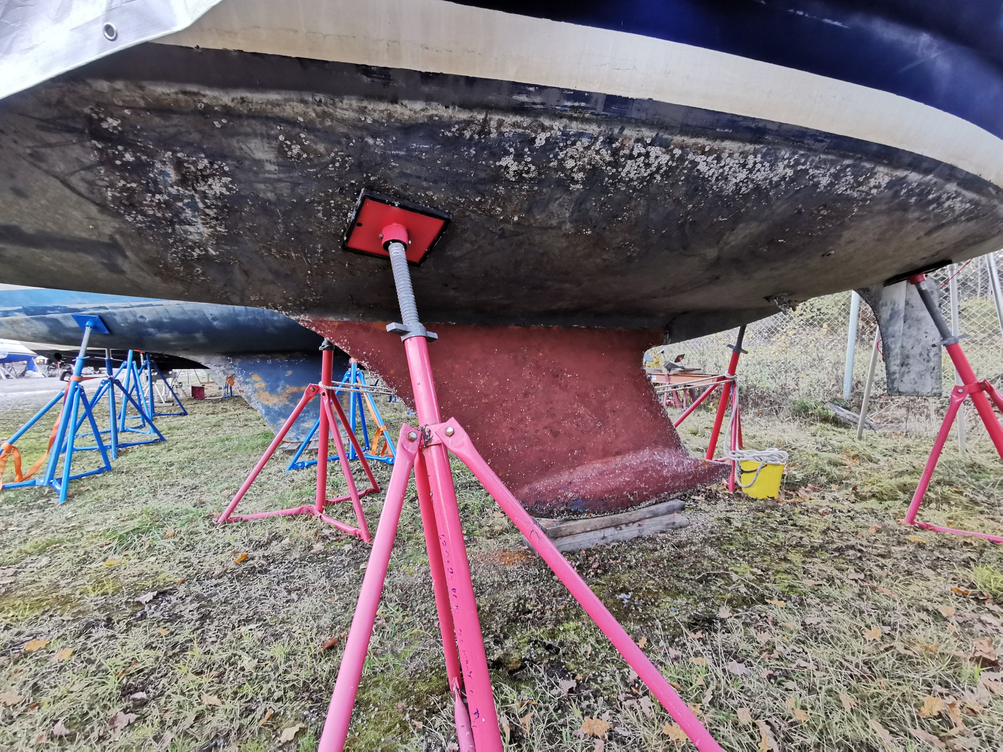

Marquesas 6 Postad 28 November , 2021 (redigerade) Hej! Har läst på, men alla båtar och bottnar äro ej lika. Vad skulle man rekommendera för att enklast slipa bort den gamla påväxten för att sedan måla på nytt bottenfärg? Har skrapat bort det värsta efter upptagningen (nästa år åker den in i Mälaren i augusti, så slipper problemet med Saltsjön). Skulle handslipning gå utmärkt? Är en Ohlson 22, 6.5 meter, eller rekommenderas en slipmaskin (har dock ej, så därav frågan om handslipning helt enkelt går utmärkt). Tänker räcker med att ta bort lagret av påväxt, behöver ej vara någon superslipning av hela botten, då tänkte måla i vår nytt lager bottenfärg. Tack för eventuella förslag! Redigerad 28 November , 2021 av Marquesas Stavning/tillägg Dela detta inlägg Länk till inlägg Dela på andra webbplatser
Boanjohan 504 Postad 28 November , 2021 Till en segelbåtsbotten skulle jag pröva halvgrovt sandpapper (typ 120) på följande typ av slipkloss med teleskophandtag. Ger helt okej bekväm arbetsställning. 1 Dela detta inlägg Länk till inlägg Dela på andra webbplatser
Marquesas 6 Postad 28 November , 2021 49 minuter sedan skrev Boanjohan: Till en segelbåtsbotten skulle jag pröva halvgrovt sandpapper (typ 120) på följande typ av slipkloss med teleskophandtag. Ger helt okej bekväm arbetsställning. Ok, super, tack! Ja, tror kommer funka utmärkt, inte så värst jobbigt tror jag heller efter att skrapade bort på växten. Dela detta inlägg Länk till inlägg Dela på andra webbplatser
