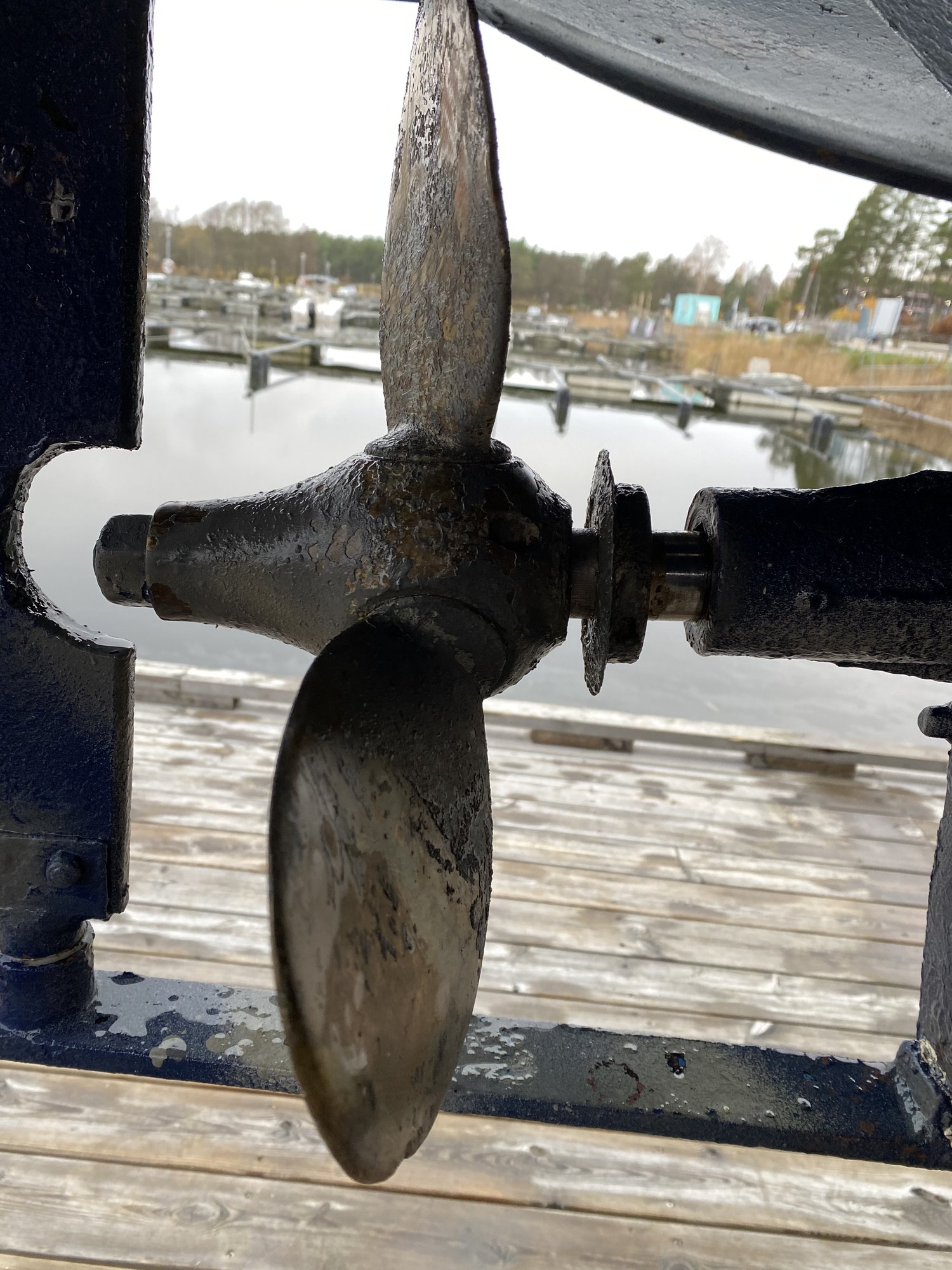

Har nyligen köpt en Snipa Skager 660 med reverserbar propeller.
Motorn är en fin och nästan ny 4cyl Vetus 42hp.
När jag belastar motorn vibrerar motor och propelleraxel.

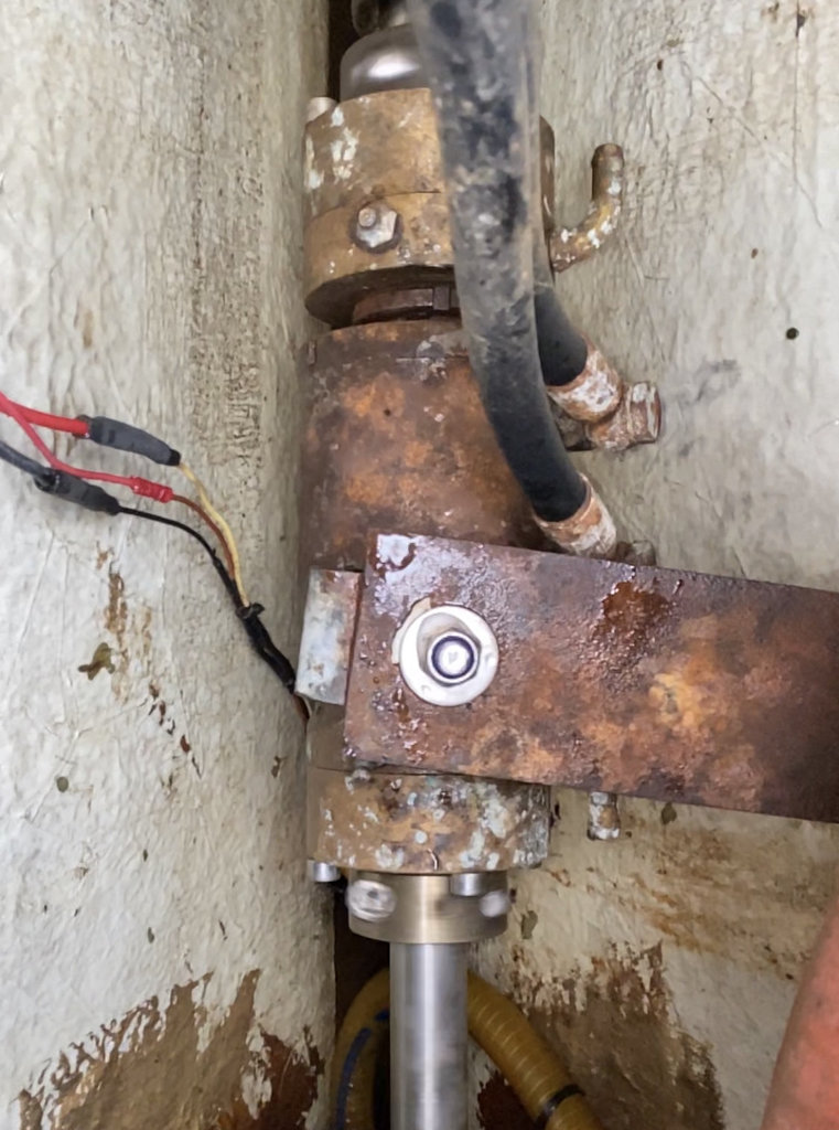

Mellan motor och propeller sitter en hydraulisk ”klump” som manövrerar propellerbladens vinkel som man reglerar med en ratt på en rattpump.
Efter div. mätningar och kontroller lutar det åt att propellerns kraft trycker på motorn som påverkar vinkeln mellan axel och motor och därigenom orsakar vibrationerna.
Jag har sökt med ljus och lykta för att hitta fabrikatet på propellern och hydraulikklumpen utan att få napp.
Propellern har ett väldigt speciellt utseende med sitt långa nav.
Är det någon som känner igen grejerna?

Var den gamla motorn gummiupphängd? Om propelleraxeln är fast lagrad i framänden, som din är, och motorn är gummiupphängd ska man ha en elastisk koppling mellan backslag och axel. Alltså inte en flexibel med centrering. Jag tror det bästa är att byta hylsrör, axel och propeller till en vanlig fast propeller.

En reversibel propeller är ju alltid trevligt att ha, om nu själva propellern med reversibla funktionen och axeln fram till motorn fungerar som den skall hade jag nog föreslagit en ny koppling mellan motor (och backslag?) och axeln.

Min maskin har twindisc backslag med reducering som i kombination med den ställbara propellern ger fantastiska manöveregenskaper. Hastigheten kan steglöst justeras från 0,01knop till 10knop och skrovet vändas på en femöring (nästan) stillastående kring sin egen axel.
Om någon bara kunde hjälpa mig klura ut fabrikat på ”drivlinan” mellan backslag och propeller skulle jag bli glad.
