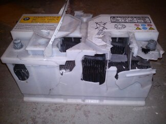

jonas2307 66 Posted November 16, 2021 Jag är säker på att oron för själva cellerna är obefogad. LifePO4 beter sig inte som de lithiumceller man ser brinna i youtube-videos, eller som man ganska lätt själv kan framkalla genom ett helt dra ut eller kortsluta ett oskyddat 18650 batteri. Jag gissar inte enbart här efter att ha arbetat en del med eldrift av fordon. Dock är det så klart så att kortslutningsströmmar som kan uppstå vid fel i elsystemet, när man matar härligheten med dessa celler istället för med bly, i vissa fall är markant större och ställer då till med stora skador, så klart. Men det beror ju då just på andra fel, dåligt kablage, otillräckliga säkringar osv. Jag har sett generatorer brinna upp, bokstavligen gå upp i rök, efter en ganska kort stunds laddning av LiefrPO4 bankar, då man inte använt passande laddningsregulator. Kan säkert ställa till en del stök i motorutrymmet på en bensindriven motor... Enda riktiga kabelbranden som jag haft i en båt berodde just på felkopplingar och otillräcklig avsäkring, och i det fallet så matades allt av vanliga blybatterier i alla fall. En blybaserad bank på 3-400 Ah, inte ovanligt i båtar, kan säkert ge 1000A i kortslutningsström, späninngen är en bra bit under 12 volt då, men det brinner i alla fall i de flesta kablage. En motsvarande stor LifePO4 bank kan ju ge säkert 2000A, vid i stort sett bibehållen spänning, under 10-15 minuter. 2 Share this post Link to post Share on other sites
IngemarE 1,903 Posted November 16, 2021 15 minuter sedan skrev jonas2307: En blybaserad bank på 3-400 Ah, inte ovanligt i båtar, kan säkert ge 1000A i kortslutningsström, späninngen är en bra bit under 12 volt då, men det brinner i alla fall i de flesta kablage. Du kan nog åtminstone dubbla det strömvärdet redan för blybatterier.... (Och vad den strömmen kan göra - jämför med en elsvets, som ofta ligger mellan 50-150A. Då är det lättare att inse att det skall sitta en säkring och detta nära batteriet). 1 Share this post Link to post Share on other sites
Lintott 1,192 Posted November 16, 2021 4 timmar sedan skrev jonas2307: Jag är säker på att oron för själva cellerna är obefogad. LifePO4 beter sig inte som de lithiumceller man ser brinna i youtube-videos, eller som man ganska lätt själv kan framkalla genom ett helt dra ut eller kortsluta ett oskyddat 18650 batteri. Jag gissar inte enbart här efter att ha arbetat en del med eldrift av fordon. Dock är det så klart så att kortslutningsströmmar som kan uppstå vid fel i elsystemet, när man matar härligheten med dessa celler istället för med bly, i vissa fall är markant större och ställer då till med stora skador, så klart. Men det beror ju då just på andra fel, dåligt kablage, otillräckliga säkringar osv. Jag har sett generatorer brinna upp, bokstavligen gå upp i rök, efter en ganska kort stunds laddning av LiefrPO4 bankar, då man inte använt passande laddningsregulator. Kan säkert ställa till en del stök i motorutrymmet på en bensindriven motor... Enda riktiga kabelbranden som jag haft i en båt berodde just på felkopplingar och otillräcklig avsäkring, och i det fallet så matades allt av vanliga blybatterier i alla fall. - - - Jag skulle vilja göra en jämförelse med bilbränder. Utan att ha statistik på det så är min uppfattning att den absoluta majoriteten av bilbränder beror på att det uppstått en elektrisk kortslutning som i sin tur sätter fyr på andra komponenter i fordonet. I dessa fall handlar det nog uteslutande om blybatterier. Sen finns det enstaka fall där elbilar tagit fyr o där finns det en annan problematik med giftiga brandgaser o återantändning. Jag misstänker att det oftast inte är LiFePO4-batterier som varit inblandade i dessa fall. Även om vi båtägare tycker LiFePO4-batterier är underbart lätta och snabbladdade i förhållande till blybatterierna så är de inte tillräckligt lätta och snabbladdade för fordonsindustrin som gärna väljer annan batterikemi som inte är lika tålig som LiFePO4. Väl dimensionerade säkringar på LiFePO4-batteribanken torde minimera (eliminera?) brandrisken p.g.a. kortslutning i de grova kablarna (som inte brinner av i första taget). Share this post Link to post Share on other sites
