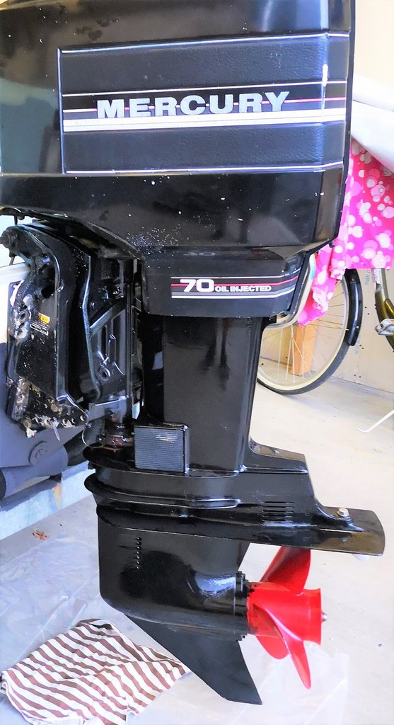

Behöver demontera mitt växelhus på min 70 hk belgare från -83. Jag hittar fyra stycken bultar som jag har lossat på men det
sitter fast ändå. Är det något annat som behöver lossas för att det ska gå att demontera? Tacksam för svar.

Det brukar sitta en 5:e bult dold under trimfenan på många motorer, kanske gör det så på din med.
/B
