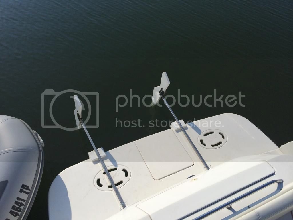

Någon som vet var jag kan hitta liknande? Dessa verkar mycket enkla endast 2 hål.
Tips mottages tacksamt

Får helt enkelt bygga själv.
Om någon har ngn idé tar jag gärna tips på vad jag ska använda som U-bygel?

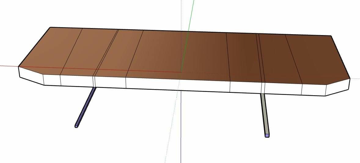

Och här sittter jag och designar egna.
Vad blev slutpriset på dina?
Jag tänker oxå lätt jolle

Ser ut som en ganska grov installation? Jag tänker en vikt om max 50 kg i dagsläget.
Vad är de byggda för?

Håller för jetski och liknande, dvs lätt 15-20hk motor + rib-jolle.
Jag har dom här för att vara exakt:
https://www.dinghydavits.com/shop/torte-uga-bwkme
Specade för 200 kilo.
Ingen svår installation, gick fort och enkelt.
Kanske överdimensionerat för 50 kilo kan tänkas, jag har nog 35 kilo jolle med 30 kilo motor på. Skönt att kunna sätta sig i jollen och fixa när den är på fästena utan att vara bekymrad dock.
