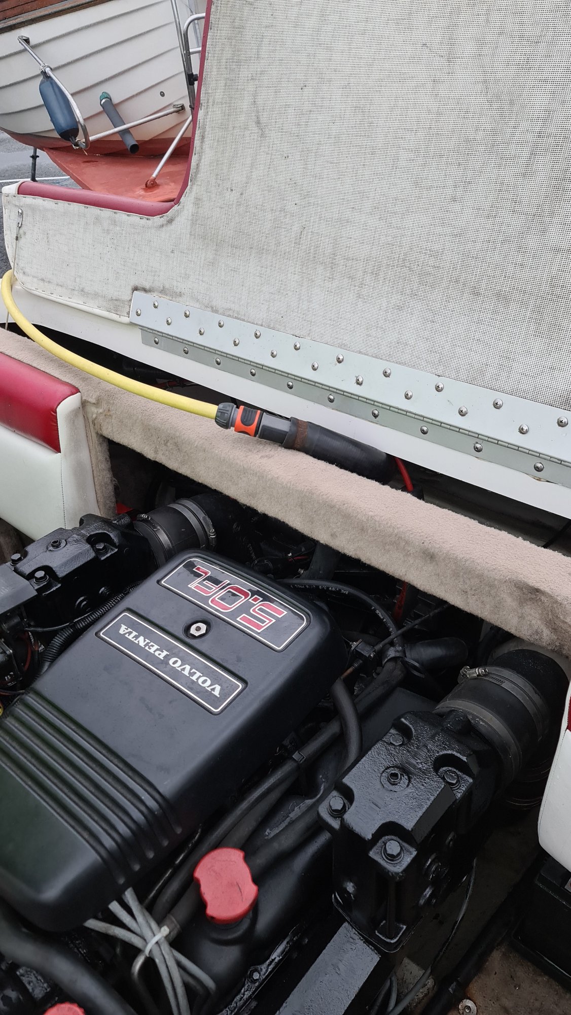

2021-10-03 vid 19:50 skrev Georg_Ohm:
Fram till nu har jag kopplat bort slangen till pumpens sugsida, där satt en annan slang med en stor tratt, medan motorn gått har jag hällt i glykolblandningen, som sedan samlats upp i en tunna på utsidan Det har varit söligt och tungt att bära upp blandningen i båten igen. Jag provar med drevsäcken, men efter det som @johan_sjobjorn skrivit kanske jag får konka upp glykolblandningen i båten igen, men samlar in den i drevsäcken, och dränerar den med en trädgårdsslang ned i garageuppfarten där den tappas upp i gamla plastdunkar… jag får se hur det blir, eller det blir som det blir.
Jag hoppas på tre eller fyra helger med hyfsat väder till innan båten torrsätts.
Jag samlar på gamla plastdunkar, bra att samla den gamla motoroljan, glykolen och annat man inte vill söla ur i naturen.
Nu är konserveringen färdig!
Fick hjälp av han som sålde båten till mig. Vi gjorde som han gjort med båten under de 13 år han haft den. Vi lossade slangen med sjövatten från drevet och sedan varmkörde vi motorn med färskvatten genom en slang direkt i vattenintaget efter att ha skarvat ihop ett antal trädgårdsslangar.
Sedan bytte vi olja och oljefilter.
Efter det hällde vi i glykolblandningen via tratt med motorn igång tills glykolen kom ut i andra änden och stängde sedan av motorn.
Vi dränerade inte motorn innan vi körde glykolen men han sa att han alltid gjort på detta viset och att det alltid har funkat. Så jag får lita på det. Varför måste man dränera?
Sen kommer frågan om bränslefilter, han tyckte jag kunde byta det till våren, hur gör ni?
Bifogar bild på hur vi körde i trädgårdsslangen.
