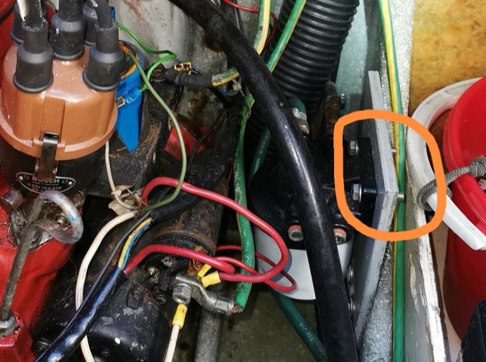

Angående vevhusventilationen är det som det är, men du kan ju vid tillfälle kolla i oljefällan eller byta ut den, där lär det finnas en finmaskig sil, sägs det, jag har aldrig haft anledning att meka med en sådan på just den motorn. Och i silen kan det fastna en massa gegga.
Bilden på elsystemet, tja, jag har sett mycket värre, det där ser nu ganska ok ut…
Men det är väl bra att trassla upp i ormboet.
Mekanisk logg!? Det var längesedan jag så en sådan.
Motorrummet…
Det sitter en del kablar på solenoidens inkommande anslutning, det är inte så bra, koppla dessa till en egen plint. Och ser jag rätt då jag ser en tjockare gul/grön kabel dit!? Och en till som gör en böj uppåt? Gulgröna är som du vet till skyddsjord, får inte användas till någonting annat.
Den ena ser ut att vara chassiminus i motorblocket och den andra B+ på solenoiden, där det sannolikt är kopplat en kabel direkt till batteriplus, var händer, tror du, om någon kopplar ihop dessa, det blir en fin kabelbrand, om det nu är så som jag tror att det är på bilden.
Fördelaren, jodå det är en vanlig typ, finns i Amazoner och 140, snarlika i VW-bubblor och andra samtida tyska bilar med fyrcylindriga motorer, skillnaden är att i bilarna har man vacuumkompensering, det funkar inte i båt, därför har den ingen vacuumdosa. Men förutom det är dom nästintill identiska, så vanliga moduler till brytarlös tändning passar ”bolt on” i samma skruvhål som brytarspetsarna sitter i.
Tändkablaena ser nästan nya ut.
Kolla  bränsleslangar och dess anslutningar, även om bensinen kommer i något rör. Det får inte läcka ens en bråkdel av en milliliter.
Så då är det ju bra att kontrollera evakueringsfläkten, den skall gå i minst två minuter innan start, skall då ventilera ut eventuella bensinångor så att dessa inte antänds av en gnista från solenoiden eller startmotorn. Bra om fläkten även går en stund efter det du stängt av motorn. Den skall suga långt ned mot båtens botten, och blåsa ut högre upp på båtens utsida. Bensinångorna är ju tyngre än luft.

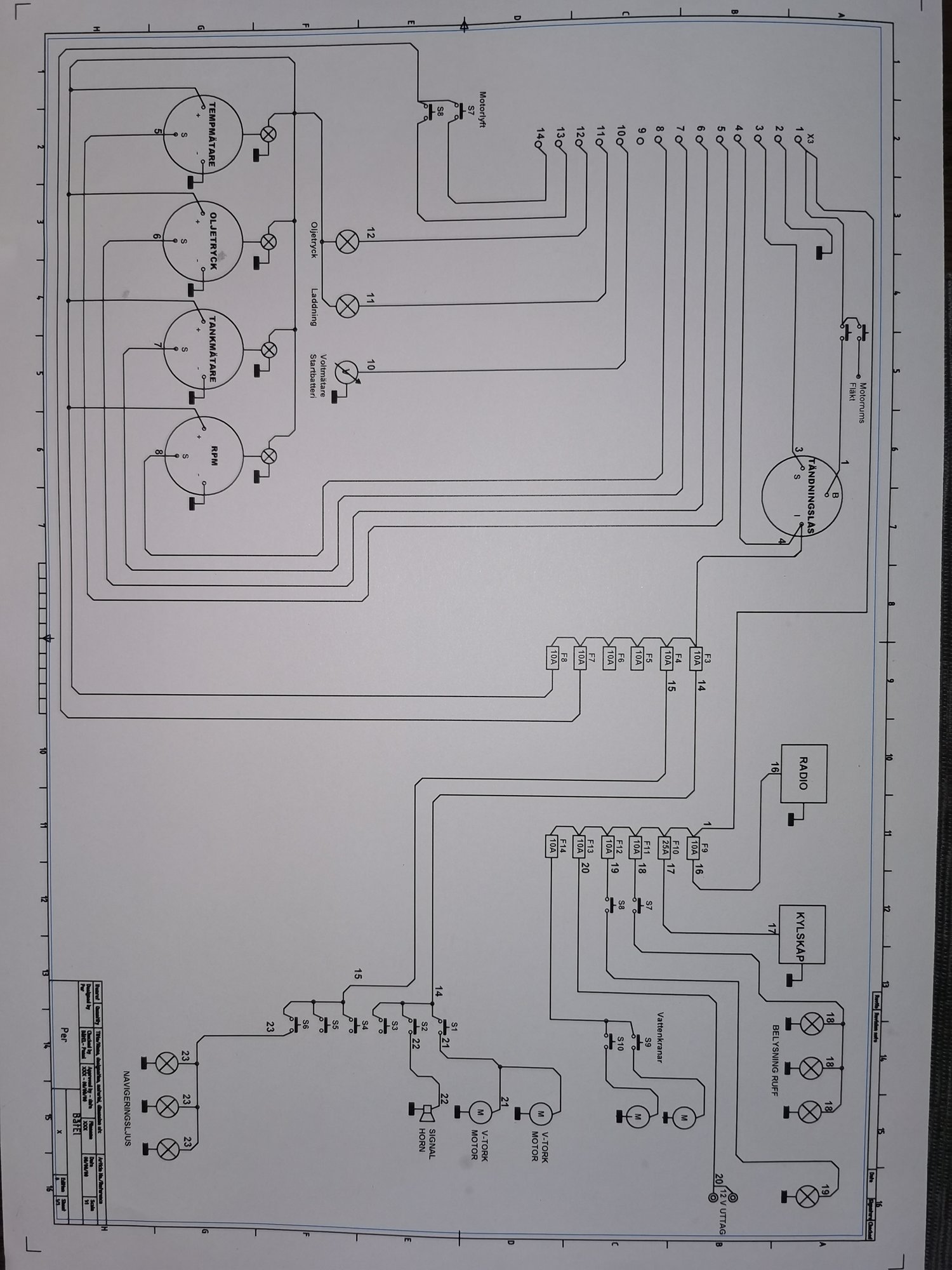

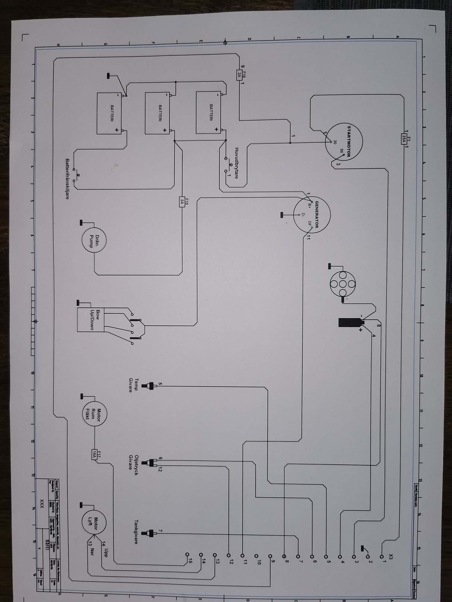

Jotack jag vet det.
All El ska dras om från batterikablar till 12 voltsuttaget på panelen..
Sen båten var ny 1969 är det många "kan själv". som kopplat hej vilt.
Allt ska bli nytt. 🙄
Knåpat ihop ettschema jag tror kommer att fungera
