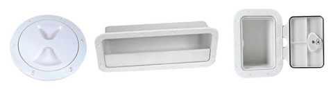

No_jah 207 Posted September 17, 2021 Jag har en Ryds 510 MC där pulpitbågarna sitter lösa, de är bara skruvade med plåtskruv direkt i plasten, och jag skulle behöva idéer hur man kan fästa dom utan att ta upp hål och montera inspektionsluckor i innerskrovet för att den vägen komma åt att montera brickor och muttrar på undersidan? En idé är att tillverka tjocka brickor med gängade hål som man försöker fiska upp genom luckan i fören med hjälp av ståltråd eller liknande så att man kan fästa bågarna med maskinskruv istället, men det känns om det kan bli väldigt svårt. Någon som gjort något liknande, eller har någon annan fiffig lösning? Share this post Link to post Share on other sites

per_62 190 Posted September 20, 2021 (edited) En pulpit ska vara monterad så att den kan ta upp stora krafter utan att den lossnar, tex om någon faller mot den etc. En syrafast plåt på insidan med gängade hål kan väl inte vara omöjligt att få till så att pulpiten verkligen sitter fast med syrafasta bultar från utsidan. Kommer man inte åt så kan väl hål tas upp för en inspektionslucka, stuvfack eller handskfack. Alltid bra med lite extra förvaringsutrymme. Edited September 20, 2021 by per_62 1 Share this post Link to post Share on other sites
