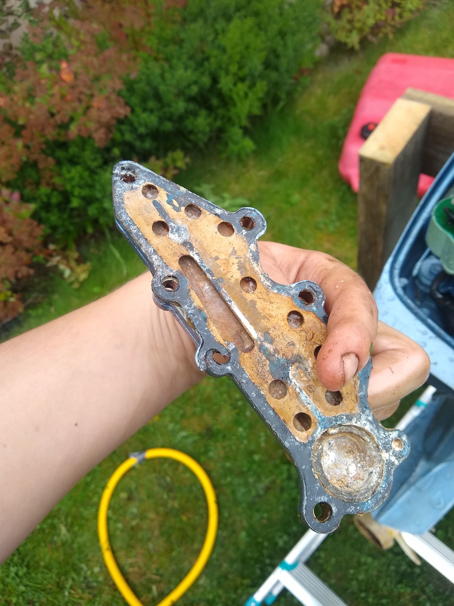

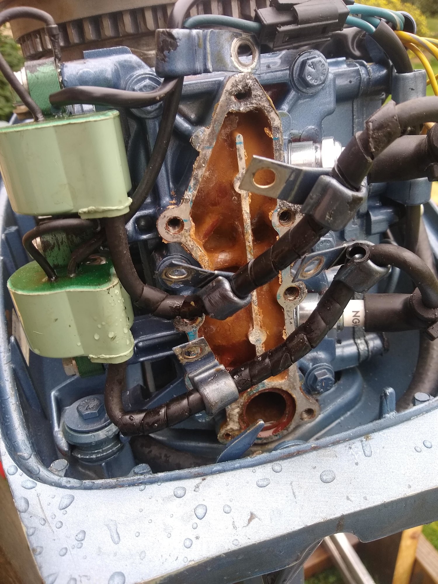

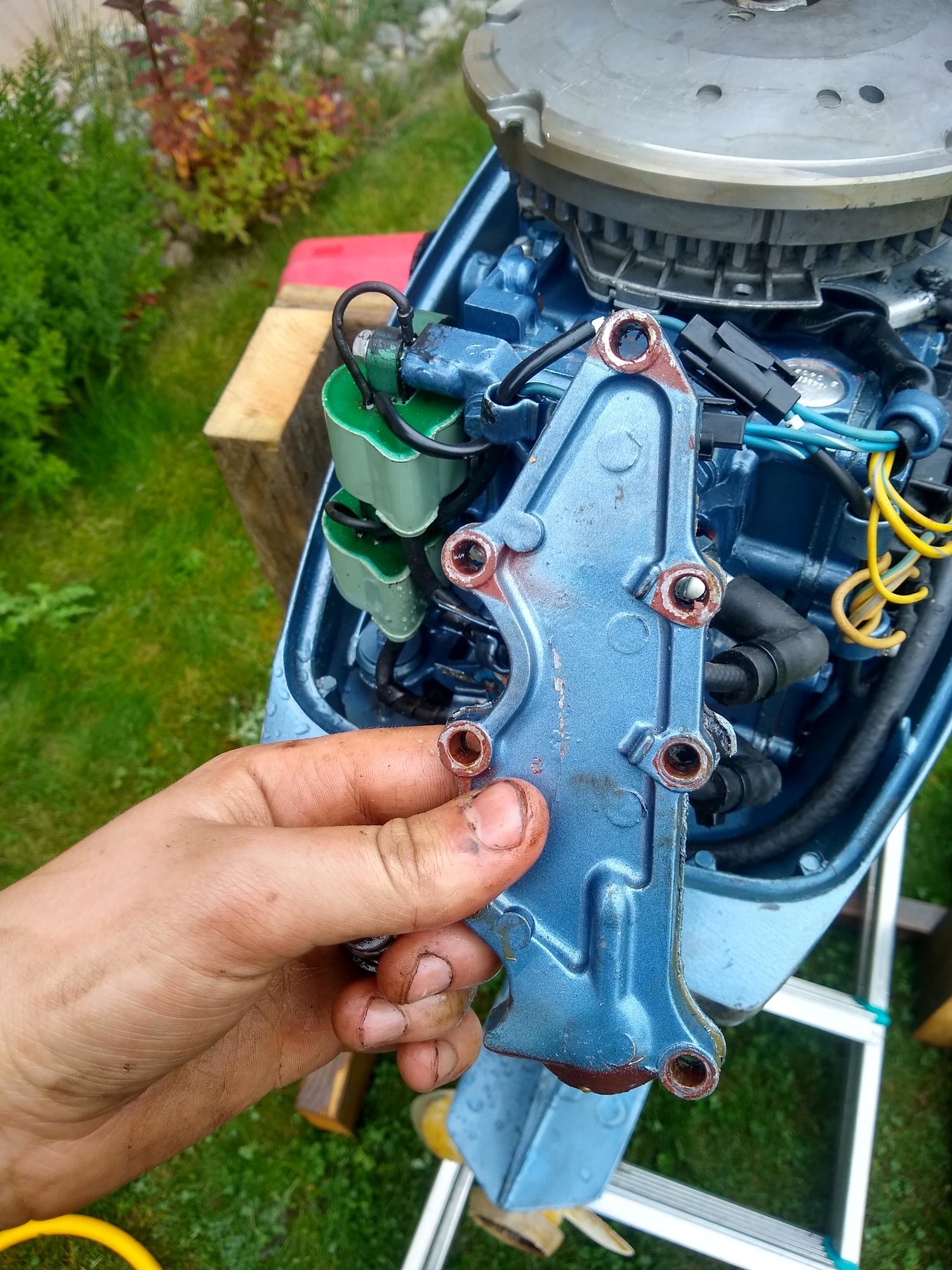

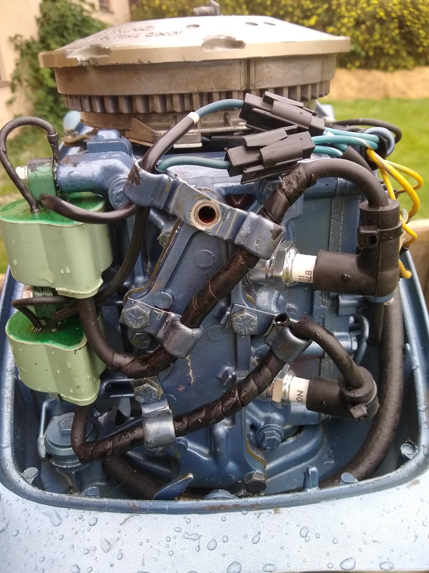

Hej! Jag köpte en Evinrude 9,9 1973 från Blocket några veckor sedan, ägaren sa att det var skit i förgasaren och jag fick den för ett billigt pris. Igår började jag mecka med den och fick den att starta, men motorn fick inget vatten. Jag kollade först i vattenblocket framför motorn och det var snustorrt, fastän jag använt spolmuff och hink när jag provkörde. Jag tog därefter av växelhuset då impellern verkade ny som säljarn sa att den va, och snurrade som den skulle. Några rekommendationer till vad jag ska göra härnäst?

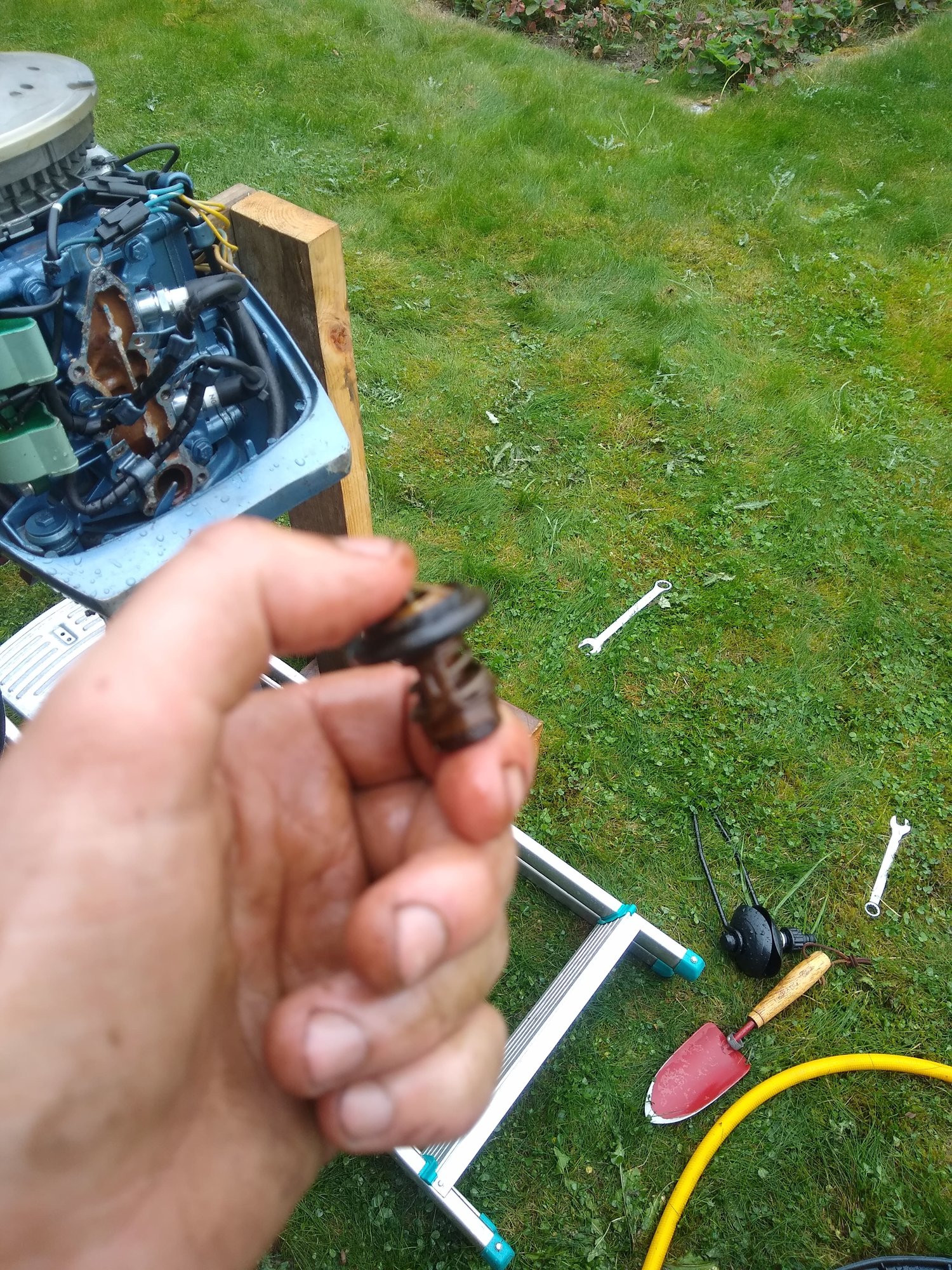

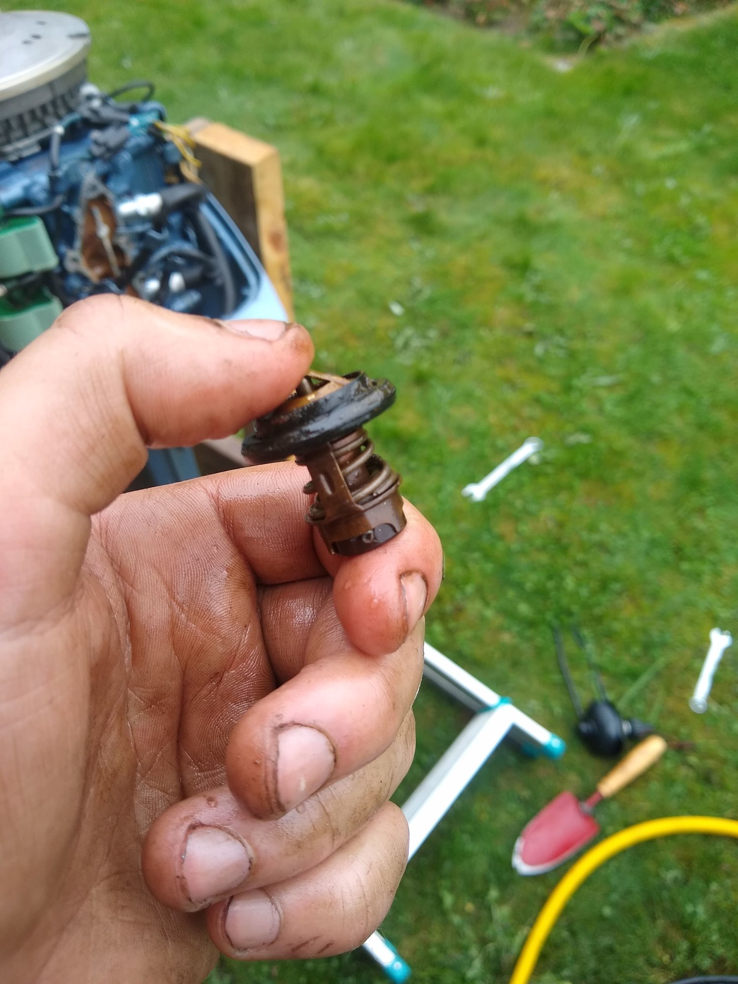

Är termostaten den silverfärgade "ringen" överst på motorn, hur vet jag om den öppnar sig? Var skulle jag skjuta in tryckluft ifrån?
Termostaten är den fjäderbelastade ventilen du håller i handen.
Lägg den i en kastrull med vatten, värm upp med termometer i och se när den öppnar.
Det går ett rör från pumpen upp till motorn som kan läcka om det inte sitter som det ska, då får motorn inget vatten.
Spola med vattenslangen in i hålet där termostaten satt och se om det kommer ut något skräp.

Tack för tipsen! Vilken temperatur ska termostaten öppna sig i?
Vet inte, det varierar lite, men skriv tempen här så kanske någon bekräftar om det är rätt eller fel.

2021-09-12 vid 02:57 skrev touchwood:
Den öppnade sig drygt ±3 77C
