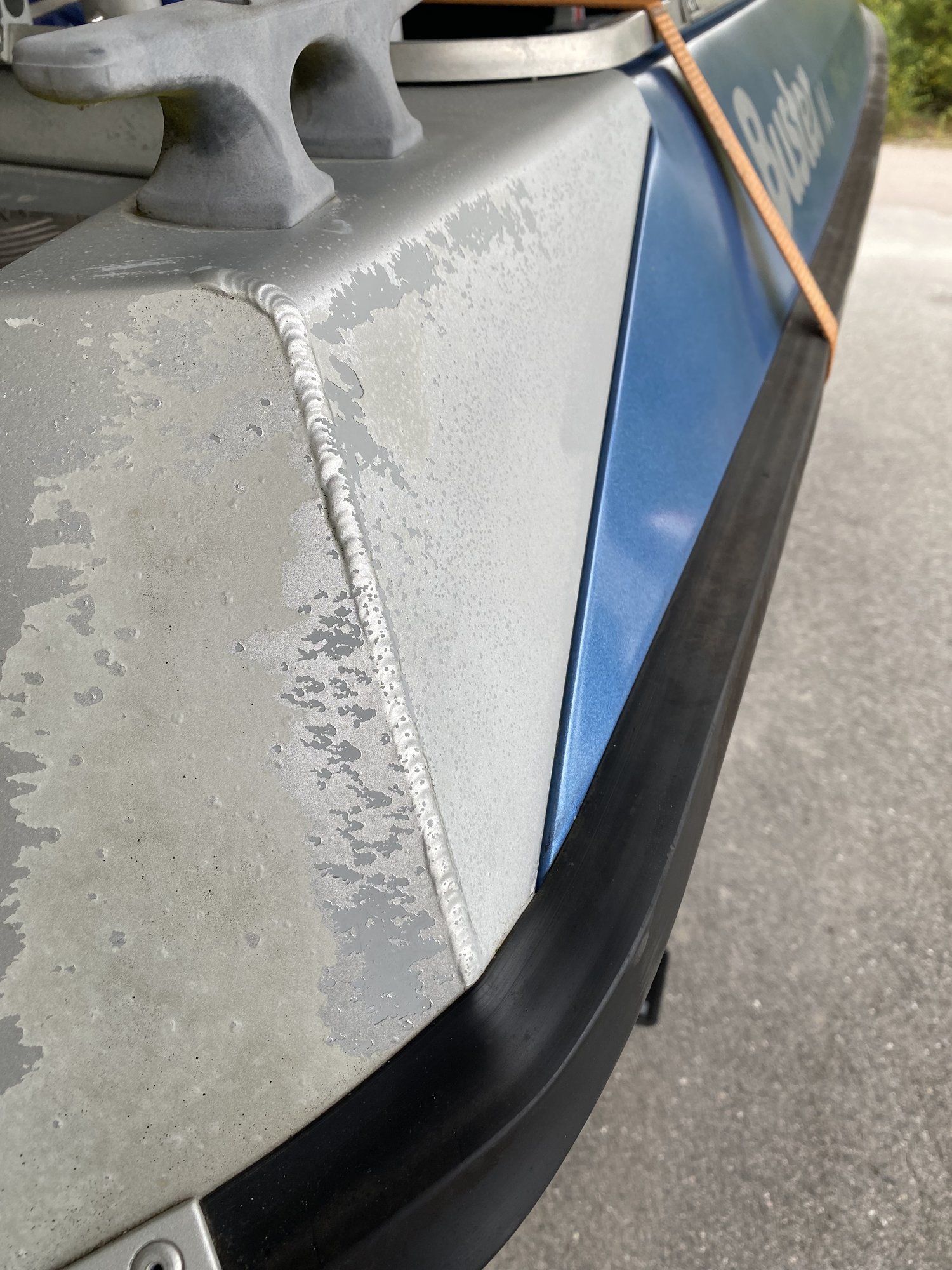

Vad har hänt?
Hej alla!
Hoppas att någon med koll skulle kunna hjälpa mig me detta.
Är detta ett ålderstecken (09) eller tyder de på något allvarligare?
Finns även på motsatt sida dock inte lika stort.
Om de nu endast är ett skönhetsfel finns de möjlighet att fräscha upp det?
Tack på förhand,
/ C
Aluminiumoxid, eller det man brukar kalla rost när det gäller vanlig bonnplåt. Att hålla en polerad aluminiumyta blank görs bara med klarlack eller färg över men även den blir ful efter ett tag då luft tränger in under så det släpper. Det är först när det blir urgröpningar eller gropar i materialet man ska bli orolig. Sedan är det som så att bottenfärg ej får vara kopparbaserad för då sker det galvaniska strömmar som gör att aluminium korroderar fortare.
2 timmar sedan skrev pseudonym:
Det var lite svårt att se på bilden tycker jag om det var sådan små gropar, "pittings".
Kanske TS ( @Buster_123) kan meddela om så är fallet?
Plåten ser ut att vara målad innan då den flagnar i vänsterkanten?
Tack för snabb respons!
Inga gropar att tala om, utan de var som ovan nämnt att de på nått sätt flagnar.
Har noll aning om hur de ska se ut eller om de normalt sätt ligger ett skyddslager som släpper me tiden.
Med vänlig hälsning, c
