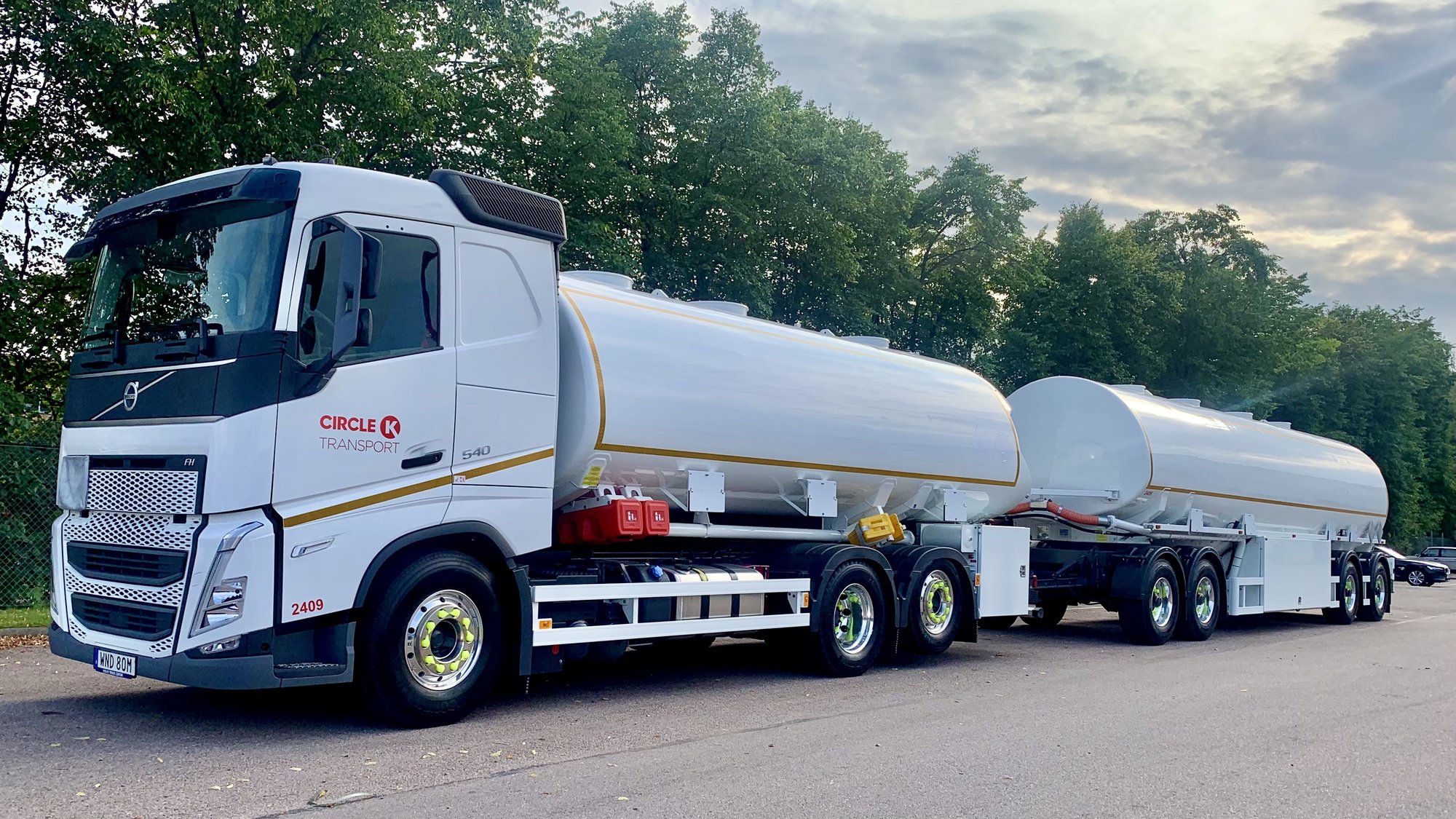

pseudonym 1,167 Posted September 8, 2021 Skit samma, bara det hamnar i rätt tank så är jag nöjd. Share this post Link to post Share on other sites
Volvo_Penta 720 Posted September 8, 2021 39 minuter sedan skrev pseudonym: Skit samma, bara det hamnar i rätt tank så är jag nöjd. Den där gulgröna var en redig skyddsjord? Den skulle Seawolf bli imponerad av! Men färgerna på de övriga följer inte standarden för 3-fas... 😀 1 Share this post Link to post Share on other sites
pseudonym 1,167 Posted September 8, 2021 Fyratums slangar med ett normalflöde på 500-800 minutliter i varje slang. 38 m3 på släpet och 19 på bil med 64 tons totalvikt. Jag har dock numera en fyraxlig bil som tar 27 m3. Men nya bilar är på ingång när alla vi chaufförer i hela Sverige blir anställda direkt av Circle K inom en månad. Ja Seawolf har en del kunskap om nollor och annat. Share this post Link to post Share on other sites
