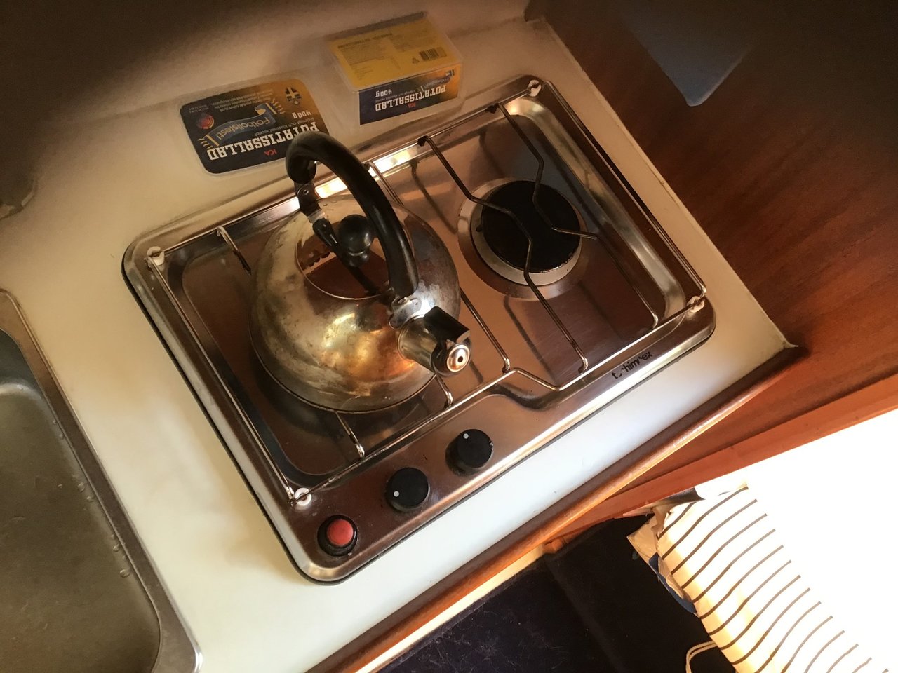

Georg_Ohm 4 649 Postad 30 Juli , 2021 Är det någon mer än jag som har en Techimex? Det är inga stora problem, vi behöver inta äta kall mat. Men den inbyggda piezoelektriska tändaren fungerar dåligt eller inte alls. I vintras fixade jag med den och fick den att funka, hade då lossat kablar och sprayat med kontaktspray, även i batterihållaren som sitter under den röda tryckknappen. Nu har den lagt av igen, har bytt batteri, ingen skillnad, varit och putsat i batterihållaren så gott det går, och då kan det hända att den funkar, under röda knappen finns en fjäder som skall ge kontakt mellan batteriet och dess hölje, misstänker att det är där problemet finns, då det fungerar en eller två gånger efter åtgärd men inre sedan. Några goda råd? Dela detta inlägg Länk till inlägg Dela på andra webbplatser

Georg_Ohm 4 649 Postad 30 Juli , 2021 (redigerade) 22 minuter sedan skrev bemek: prova i mörker om det syns gnista på fel ställe, om kontaktproblem , hitta batteri med lödöron och montera kabel ist ett batteri kan räcka mer än ett år väl B Jag har nog batterihållare för två AA batteri ombord, så det kanske kan ordnas. Det var en bra jdé! Undrar om piezoelektriska grejen tål dubbla spänningen på tre volt? Eller om jag skall bygla i batterihållaren, där finns några batterihållare. Tog med litet ”experiment elektronik” till äldsta barnbarnet som han kan koppla med när han mönstrat på. Nåväl, jag behöver inte titta på gnistan i mörker, utan man hör tydligt urladdningen som ett klickande ljud. Jag har varit och putsat på elektroden samt motsvarande yta på brännaren där gnistan skall jordas, blev iallafall inte sämre, men inte bättre heller. Jag har inte sett Techimexspisar i andra båtar, inte heller denna enklare modell i någon båttillbehörskatalog, bara en stor en med ugn. Redigerad 30 Juli , 2021 av Georg_Ohm Dela detta inlägg Länk till inlägg Dela på andra webbplatser

Mackey 4 199 Postad 31 Juli , 2021 9 timmar sedan skrev Georg_Ohm: Vanligtvis räcker ett vanligt AA- batteri i mer än en säsong, kanske två Fem år efter att vi köpt båten slutade tändaren på spisen att fungera. Det tog ett tag att inse att den var batteridriven. Det kan vara så att gashålen i brännaren sotat lite, oxiderat något eller blivit lite igenfyllda av överkokad mat. Det som då händer är att gasströmmen får lite för hög hastighet och då funkar tändningen inte alltid så bra. Pröva att tända på mineffekt eller lite över min. Om det funkat bättre så är det en bra idé att rensa alla hål. 1 Dela detta inlägg Länk till inlägg Dela på andra webbplatser
Georg_Ohm 4 649 Postad 1 Augusti , 2021 9 timmar sedan skrev Mackey: Fem år efter att vi köpt båten slutade tändaren på spisen att fungera. Det tog ett tag att inse att den var batteridriven. Det kan vara så att gashålen i brännaren sotat lite, oxiderat något eller blivit lite igenfyllda av överkokad mat. Det som då händer är att gasströmmen får lite för hög hastighet och då funkar tändningen inte alltid så bra. Pröva att tända på mineffekt eller lite över min. Om det funkat bättre så är det en bra idé att rensa alla hål. Ja det sitter ett batteri under den röda ”pluppen” det tog ett tag innan jag kom på det också. Det yttre delarna, dom lösa grejerna som sprider och blandar gasen med syre, blästrade jag rena i vintras, det är nån hårt aluminiumlegering. Alla hål rensades med gammaldax rensnål. Hasen kommer fram oklanderligt och blandningen med syra funkar bra, jag putsade även elektroden där gnistan bildades, men det är nog inte där det fallerar. Hursomhelst funkar det just nu. Och visst, jag har andra gaständare, dessutom påfyllningsgas till dessa, tändstickor saknas nog i år, men jag har faktiskt ett eldstål! Dela detta inlägg Länk till inlägg Dela på andra webbplatser
