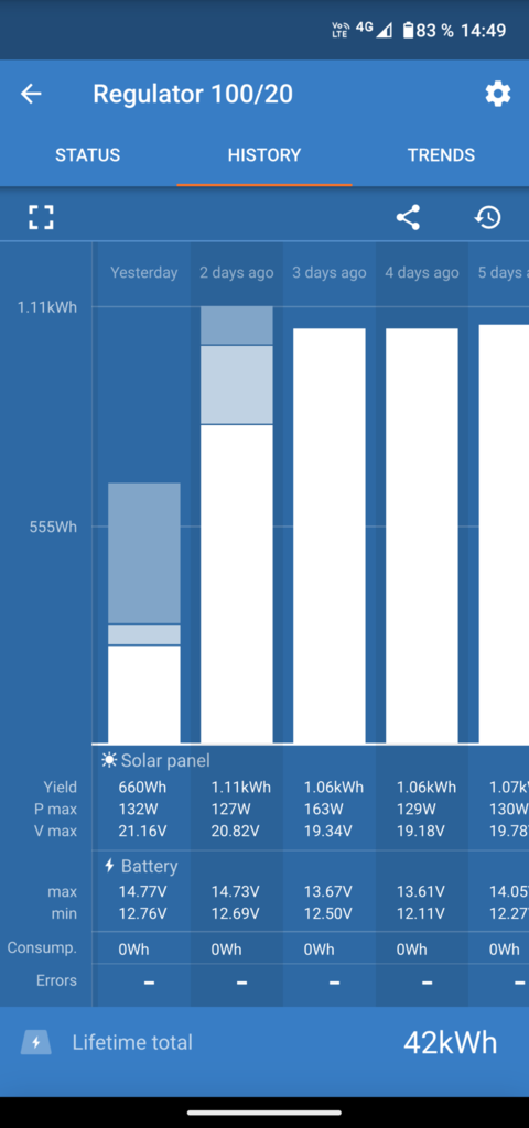

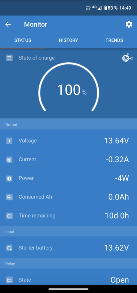

McLasse 706 Posted July 25, 2021 (edited) 1 timme sedan skrev skippeer: Jag gillar att de är smarta dvs laddar i olika faser och har en app som går att använda för att läsa av vad som sker och att programmera om. En bra sak med Victrons smart-prylar (SmartSolar, smart shunt osv) är att de kan kopplas ihop i ett trådlöst VE.smart-nätverk. Då kommunicerar de och delar data med varandra via bluetooth. Om du kopplar ihop regulatorn och landladdaren kommer regulatorn och landladdaren att synka sina laddfaser. Dvs om den styrande smarta enheten byter laddfas byter även övriga till samma laddfas. Har du någon enhet med tex temperatursensor delas även data från den till övriga enheter. En förutsättning för att det skall funka är att alla enheter har samma spänningar satta för de olika laddfaserna. Edited July 25, 2021 by McLasse Glömde "trådlöst". 2 Share this post Link to post Share on other sites
