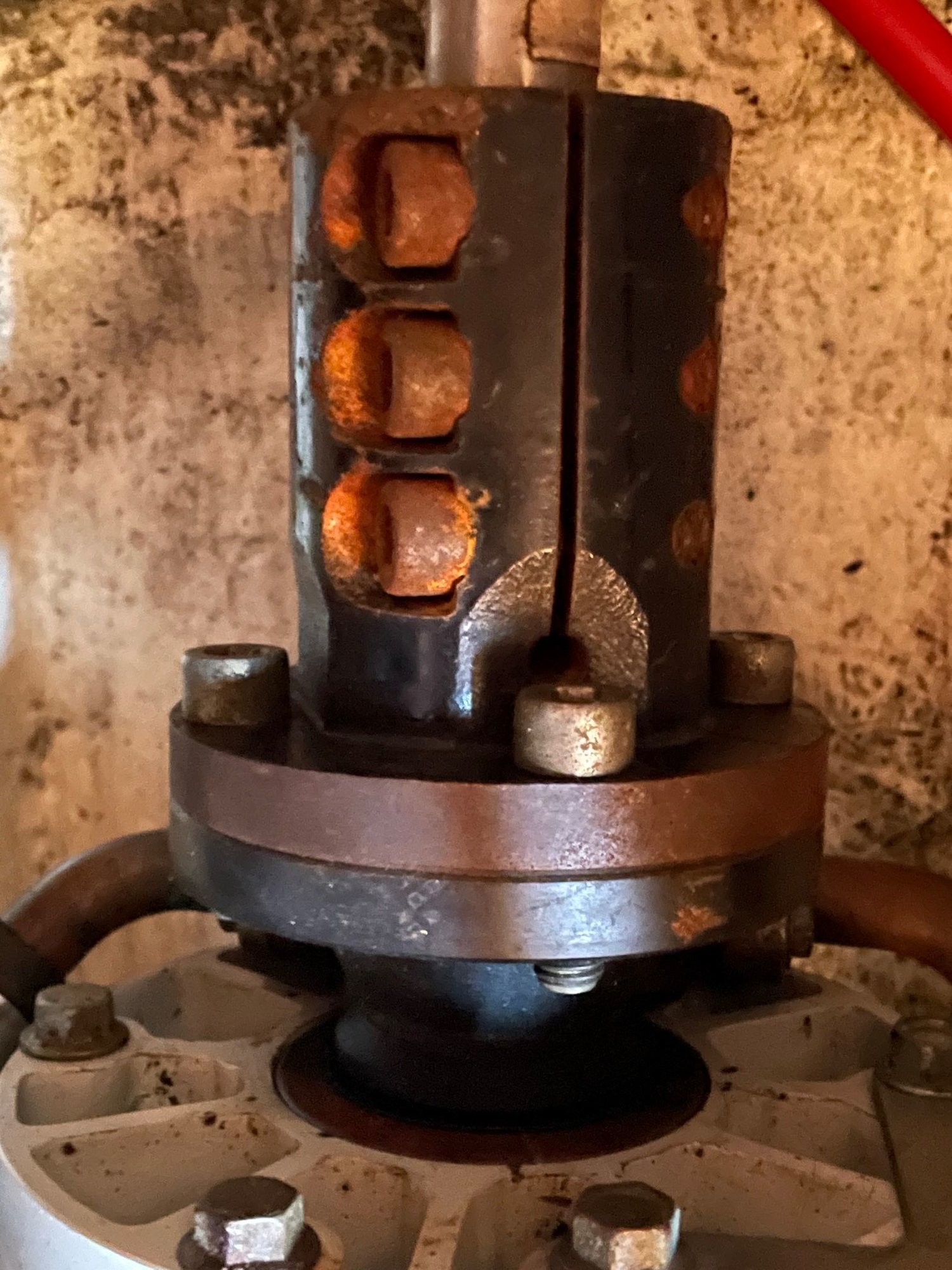

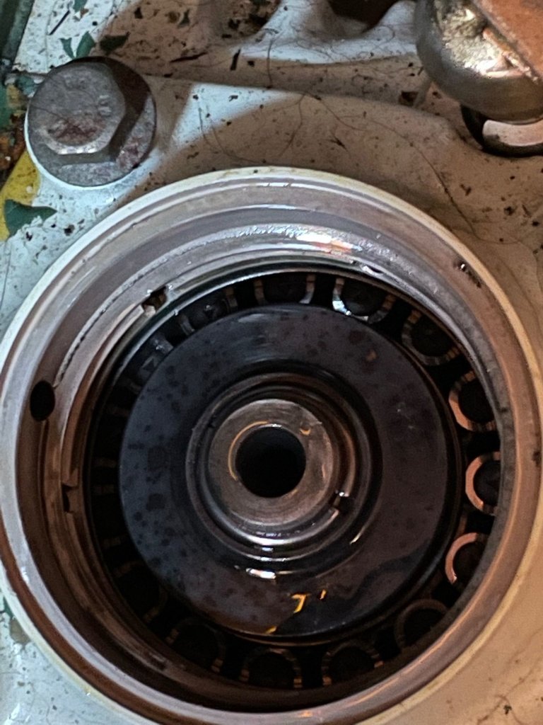

Här kommer några bilder. När man öppnade locket till backslaget så syntes ingen olja men mätstickan visade nästan överfullt med olja. IMG_5243-1.thumb.jpg.77ae68b01e37f3f6893d38ba88b24087.jpgIMG_5247-1.thumb.jpg.871c8b5120cb8389851eee8073ec4c69.jpgIMG_5253.thumb.jpg.c3ea71e043b3578998c1f34f7936a442.jpgvisade nästan överfullt.

Jag tänkte inte på att kolla om axeln roterar, jag ska göra det senare i kväll.

52 minuter sedan skrev tomashag:
Vi råkade ut för att axeln gled ur klämkopplingen. Förvisso utan vibrationer men det hände inget när vi lade i växeln. Jag tittade bara att klämkopplingen roterade. Axeln låg mot klämkopplingen, så det såg rätt ut.
Jag trodde vi tappat propellern.

Jodå, axeln roterade men vibrerade ganska kraftigt. Jag antar att problemet ligger i propellern, eller hur? Det blir väl att ta upp båten på en marina för att byta propellern så måste man väl lyfta upp båten.

2021-07-18 vid 20:23 skrev tomashag:
Roterade, men detta var inne i båten du såg att den roterade, eller ?
1 timme sedan skrev tomashag:
Det gick att vrida runt propellern, både i friläge och med växeln i. När jag startade motorn med växeln i så rörde sig inte propellern. Vad kan ha hänt?
Jag tycker det låter som att kilen på propelleraxeln som låser propellerrotationen brustit eller nå't åt det hållet. Frågan är om ens axeln roterade, för om inte kan axeln helt enkelt gått av, framför/innanför yttre lagringen, och det är därför det vibrerar så väldigt - men driver noll.
Det sistnämnda kan du konstatera om du dyker ner igen och försöker skjuta/dra propellern med axel inåt/utåt (mot rodret). Går den att rucka i längsled är det axelbrott.
Men även problem kilen borde du kunna se: Rotera propellern och se om axeln snurrar med. Gör den inte det, är det där problemet är. Men har kilspåret skadats också, kan du åka på att byta hela axeln även då.

Men jag ser ju att axeln roterar och vibrerar inne i båten innan den försvinner ur synhåll. Något borde väl då ske mellan där jag ser axeln försvinna och när den når propellern men vad finns där emellan?
