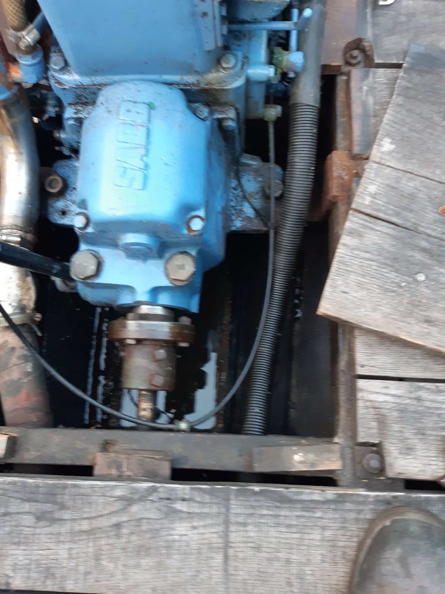

Jag har upptäckt att backslaget på min Sabb 1h slirar i framåtläge, men driver fint bakåt.
Trycker jag spaken framåt så slutar den slira och driver fint.
Vad kan man göra åt detta?
Finns det något att justera/shimsa?
Kan tillägga att jag är ganska duktig på mekaniska grejer och har renoverat en hel del amerikanska V8:or från 50-60tal.
Men är ganska ny på båtar, och backslag är helt nytt för mig.
20210715_210349.thumb.jpg.437e3ed97f1b39db5ec9de1a934da044.jpgSkulle någon kunna förklara lite hur ett backslag funkar och hur det är uppbyggt?
Tack på förhand!
Är det verkligen ingen som har renoverat ett Sabb backslag eller har tips till mig?🥺

Jag har lyft på locket och där finns inga justeringar. Jag har en verkstadhandbok till backslaget som är norska och engelska blandat. Och väldigt dålig bilder och ritningar.

Jag tog av locket i förrgår men jag glömde ta en bild. Och jag har min verkstadslokal ca en mil hemifrån, men jag ska fixa en bild i helgen.
Jag har bifogat verkstadhandboken, du kan ju titta i den, där finns en del skisser.

Det är konor som sköter drivningen. Propelleraxeln måste kunna tryckas framåt av propellern för att konan ka greppa. Sitter propellern för nära yttre lagret eller har du monterat någon anod där emellan som hindrar? Enligt din bok så finns det tydligen nya belägg att byta om de är utslitna.
