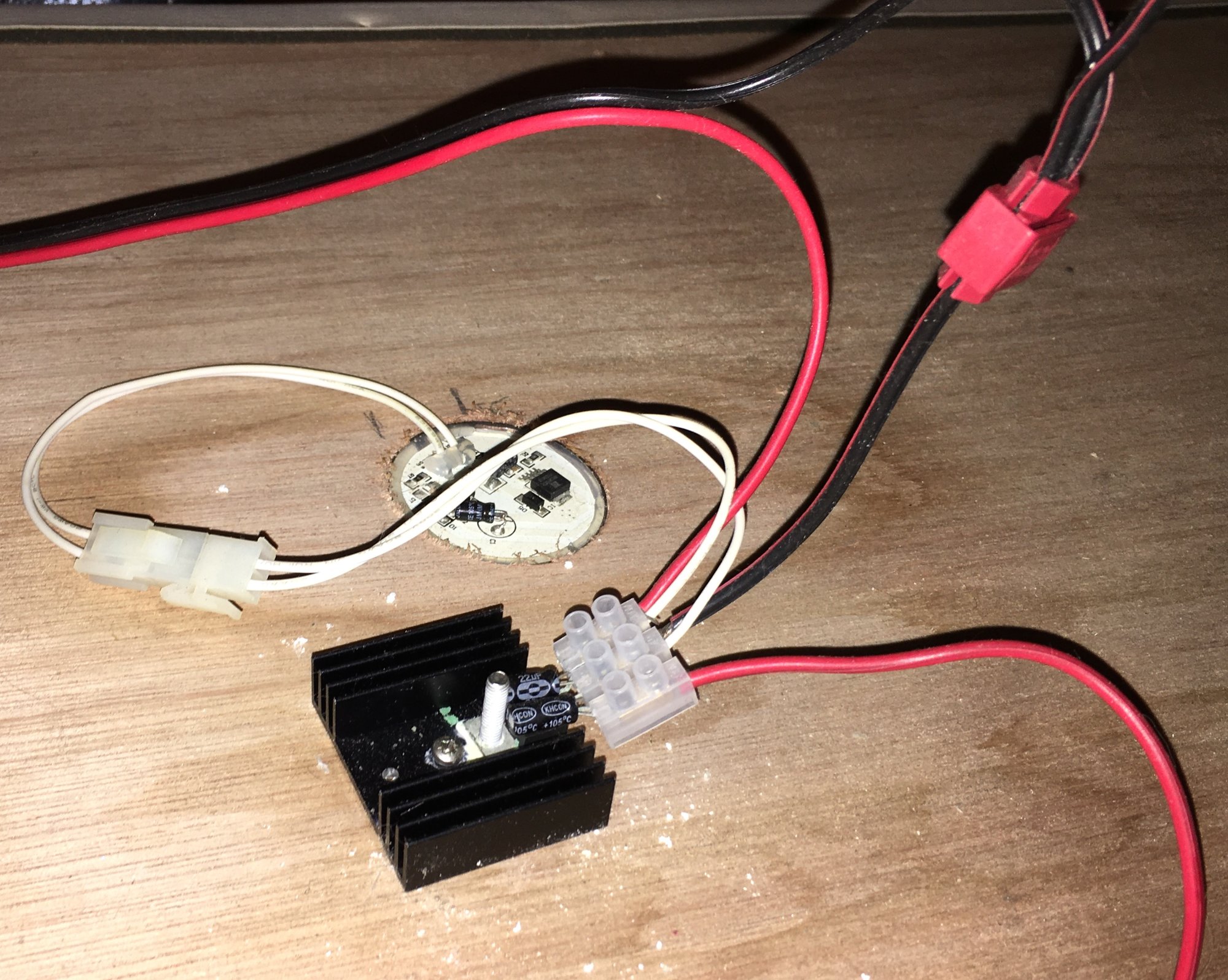

skippeer 391 Postad 15 Juli , 2021 (redigerade) Har äntligen börjat med solpanelinstallation på rufftaket och då har jag tagit ned innertak i akterhytten, båten byggd 2002 mtp dåtidens teknik. Fann en kylfläns och några kondingar inkopplade till takspotarna, vad är detta för något? Japp jag är nyfiken och pillar på all teknik för att förbättra / lära 🙂 i taket 2 spotar med dimmer infällt i garderoben och 1 gammal halogen taklampa (skall bytas till Båtsystem Saturn LED). Redigerad 15 Juli , 2021 av skippeer Dela detta inlägg Länk till inlägg Dela på andra webbplatser
IngemarE 3 273 Postad 15 Juli , 2021 Kan mycket väl vara en dimmer, antagligen linjärreglerad. Ser dock snarlik ut en linjär spänningsregulator med sina två nödvändiga kondingar på in- och utgång (för stabiliteten, inte avstörning). Beteckningen på kretsen på flänsen (står under kondingarna) hade underlättat gissandet.... Men hur hänger rubriken och inlägget ihop ? 1 Dela detta inlägg Länk till inlägg Dela på andra webbplatser
Georg_Ohm 4 662 Postad 15 Juli , 2021 (redigerade) Tja.. jag tror nog mer på att det är en spänningsstbilisator, halvledarens kapsling är TO-220. Sannolikt börjar dess beteckning på: L7-nånting. Iofs finns det variabla sådana kretsar också, men då borde det finnas en kabel till för kontrollfunktionen. Men det är väl bra att du sanerar bort sådana lösningar och monterar modern och strömsnål LED-belysning. Båtsyatems LED-spottar går väl att dimra om du vill det. Redigerad 15 Juli , 2021 av Georg_Ohm Dela detta inlägg Länk till inlägg Dela på andra webbplatser

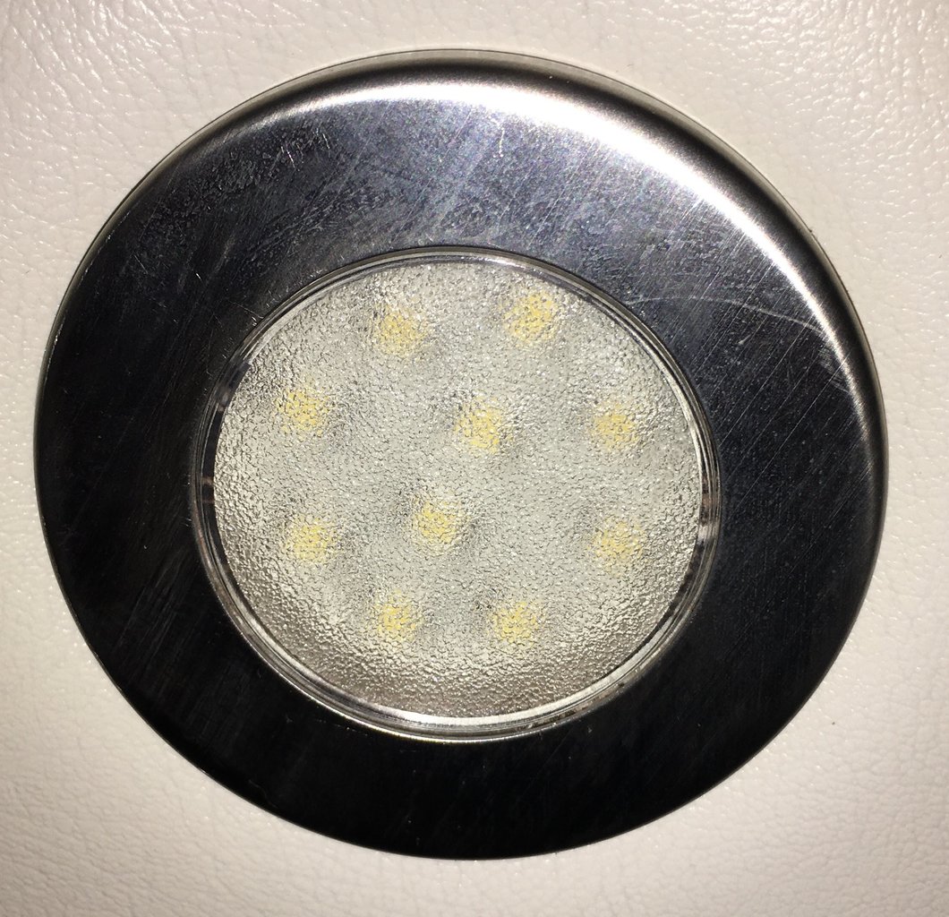

skippeer 391 Postad 17 Juli , 2021 (redigerade) Jag är nöjd med spottarna som jag kan dimra däremot blev jag nyfiken på kretsen med kylfläns. Trodde att all elektronik satt i dimmern monterad i skottet. Får söka mer info om Båtsystem Nova ### Idag fortsatte jag med att limma/epoxa fast 3 av 4 glesreglar till innertaket i akterkabinen som hade lossat från innerdäcket mot sittbrunnen. 19 år gammal båt kräver alldeles för mycket TLC. Epoxar några träreglar i stöten, nu blir det starkare än när båten var ny. Redigerad 17 Juli , 2021 av skippeer Dela detta inlägg Länk till inlägg Dela på andra webbplatser
ABC 436 Postad 17 Juli , 2021 Det är helt säkert en spänningsregulator som ser till att spottarna inte får mer än 12V även när du laddar batterierna. Förlänger livet på dom LEDar som inte klarar mer än 12V men för en normal båtägare räcker dom säkert många säsonger ändå. 2 Dela detta inlägg Länk till inlägg Dela på andra webbplatser
