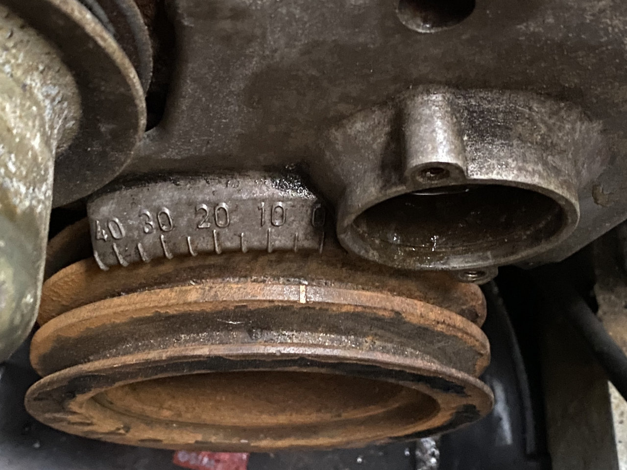

"nolla" kamremmen på AQ131
Recommended Posts
Snabb fråga. Jag har en Volvo Penta AQ 131 (Volvo B230) som jag vill "nolla" motorn på. Det är ju lite knixigt att ta av remskivan utan specialverktyg men jag undrar om inte de här strecken visar nollpunkten för vevaxeln? Någon som vet ?
Share this post
Link to post
Share on other sites
0° är cylinder 1 övre dödläge (TDC) sedan om det harmonierar med kamremsdrevets märkning är jag osäker på, men det borde vara så.
