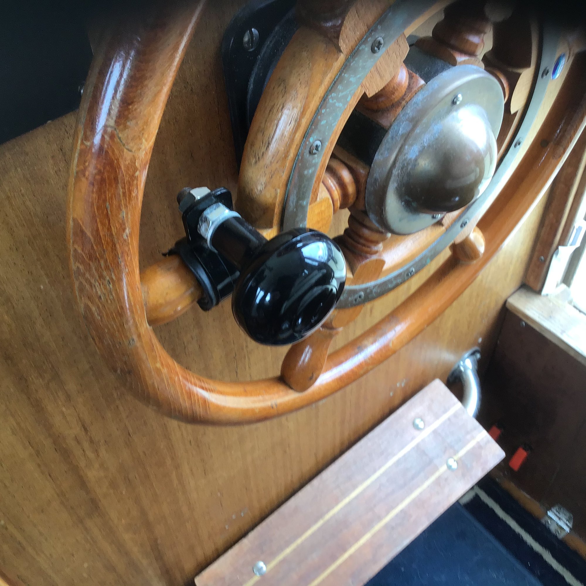

Ett knep som många missar är att montera en enkel rattkula.
Köpte min på Jula.
Går dubbelt så fort att flytta motorn/ drevet.
Gjorde underverk på min Flipper 850 i trånga hamnar och vid slingrig medsjö..

Har letat länge efter sådan till min ratt både in- och utrikes utan att lyckats. Någon som har förslag?
Oval rattkrans, typ 1" x 1 1/2" i mått.

Tja, skäms att nämna det, men jag fick fuska till det med en bit uppskuren slang och någon halvmeter eltape...

Här är Biltemas rattkula, men jag har bytt ut muttrarna till rostfria. En bit slang och litet eltape fick bli en quick-fix för att få den att passa på en eker.

Jag kunde inte motstå frestelsen utan köpte en sån där fin rattkula som @Jacques har via Amazon US, fick den för fina 258,35 kr inkl frakt.
Nu har jag en liknande utmaning som @Georg_Ohm och fick den inte att greppa rattekern utan en bit slang emellan. Tyvärr blir ytan lite för glatt, så om jag drar hårt i kulan flyttar den sig lite.
Vad kan jag tejpa med för att få mer friktion runt slangskarven? Vulkband? Hockeytejp? Något annat smart? Kan så klart pröva mig fram men vill slipp köpa massa olika och bli besviken.

Tesa t-flex fäster på det mesta, men den kostar lika mycket som din rattkula. klipp till den i rätt bredd och längd innan du tar bort klisterskyddet på baksidan.

Jag flyttade min litet och såg då, vad jag glömt, att det fanns remsor av gummi, eller nån plast, som var medskickat, dessa tejpades in med vanlig eltape, och sedan klämde jag dit rattkulan.

Den som länkades från traktordelar, ser ju väldigt gedigen ut, kan nog klämmas på de flesta sorters rattar, dessutom kullagrad.

Jag beställde samma, fast från Amazon US, eftersom Traktordelar hade slut i lager. https://www.amazon.com/dp/B07WK2DRNQ?psc=1&ref=ppx_yo2_dt_b_product_details
