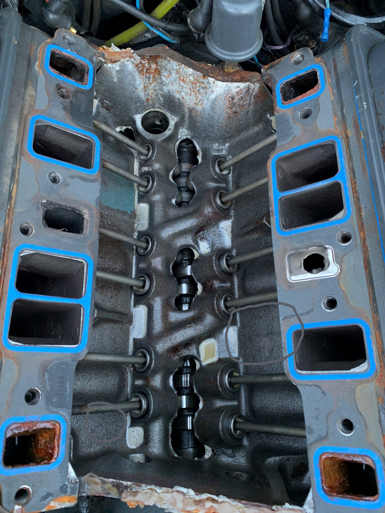

Erikol99 0 Postad 13 Juni , 2021 Tänker att jag kan lägga ut en bild nu när jag lyft insuget för de som tycker det är spännande. Ser inte så bra ut... Ser verkligen ut som att läckan är baktill i motorn. Man ser oroveckande nog på kamen hur torr den är längst bak...😔 Har dock fortfarande svårt att säga vart vattnet kommer ifrån. Ser att det går vad jag tror är kylkanaler ur topparna i bak men de är pluggade i insuget från fabrik. Dela detta inlägg Länk till inlägg Dela på andra webbplatser
Gelis 643 Postad 14 Juni , 2021 Ja det är kylkanaler och ska vara pluggade av insuget. Det är för topparna är både höger och vänster, passar alltså vilket som. Att kammen ser torr ut är nog för att det varit väldigt mycket vatten där, men det ser onekligen inte bra ut. Häll över olja så den inte står exponerad. Då läckaget som du skriver ser ut att komma i bakkant så är det inte insuget då det är homogent mot kylkanalerna där, Finns ingen återvändo, bara riva av topparna och åka till skroten för att inhandla två biltoppar till 4.3 GM V6:a. Den sitter bla i Chevrolet Astro finns toppar från ca 1000 kr på bildelsbasen, tänk på att du ska ha den äldre varianten med sex skruvhål till insuget https://www.bildelsbasen.se/se-sv/Chevrolet/CHEVROLET-ASTRO/All/Motor/Topplock-Bensin/Alla/ Tror inte det är värt att lämna in dina för kontroll då det går på minst en tusing, om du inte känner någon son kan fixa det billigt. Dela detta inlägg Länk till inlägg Dela på andra webbplatser

Gelis 643 Postad 26 Juni , 2021 Vilket skit, var också övertygad att topparna var boven i dramat. För V6/8 blocken brukar inte rosta sönder, kan hända men sällsynt. Den är väl sjövattenkyld? Hur gjorde du när du vinterkonserverade den i höstas? Svårt att se på bilden så jag förstorade upp den och jag tycker mig se ett par sprickor in mot lyftargalleriet, kan dock vara bilden som luras. Dela detta inlägg Länk till inlägg Dela på andra webbplatser

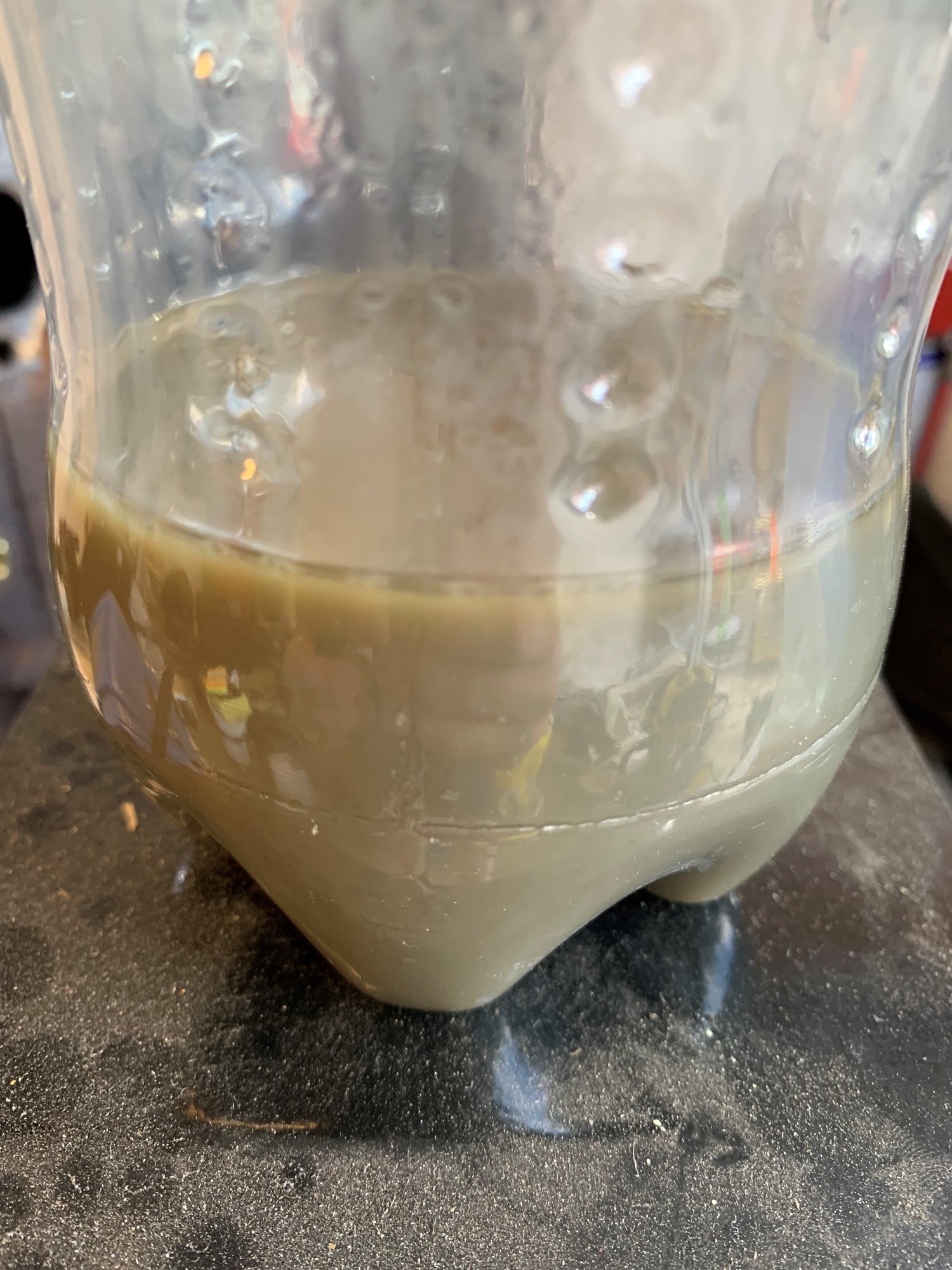

Erikol99 0 Postad 27 Juni , 2021 Hade 4L fin olja och sköljde med. Körde dock aldrig motorn på den utan hällde bara igenom när toppar och insug var av. På bilden jag la in kan du se hur nya oljan ser ut efter 5-10min körning idag med nya topparna. Kan den bli så av de som fanns kvar i motorn? Tycker den känns lite väl mycket baileys. Exakt, jag vet att han innan har konserverat den på något sätt men vet inte exakt hur han gjorde det... Men de spricker du ser verkar spännande! Kan du beskriva lite mer exakt vart du ser de? Dela detta inlägg Länk till inlägg Dela på andra webbplatser
Gelis 643 Postad 27 Juni , 2021 Är det vatten kvar i motorn så kan det bli så där men svårt att säga. Är upp till dig om du vill byta olja än gång till för att vara på den säkra sidan om det är kört eller inte Är blocket spräckt så är det ju kört. Har ringat in var jag tycker det ser ut som sprickor men svårt att säga om det verkligen är så med hjälp av en bild. Dela detta inlägg Länk till inlägg Dela på andra webbplatser

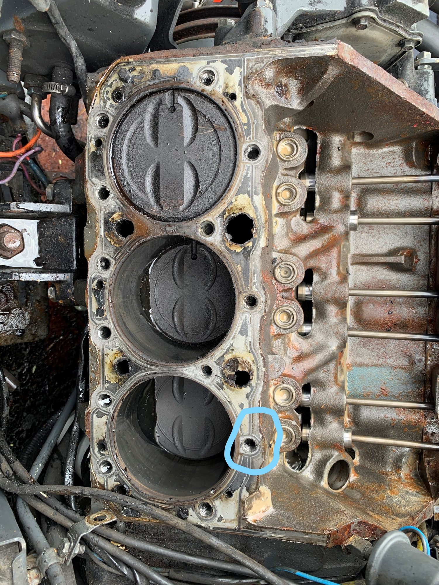

Erikol99 0 Postad 27 Juni , 2021 Tror det är bilden faktiskt. Kollade på lite andra bilder jag har och ser ut så. Har dock lagt in en bild som jag tog när jag tog av topparna första gången som jag tycker ser intressant ut. Såg det nu! Vad skulle du säga om den? Är det en spricka eller är det bara en reva tror du? Man ser även längre ner på väggen att det ser skumt ut. Dock konstigt att jag har kunnat dra topparna två gånger om det är sprucket där... Lägger in bild på andra sidan också. Ganska mycket beläggning på men det kanske blir så? Packningen hade mindre hål än det var på topp och block så blir nog så. Dela detta inlägg Länk till inlägg Dela på andra webbplatser
Gelis 643 Postad 27 Juni , 2021 Det där är helt klart en spricka, om nu inte bilden luras. Sitter ju i bakkant också, där det ser ut som det största läckaget är. Dela detta inlägg Länk till inlägg Dela på andra webbplatser
