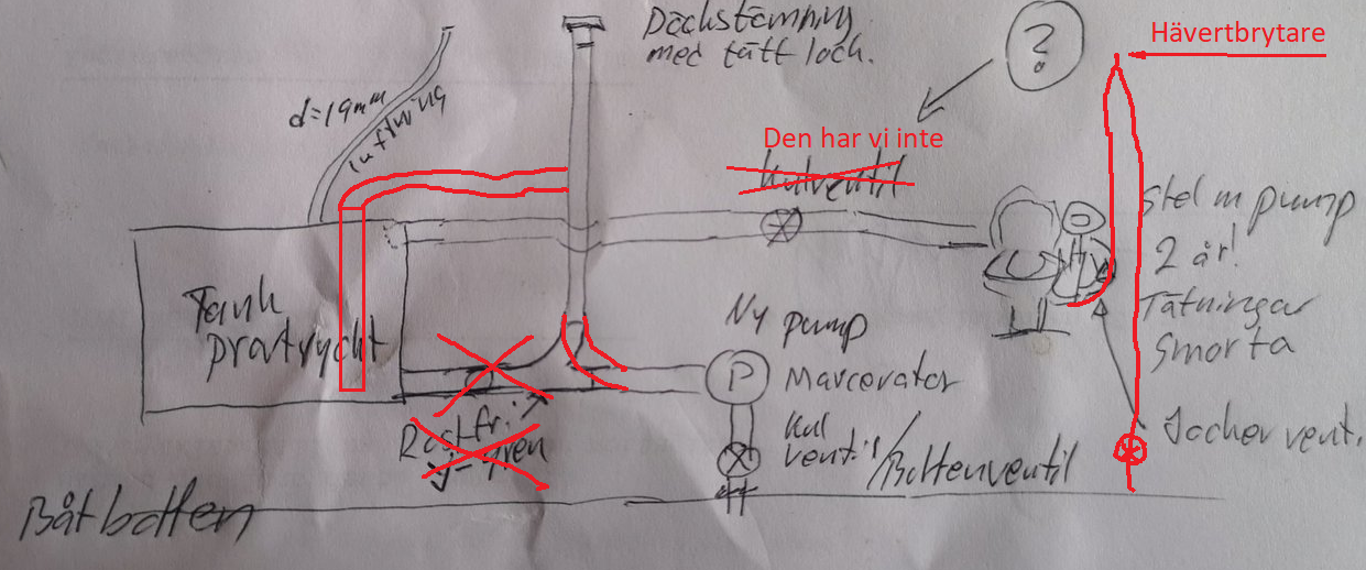

Vår toainstallation är väldigt lik din, förutom att vår inte luktar (just nu!?).
Det som kan skilja är att vårt spolvatten är draget som på bilden.
Vissa har lukt i spolvattnet från havet, men det har inte vi.
Vi har en hävertbrytare som man måste hålla fingret på när man spolar så allt vatten rinner ut ur spolvattenslangen eller går in i toan när man pumpar "torrt".
Vi har byggt avloppssystemet i 35 mm kopparrör (med korta bitar i slang), men på kort sikt ska ju slangar inte lukta.
