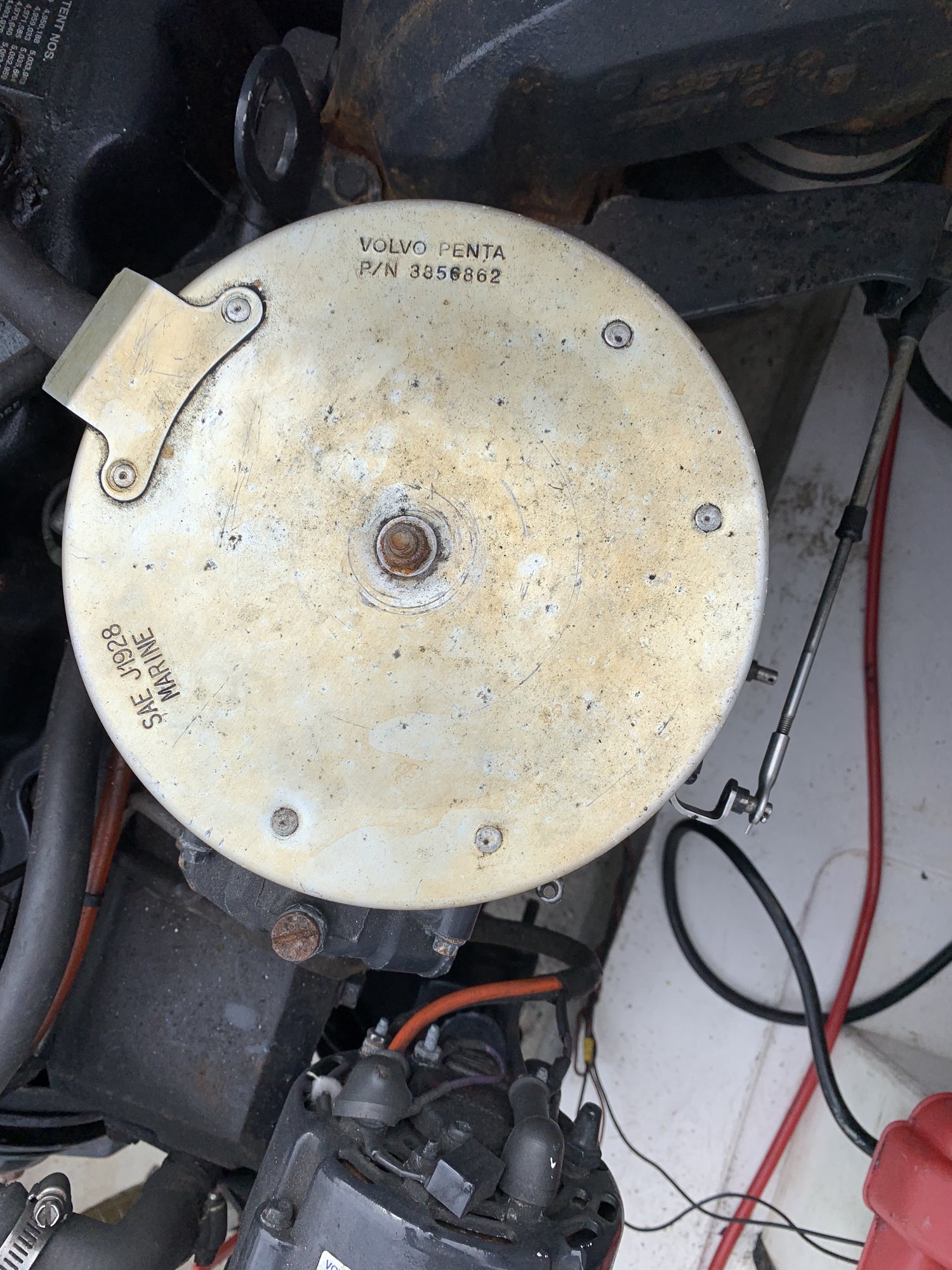

AndersAnkan 5 Postad 9 Juni , 2021 Så här ser förgasaren ut. Vet inte vad det är för sort… kan ngn hjälpa mig att se vad det är? Dela detta inlägg Länk till inlägg Dela på andra webbplatser
Gelis 643 Postad 9 Juni , 2021 Tror det är en Holley förgasare. Vilket fall som helst så klumpen till vänster som det går in två kablar i är choken,, den går normalt att justera. Om du tittar så ser du ett antal streck på ovansidan och ett fast märke, normalt så går det att släppa på 3 skruv lite grann för att kunna vrida huset och ändra chokens ingreppstid. Jag brukar justera så chokespjälen är 1/4 dels öppna vid 20°. Behövs ingen full choke sommartid. Men osäker om ditt chokehus går att vrida på., svårt att se på bilden. Dela detta inlägg Länk till inlägg Dela på andra webbplatser

IngemarE 3 274 Postad 9 Juni , 2021 2 timmar sedan skrev Gelis: Behövs ingen full choke sommartid. Men osäker om ditt chokehus går att vrida på., svårt att se på bilden. Jo, vid lite uppförstoring ser det ut att vara standardlösningen med ett plåtbleck som pressar fast huset i läge (fäst med de oftast tre omnämnda skruvarna): Tycker mig även kunna ana lite streckmarkeringar ovanpå... 1 Dela detta inlägg Länk till inlägg Dela på andra webbplatser
