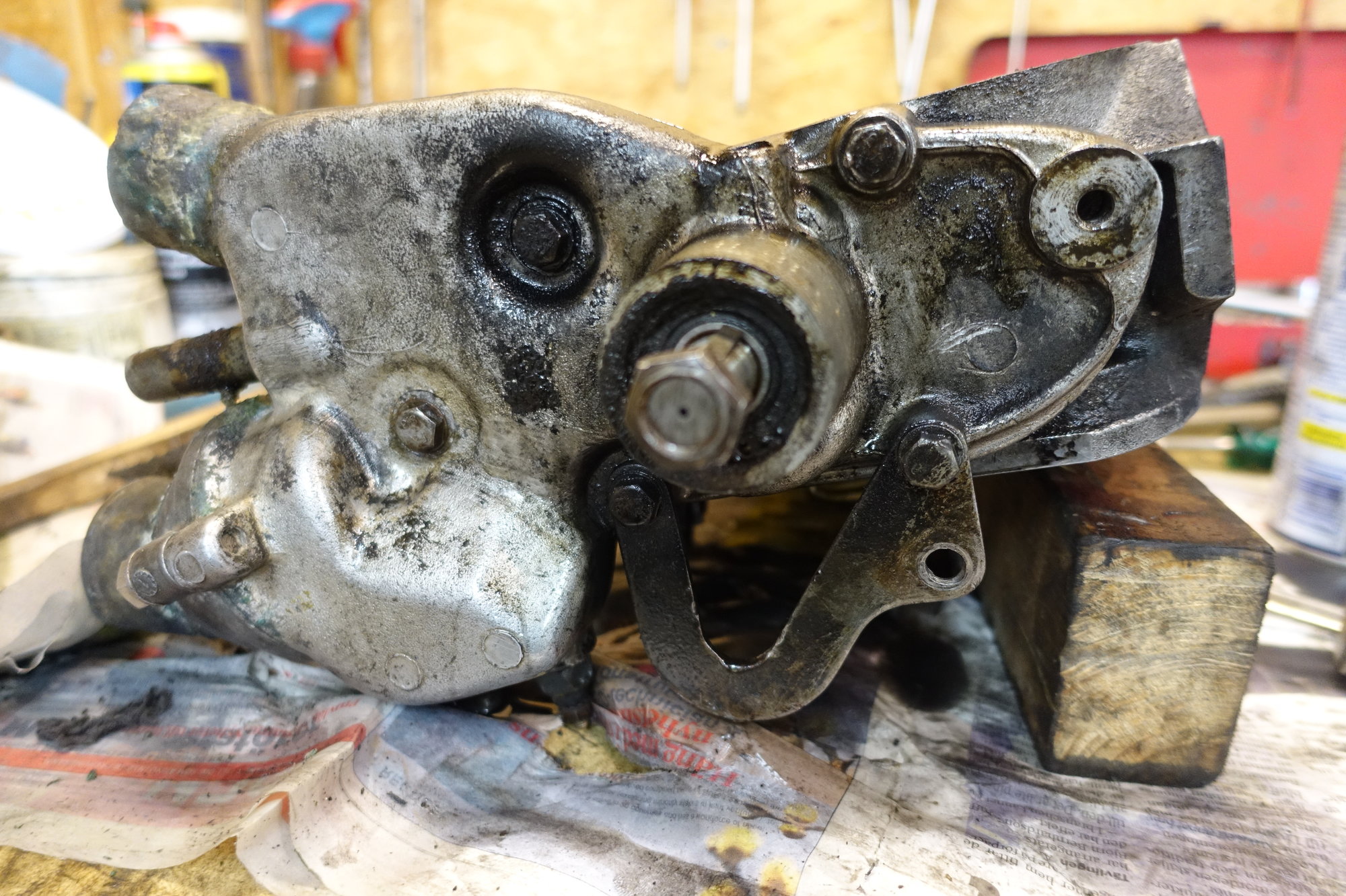

Lus läste ditt inlägg och en xd3p har jag också kommit över en märklig bastard troligen stationär eller byggd för ford det skiljer en hel del på allt även till motsvarande xd3 peugoet och inget kommer passa äldre xd2 serier. DSC02960.thumb.JPG.995a495b048d9389330721f9009cba5e.JPG
