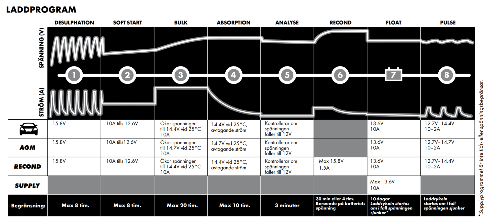

Kane 769 Posted May 24, 2021 För att stöka till det så klipper jag in CTEK's laddningsplan. De kör 0.3V högre spänning om man väljer AGM och det stämmer ju med infon du fått från en leverantör. Vilken var det? Share this post Link to post Share on other sites
ChristerN 1,702 Posted May 24, 2021 58 minuter sedan skrev PerWe: Vilken laddspänning väljer jag till mina AGM batterier? Svaret är enkelt: Du väljer den spänning som tillverkaren rekommenderar! Jag har Varta AGM och de rekommenderar 14,4V. Och eftersom du inte berättat vilken sorts AGM-batterier du har kan nog ingen svara. 49 minuter sedan skrev Kane: För att stöka till det så klipper jag in CTEK's laddningsplan. De kör 0.3V högre spänning om man väljer AGM Och jag har för mig att Ctek i texten också nämner att det är olika för olika tillverkare av AGM vad de rekommenderar. 1 Share this post Link to post Share on other sites
PerWe 10 Posted May 24, 2021 44 minuter sedan skrev Kane: För att stöka till det så klipper jag in CTEK's laddningsplan. De kör 0.3V högre spänning om man väljer AGM och det stämmer ju med infon du fått från en leverantör. Vilken var det? Hej, Tittade på den CTEK bilden tidigare idag då jag alltid tyckt att CTEK verkar ha koll och grejorna har alltid funkat. men där står det klart och tydligt 14.7v Har alltid kört CTEK till mina racehojar. Leverantören är Batteripoolen och batteriet är Nordmax AGM 100Ah, som skall användas som startbatteri. Första tidiga infon jag fick var 14.4v från flera håll, men under dagen har jag börjat svänga över till 14.7v då det är nog övervägande 14,7 rekommendationer som jag hittar men det är inte svårt att hitta 14.4v rek för AGM, därför blir jag ju lite frustrerad eftersom jag inte vet. Share this post Link to post Share on other sites
PerWe 10 Posted May 24, 2021 5 minuter sedan skrev ChristerN: Svaret är enkelt: Du väljer den spänning som tillverkaren rekommenderar! Jag har Varta AGM och de rekommenderar 14,4V. Och eftersom du inte berättat vilken sorts AGM-batterier du har kan nog ingen svara. Och jag har för mig att Ctek i texten också nämner att det är olika för olika tillverkare av AGM vad de rekommenderar. Aha! Ja startbatteriet är som sagt Nordmax AGM 100Ah och till förbrukningen valde jag Victron AMG Deep cycle 110Ah. Då ere bara å söka upp infon på resp batt, men inte så konstigt då att det kan vara lite olika Share this post Link to post Share on other sites
Kane 769 Posted May 24, 2021 7 minuter sedan skrev PerWe: Hej, Tittade på den CTEK bilden tidigare idag då jag alltid tyckt att CTEK verkar ha koll och grejorna har alltid funkat. men där står det klart och tydligt 14.7v Har alltid kört CTEK till mina racehojar. Leverantören är Batteripoolen och batteriet är Nordmax AGM 100Ah, som skall användas som startbatteri. Första tidiga infon jag fick var 14.4v från flera håll, men under dagen har jag börjat svänga över till 14.7v då det är nog övervägande 14,7 rekommendationer som jag hittar men det är inte svårt att hitta 14.4v rek för AGM, därför blir jag ju lite frustrerad eftersom jag inte vet. Ja, det är många bilägare som laddare sina bilbatterier med CTEK och de flesta moderna bilar har ju AGM. Men å andra sidan är antalet laddningar kanske inte jämförbara mellan bil- och båtbruk. Share this post Link to post Share on other sites

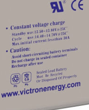

PerWe 10 Posted May 24, 2021 Detta kunde jag hitta på Victrons hemsida: Normal 14.2 -14.6 och fastest 14.6 - 14.9 Och på batteriet står det Cycle use: 14.4 - 14.7 Men det gjorde det inte lättare för mig att välja 14,4 eller 14.7 eller? Share this post Link to post Share on other sites
ChristerN 1,702 Posted May 24, 2021 1 timme sedan skrev PerWe: Men det gjorde det inte lättare för mig att välja 14,4 eller 14.7 eller? Då väljer du 14,4 som är den "snällare" laddspänningen. Share this post Link to post Share on other sites
PerWe 10 Posted May 24, 2021 Tack för all hjälp, jag testade även Victron Community där jag fick svar att det är 14.4v som gäller för Victron batteriet 1 Share this post Link to post Share on other sites
