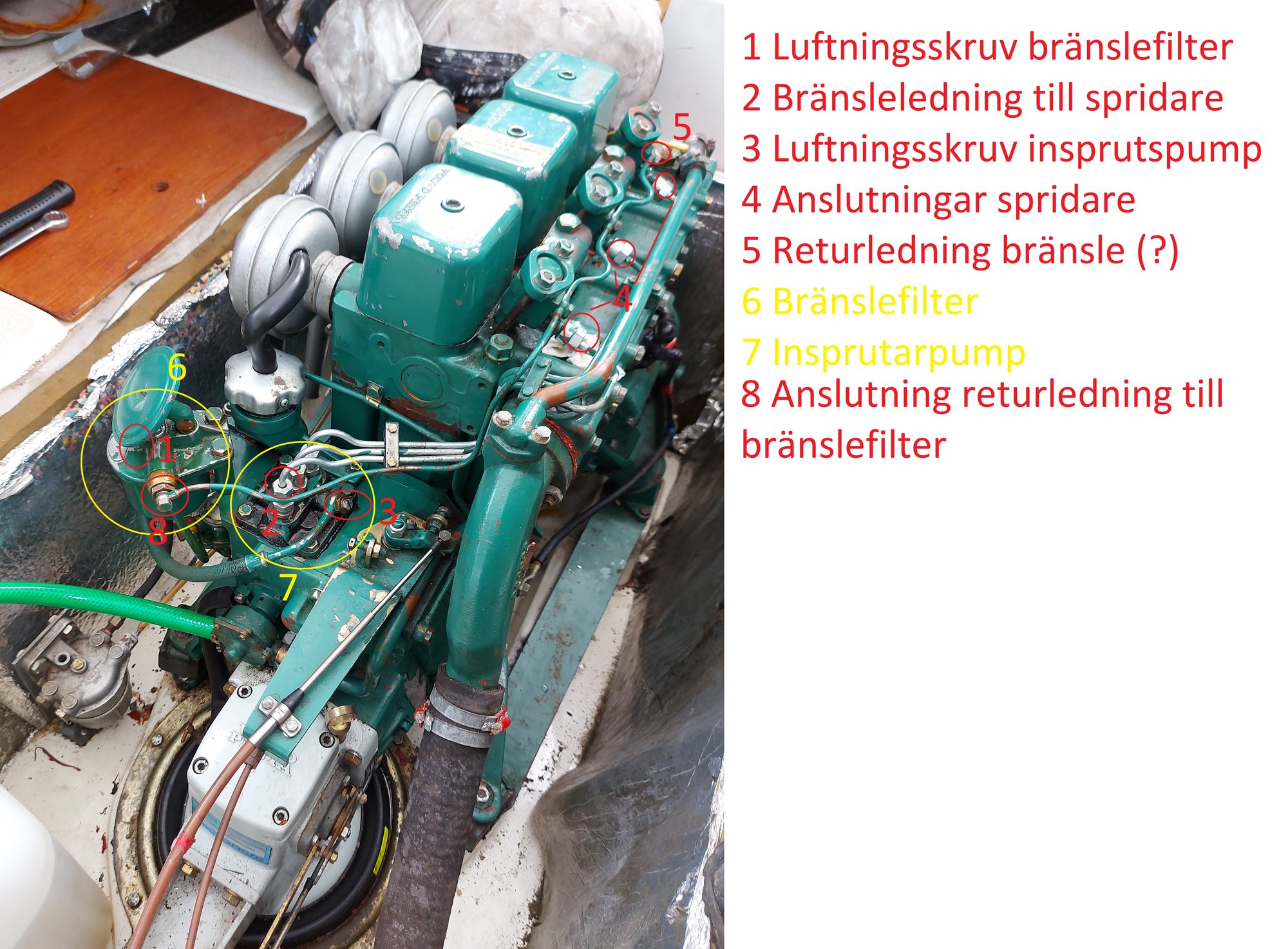

Den långa versionen: Jag har bifogat en bild med siffrorna jag nämner här inritade. Båten står på land för tillfället, så har kopplat på kylvatten via dunk.
Vi förbereder allt och luftar enligt manual. Denna första gång kommer bränsle i punkterna 1, 3 och 4 (i min bifogade bild), precis som det ska. Vi startar därefter motorn för första gången på säsongen. Den går igång ganska snabbt. Jag har rätt högt varvtal på så drar ner det lite. Motorn dör efter att ha kört någon sekund eller två. Tänkte det berodde på minskade varvtalet såhär första starten. Försöker starta motorn igen, men nu händer ingenting mer än att startmotorn försöker förgäves.
Vi luftar en till gång. Luftning funkar som det ska i punkterna 1 och 3, men nu får vi däremot inget bränsle i punkt 4. Vi kliar våra huvuden och testar även punkterna  2, 5 och 8. I punkt 5 & 8 finns bränsle, och det kommer än mer om vi pumpar vi handpumpen eller kör startmotorn, medan det i punkt 2 pyser ut lite bränsle precis när vi öppnar muttern men vi lyckas sen aldrig återfå trycket där igen (= inget nytt bränsle ut).
Därmer misstänker vi att allt funkar fram till insprutningspumpen, 7 i bilden, då vi har bränsle i punkt 3, men sen inte i punkt 2. "Men vi fick ju bränsle i 4 första gången?" tänker både vi och ni, och det är sant, men vi gissar att det var bränsle som låg kvar sedan sista färden i höstas. Troligtvis var det det bränslet som dels pös ut p.g.a. tryck vid luftningen och som dels gjorde att motorn kunder dra igång i någon sekund, innan det tog slut och motorn därefte rinte får nytt bränsle.
Vad tror ni? Håller vår teori om något fel på pumpen? Vad skulle det kunna vara i så fall? Den gick som en klocka efter servicen i höstas.

Längst upp i tråden postade jag en bild med en rad siffror. De två "nya" punkterna är dels det som i bilden benämns som punkt 2 (d.v.s. alla tre anslutningar från pumpen till spridarna, så egentligen tre punkter) och dels på motsatt sida från punkt 3; där satt en mutter som vi kunde skruva upp för luftning.
Inser nu att vi alltså redan hade testat punkt 2, så bara punkt 3 som var helt ny för oss. Men ingen av dem står i manualen till motorn.

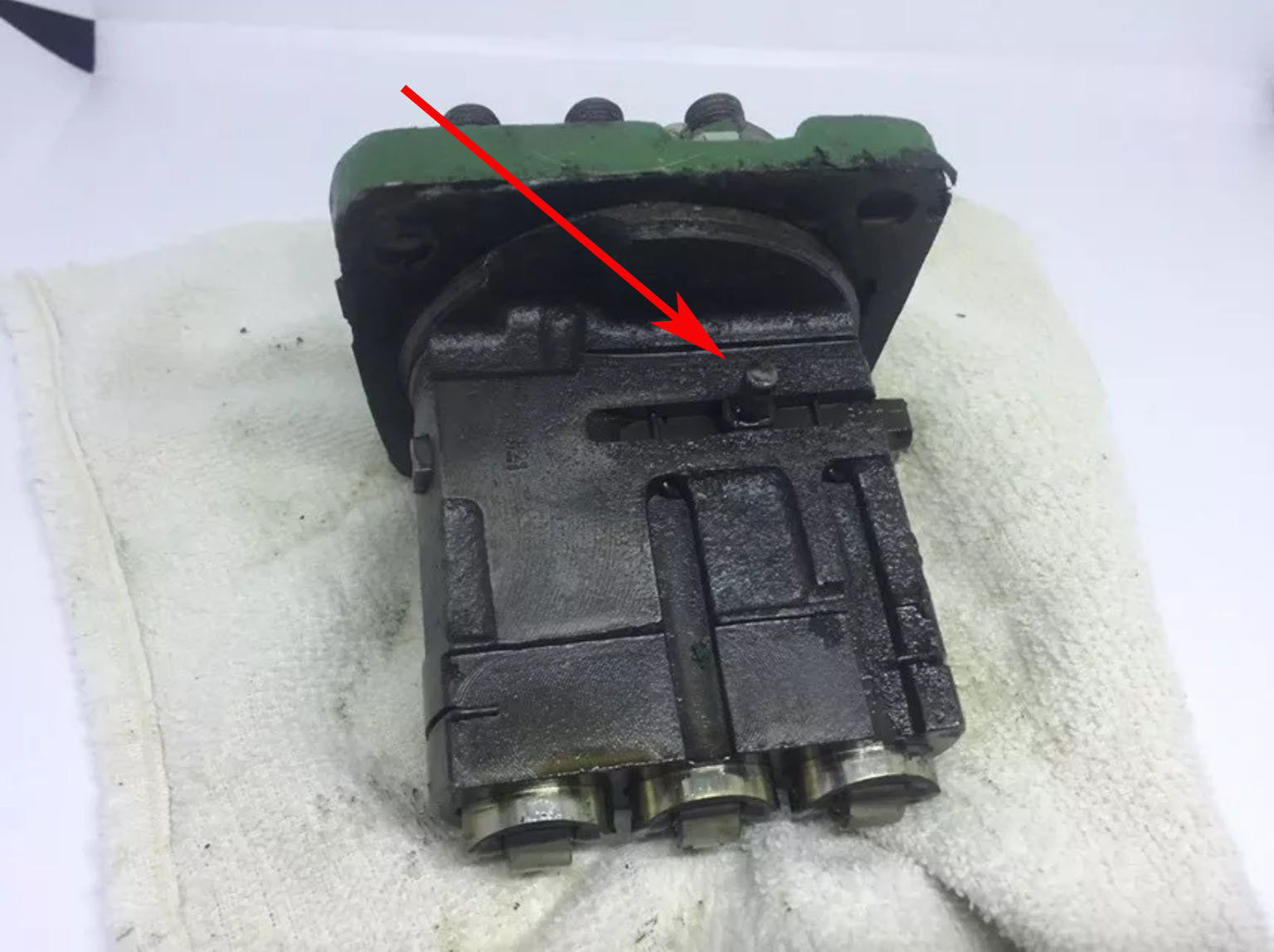

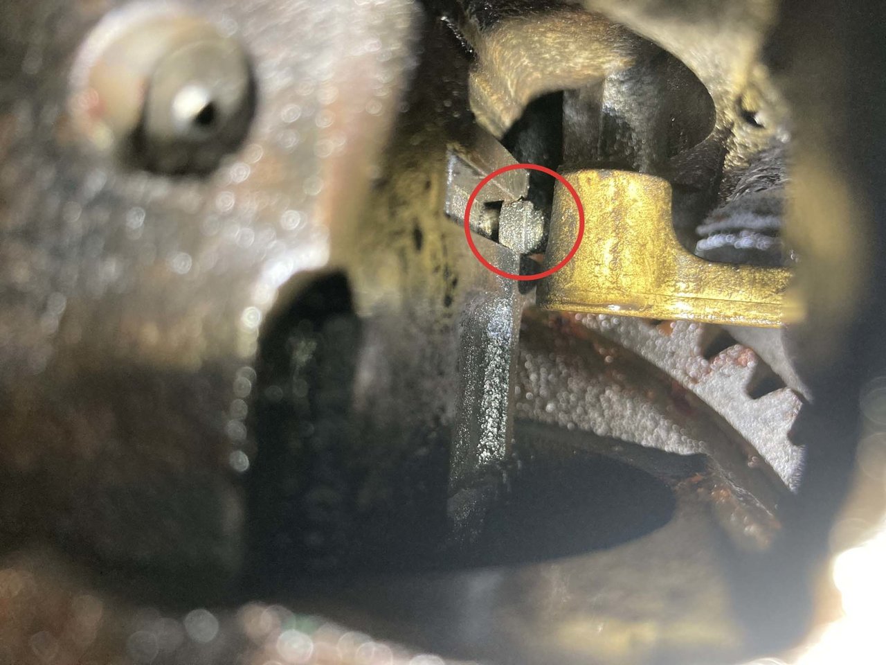

Du skriver ”Det finns ett uttag i tranmissionskåpan där tappen ska ner” Jag förmodar att ”tappen” är den tapp som sitter på insprutningspumpen vid pilen på den bifogade bilden, har jag förstått det rätt?
Den andra bifogade bilden har jag tagit genom inspektionsluckan på baksidan av motorn, insprutningspumpen syns till vänster i bild. Vad jag förstår så ser vi ”änden på armen till regleringen” vid pilen på bilden, har jag förstått det rätt?
Du skriver att ”Det finns ett uttag i tranmissionskåpan där tappen ska ner och därunder måste man ha placerat änden på armen till regleringen.” Innebär det att när jag sänker ner insprutningspumpen så ska ”tappen” kopplas samman med ”änden på armen till regleringen” genom en fals eller något liknande i änden på armen eller har jag missförstått det hela?
Med bästa undringar
Hans Paulson

Det mesta är nog rätt uppfattat, men på pinnen på pumpen ska det sitta en rund stålbit med ett hål genom som passar på pinnen. Den ska ner i gaffeln på armen. Det är litet pilligt att få den rätt på plats. Jag kan inte se den på din nedre bild då den ju brukar sticka upp litet ovanför armen.
Ingemar

Hej Ingemar. Tack för dina svar, de är till stor hjälp.
Jag tycker att din beskrivning av ”en rund stålbit med ett hål genom som passar på pinnen” stämmer väl in på den bifogade svartvita bilden som jag hittade i ”Volvo Penta Workshop Manual”, håller du med?
På vår MD17C har vi uppenbarligen en lite annorlunda konstruktion för sammanlänkningen av insprutningspumpens reglage för dieseltillförseln och kuggstången/reglerstången (se färgbilden med den röda cirkeln). Det ser ut som att reglerstången ska kunna röra sig ca en till två cm vid insprutningspumpen, stämmer det?
Jag tolkar färgbilden med den röda cirkeln som att reglerstången är i sitt bakre läge (sett från titthålet), det vill säga att dieseltillförseln är strypt, håller du med?
Detta skulle i sin tur kunna förklara varför vår motor inte startar… Men samtidigt uppfattar jag att fjädern vid pilen (se färgbilden med pilen) är till för att dra tillbaka reglerstången till sitt främre läge när motorstoppen trycks in, stämmer det? Om reglerstången är i sitt bakre läge så borde fjädern i så fall vara utspänd men den känns inte särskilt utspänd.
Titthålen bakom tranmissionskåpan på MD17C är små och i vår Wasa 410 ligger de i höjd med durken så vi kan inte se rakt in. Vi får ta bilder som vi sedan kan titta på. När vi meckar får vi känna oss fram.
Det är alltid svårt att få tag i mekaniker som är villiga att mecka med motorer från 80 talet men så här i semestertider verkar det vara helt omöjligt. Vår Wasa 410 ligger på Karlslunds Marina söder om Stockholm. Vi tar med stor tacksamhet emot tips på en mekaniker som kan hjälpa oss med att demontera och senare återmontera insprutningspumpen.
Ingemar, du avråder (säkert med all rätt) icke kunniga personer från att ge sig på att demontera och återmontera insprutningspumpen men om vi inte lyckas få tag i en mekaniker så tvingas vi till sist att försöka göra det själva. Jag oroar mig nog mest för att biten som sammanlänkar insprutningspumpens reglage för dieseltillförseln med reglerstången ska ramla av när vi lyfter upp insprutningspumpen men det finns förmodligen värre faror som jag inte har förutsett. Har du ytterligare några råd på vägen, vad måste vi se upp med och vad är det viktigt att vi tänker på?
Med bästa hälsningar Hans Paulson

Det är nog cirka ett par cm som kuggstången kan röra sig. När den är längst bakåt ger den max bränsle och i främre läget stryps det. Stålrullen brukar följa med bra när pumpen lyfts upp om armen hålles vid urtaget. Det är när den ska ner som den lätt kantrar och kan trilla av och ramla ner. Om samma pump ska tillbaka, kolla hur mycket packningar det ligger under den så att du kan lägga dit lika mycket.
Ingemar
