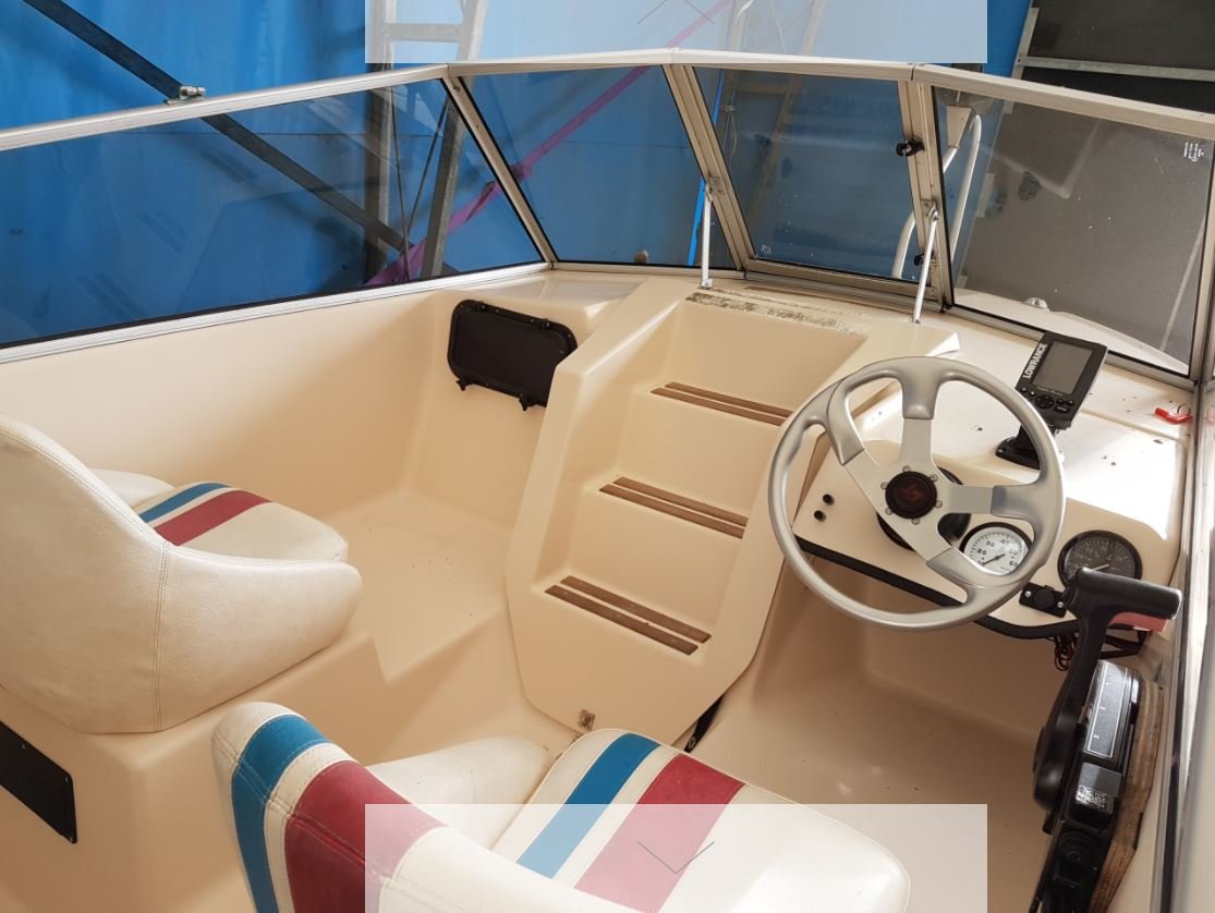

50sman 55 Postad 4 Maj , 2021 (redigerade) Helloj. Tänkte göra en trappa typ den här. Jag är toktorsk på sådant här så jag frågar. Gör man ngn form som man sedan plastar i eller bygger upp typ en trappa i trä som man sedan plastar eller gör en form i cellplast XPS eller rent av gör en stomme av densamma? Jag är händig och lättlärd men jag vet inte riktigt var jag skall börja bara. Redigerad 4 Maj , 2021 av 50sman Dela detta inlägg Länk till inlägg Dela på andra webbplatser

50sman 55 Postad 4 Maj , 2021 29 minuter sedan skrev Peter_K: Svar ja - du kan använda någon av de tre tekniker du föreslår 🙂 Jag är inne på att göra en form i cellplast (XPS) som jag gjuter trappan i för då kan jag slipa och spackla upp den slutgiltiga formen innan jag lägger dit fibermattan. Jag får ta mig en funderare hur jag gör den tillräckligt stark så den inte pajar när en tjockis som jag kliver ned. Kraftriktningen blir lite snett nedåt så jag får nog lägga förstärkningsribbor lite här och var. Sedan då? Finns ju olika glasfiber mattor (tjocklek) och jag antar att en tunnare är enklare att jobba med men att jag då måste kanske ha flera lager. Hur många rekas? Om man har flera lager antar jag att man lägger varje lager tvärs mot föregående eller är mattorna redan uppbyggda så att de är i form av ett rutmönster? För att det inte skall fastna i formen har man då i fett eller liknande eller klä den i gladpack? Eller rent av låta cellplastformen vara kvar ? Några andra tips och ideer? //TE 1 Dela detta inlägg Länk till inlägg Dela på andra webbplatser
raol 2 192 Postad 4 Maj , 2021 18 minuter sedan skrev 50sman: För att det inte skall fastna i formen har man då i fett eller liknande eller klä den i gladpack? Eller rent av låta cellplastformen vara kvar ? Antingen kan du låta det vara kvar, så länge det inte krockar med monteringen. Eller så kan du "smälta" bort det med aceton. Dela detta inlägg Länk till inlägg Dela på andra webbplatser
