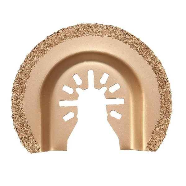

Lintott 1 688 Postad 4 Maj , 2021 (redigerade) Jag har använts Boschs "Feinkopia" att kapa glasfiber med. Jag använde en skiva med karbidkorn i kanten för jobbet. Den är nog främst avsedd för slipning men fungerade utmärkt att kapa glasfiber med. En stor fördel med den typen av fram-och-tillbakagående maskiner är att det dammar minimalt jämfört med att använda vinkelslip. Om jag minns rätt så köpte jag min slipskiva på Jula. Redigerad 4 Maj , 2021 av Lintott 1 Dela detta inlägg Länk till inlägg Dela på andra webbplatser
