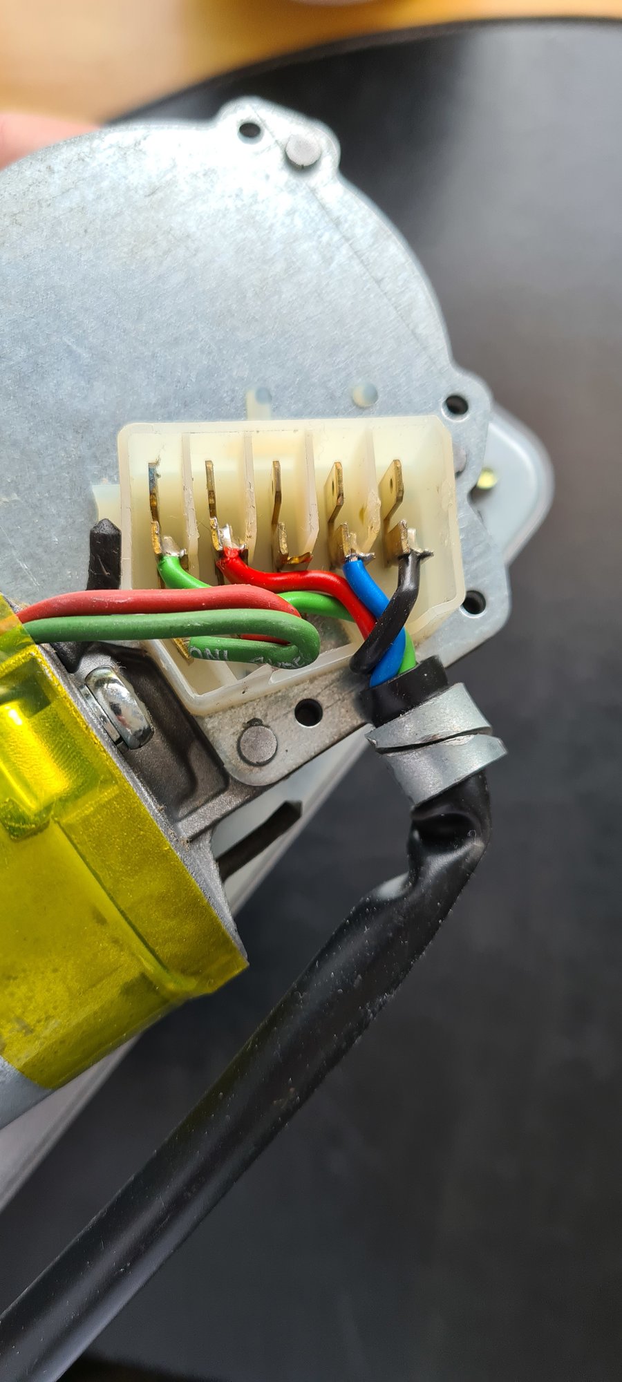

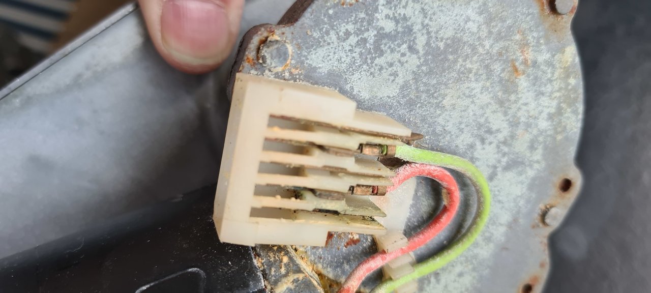

MrT_66 3 Posted April 30, 2021 Behöver hjälp med en elfråga avseende mina Aquador från 2005. Den ena vindrutetorkaren har lagt av pga läckage för en tid sedan. Jag fick tag på en - trodde jag - likadan motor från Nimbus men nu när jag ska byta ser jag att den gamla har kontakt med 5 kablar medan den nya bara har 4? De två första bilderna är på den nya kopplingen. Nån som vet var man hittar kopplingsschema etc för en båt från 2005? Alla tips emottages tacksamt. Share this post Link to post Share on other sites
Georg_Ohm 4,108 Posted April 30, 2021 För att svara på frågan måste vi veta vad torkarmotorn heter. Anslutningarna är sannolikt till följande: Plus, alltid, till självparkering. Minus låg hastighet hög hastighet. och ytterligare en... Kanske en kortslutningsbroms som hindrar torkaren att passera självparkeringslägen om vindrutan är blöt och inte ger tillräcklig friktion. Är du säker på att du fått en som parkerar torkararmen åt samma håll som den gamla, och att den har samma svepvinkel? Och är det samma dimension på utgående axel till torkararmen? 1 Share this post Link to post Share on other sites
MrT_66 3 Posted April 30, 2021 Hej, Tack för snabb återkoppling! Just reservdelsnummer har varit problemet på den gamla finns inga märkningar kvar . Fick tips och landade på denna: https://shop.nimbus.se/shop/product/598689009549176829/torkarmotor-s-1120 En SWF s1120 - dimensioner för genomföringar etc är exakt identiska och dom ser precis likadana ut? 1 Share this post Link to post Share on other sites
Georg_Ohm 4,108 Posted April 30, 2021 (edited) Jag tror att du kan vara hjälpt av detta kopplingsschema: https://www.autokatalogen.no/wls/view_article_document.do?owner=124&language=NO&file=Anslutningar+motor.pdf På den sidan finns kontaktdonen till både din gamla och nya motor avbildade, du får studera dessa och antingen klippa kontakterna och koppla på annat sätt. Sedan behöver du känna till DIN 72552... Detta gäller vindeutetorkare: 53 Vindrutetorkare, helfart 53a Vindrutetorkare, självparkering 53b Vindrutetorkare, halvfart 53c Vindrutetorkare, eldriven 53e Vindrutetorkare, bromsledning 53i Vindrutetorkare med tredje borste, högre varvtal. Torkatmotorn är tillverkad av SWF, som representeras i vårt kand av KG Knutson. Det är en vanlig torkarmotor till tunga fordon, men 12 voltsversionen säljs antagligen bara till båtar. Hoppas du inte gett nästan fyratusen kronor hos Nimbus, sannolikt finns det att köpa billigare hos Autoexperten. Edited April 30, 2021 by Georg_Ohm Share this post Link to post Share on other sites
