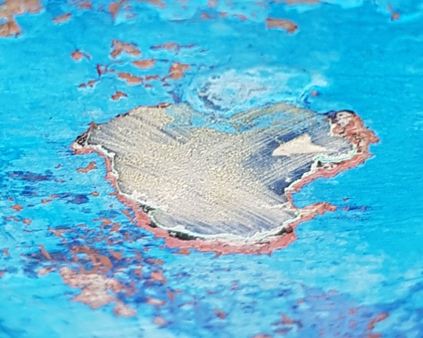

Jag tycker att jag har googlat rejält och sökt i forum men känner mig ändå förvirrad..
Jag har en segelbåt från 74 där gelcoaten släppt under vattenlinjen, några kvadratcentimerer så att glasfibern syns.. Se bild..
Jag kan inte tänka mig att skrovet är epoxibehandlat, så egentligen behöver jag ju inte täta med epoxi även om det iofs verkar smidigt..? Men härdtiden kan vara många dygn/veckor?
Så om jag kör på polyester, ska jag slipa och pensla på polyester eller måste man använda polyesterspackel? Eller ska det heta gelcoatspackel?

För en provisorisk tätning, slipa lätt och stryk på ett eller flera lager ren epoxi. West Systems epoxi härdar även vid låga temperaturer.

Jag lagade en större skada i fjol utan att använda någon epoxi. Tycker din skada ser väldigt ytlig ut, det är något grått lager som ser penselmålat ut (primer?) och sen något blått under det. Kanske att den lilla vita triangeln ser ut som glasfiber. Jag hade slipat bort all färg samt fasat gelcoaten runt skadan, lagt gelcoat och sedan  topcoat där det saknas, och till sist målat med primer + bottenfärg.

24 minuter sedan skrev Nes:
Kan man inte lägga primer direkt på gelcoat?

1 timme sedan skrev Johan77:
Vad tror ni om Epifanes undervattensprimer?
För mig är det nämligen inte noga att 'hålet' fylls upp utan vill bara att det ska bli vattentätt och övermålningsbart med grundfärg.
https://www.paintpro.se/farg-ytbehandling/bottenfarg-och-batfarg/epifanes-under-water-primer?att=MCw3NUw=&gclid=EAIaIQobChMIsbS29Iyj8AIVT_gYCh3jTgOWEAQYESABEgIMCvD_BwE
Jag hade valt 2-komp.
//Överstyrman
