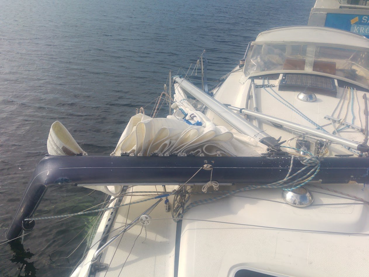

hmm.. borde ha bytt den tampen oxå...
För den tampen gick av i höga vågor, vilket fälde masten....
(så nu har jag ingen båt)

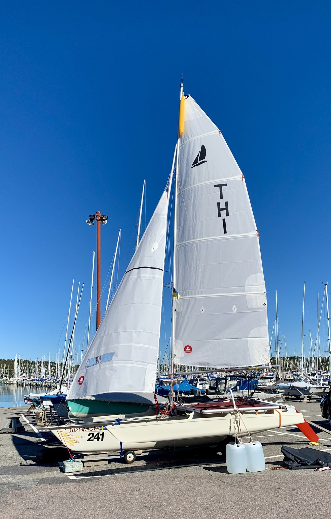

Ajajaj, det är lätt att vara efterklok. Du ska inte ha en liten trimaran då?
