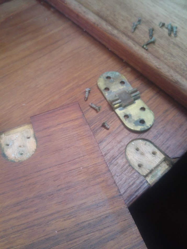

Jag skruvade av några beslag, och märket att endel skruvar var avbrutna.
Hur ska man kunna få upp resten av skruven?
Nära hälften av skruvarna var avbrutna, se bild:
Hur kan det ha blivit så att de knäcktes? -Jag tog inte i mycket för att skruva ur dom.20210407_175328.jpg.ca8414726454929a4311adbf6820f35e.jpg

Har tyvärr inget enkelt recept på hur man kan få bort resterna som sitter kvar men ett tips på hur det går att undvika fortsättningsvis. Troligen är det mässingsskruvar som är mjuka och lätt går av då gängen satt sig. Man kan knacka några slag med en hammare på skruvmejseln för att ”väcka” skruven innan man börjar skruva och på så vis undvika att de går av, vilket annars händer typ 50/50 sannolikhet med gamla mässingsskruvar.
Om de redan gått av återstår bara att försöka borrabort resterna och limma/plugga igen hålen alt sätta skruvarna bredvid om det går.

En mer brutal metod är att frilägga runt den avbrutna skruven så att du får tag i den med en frontavbitartång. Sedan kan de bli aktuellt att borra upp hålet och plugga.
Sedan ersätter du med rostfria försänkta stjärnskruv.

Är inte så då att den som monterade skruvarna, helt enkelt klippte av dem, för att inte dessa, skulle gå igenom skivan. Och klippte lite väl mycket på vissa?

Mässing rostar ej. Ev oxidering brukar vara mycket ytlig. Dessa träskruvar måste varit lika klena nya som gamla.

Borra bort skruvresterna och fyll hålet med Epoxy. För borra och montera ny Mässingskruv?
Gjort så själv på många platser i min båt. Men oftast inte för att ta bort skruvrester utan för att hålet är för stort.

Ja just det, det fanns inga självborrande skruvar förr iheller. Annars kan man sätta in en eller flera tändstickor med lite trälim, för att göra hålet mindre. Och anv sk syl (spetsig sak bara), om de inte är självborrande.
Kommer nog försöka sätta tillbaka de gamla skruvarna, och inte spara på tändstickor och trälim. Kan vara flera dagars projekt annars, kommer isåfall använda andra skruvar (med kryss/stjärna).

Tändstickor och trälimm är klart underskattat.
Tändstickor och epoxilim (Araldit eller liknande) är också bra.

Man får vara lite försiktig bara, risken är att man får en fin grogrund för röta om man inte får håligheterna helt igenfyllda.

Mässingsskruvar kan ibland tappa nästan all hållfasthet och gå av vid minsta belastning om de är i en båt som har varit utanför Östersjön. Zinken korroderar bort och kvar blir porös koppar utan hållfasthet. Därför använder norrmännen och engelsmännen helst brons åtminstone under vattenlinjen. Tenn och koppar är närmare varandra på metallernas spänningsskala och därför korroderar inte tennet bort ur bronsen på samma vis.

Vi som navigerar i Kattegatt och Skageracks elektrolyt köper inte ens ”rostfria” skruvar, då dessa rostar, vi köper ”syrafast” en rostfri kvalitét som numera heter A4. Vanligt ”rostfritt”, A2, lämnar efter en säsong, eller två rostbruna ränder efter sig.
Mässingsskruv kan duga till mindre krävande uppgifter, typ att skruva upp handdukshängare med eller liknande. Till trådskaparens luckgångjärn har det ju bevisligen fungerat dåligt.
Gissningsvis kan det vara så att skruvarnas legering inte är den samma som gångjärnens, och då kan det ha uppstått en galvanisk korrosion som förtärt skruvarna, eller i vart fall försvagat dem.
Så egentligen skulle både gångjärnen och skruvarna bytas ut mot sådan i den syrafasta kvaliteten A4.
