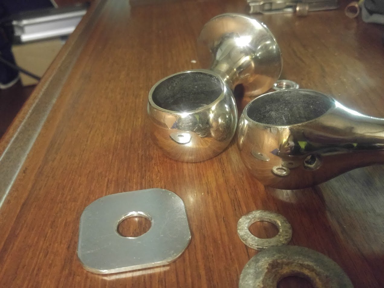

Oki, en annan detalj (om man åter ska våga nämna något utanför ämnet), en mässings sak som istället är kromad på utsidan:
18 timmar sedan skrev Perrr:
Ja det går ju att putsa, men jag vet av dålig erfarenhet, att kromet, eller förnicklingen, kan vara väldigt tunn och om man putsar dör ihärdigt med Autosol eller kanske med Häxans så kan man gå igenom ytskiktet.
Så du kan ju alltid prova att skrapa litet med en kniv på något ställe där det inte syns dör att bedöma om det går att putsa.
Men av bilden att döma ser det ju ut som det var ordentliga grejer, som då skall tåla att sitta utomhus på däck i en aggressiv marin miljö, så då skall dom väl tåla en omgång med Autosol eller annat bra polermedel.
