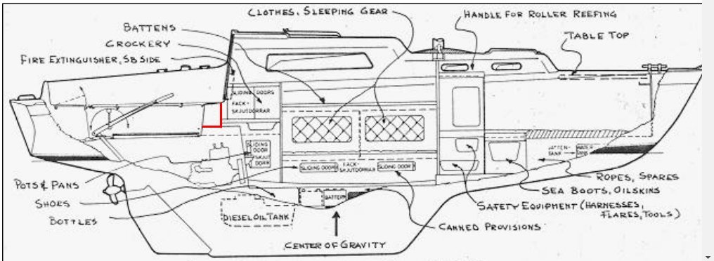

Jag skulle se efter om det går att såga bort den aktra delen av motorrummets "tak" så att man får höjd där som är nog för att lyfta toppen.  Om denna takbit är av typ plywood så bör det funka med hjälp av ett s.k. multiverktyg. Se bild. Återmontering gör man sen via att skruva 25x25mm trälister under takbiten utmed kanterna.
