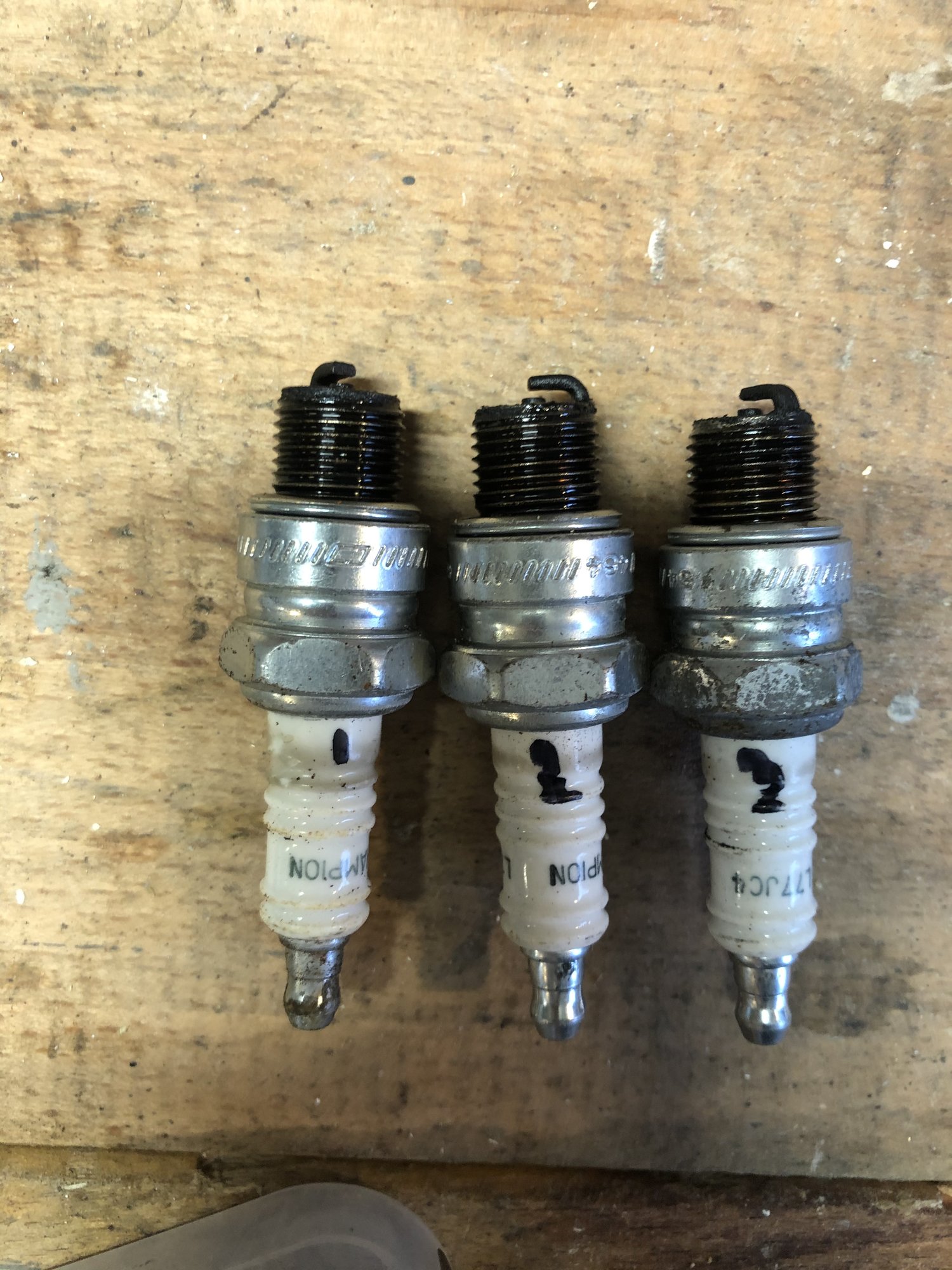

Har en Yamaha autolube (2-takt) på 50 hk från 1990. Har inte ägt den speciellt länge och har endast hunnit testköra den i spolmuff för några veckor sedan. Motorn startar och går bra på tomgång, men när jag ville av ren rutin kolla komprissionen på cylindrarna låg den på 7,0 6,9 6,7. Testade att hälla i en liten skvätt motorolja för att se om kompet blev bättre och då uppnådde jag 8,3 7,7 7,7. Gjorde direkt efter ett test utan olja och landade då på 6,5 7,0 6,5. Har testat med och utan full gas och inte märkt någon större skillnad. Tändstiften är alla tre ganska svarta.
Vid detta laget tänker jag mig att kolvringarna eller något annat är slitet i motorn. En hälsosam motor borde väl ligga kring 8,5-9,0 i komp?

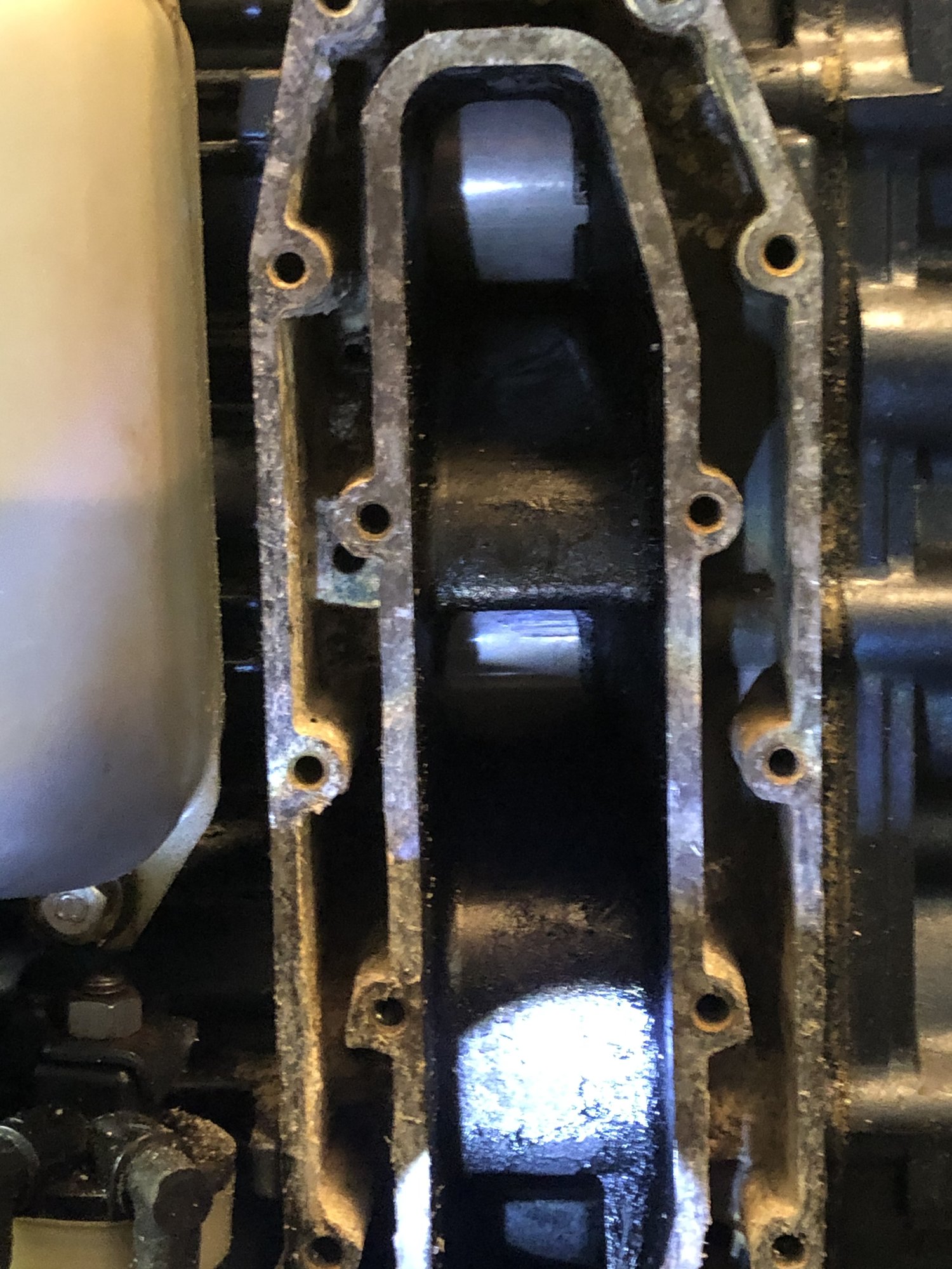

Ikväll valde jag att plocka bort avgaslocket på sidan av motor för att se om man kunde läsa av någonting från cylindrarna och kolvarna på det sättet. Efter att ha kämpat länge för att inte dra sönder några skruvar fick jag till slut av locket. Då noterade jag tunna repor i den mittersta cylinderna. Kan inte se några andra repor på de andra cylindrna.

Visserligen inte pysslat med båtmotorer.
Men det där ser inte bra ut.
Visst är det bara revor på kolven, så bör det väl gå att byta just den.
Det intressanta bör väl var hur cylindern ser ut.
Eller är det en revig cylindervägg som syns?
I s f knappast renoveringsbart.
Redigerad av Hybro
Är långt ifrån någon expert men har renoverat några bilmotorer trotts allt.
Om jag ser rätt är det repor på kolven.
Kolven är säkert mjukare än cylindern så det behöver inte betyda att cylindern är skadad.
Det är klart du kan prova att köra med motorn som den är om den funkar tillräckligt bra. Men med tändstift ur kan du troligen få ner en liten kamera i hålen för dessa och se på cylinderväggarna.
Ser cylinderväggarna bra kan du kanske få tag på ny kolv(ar) och kolvringar möjligen också hona cylindern.
Är det repor i cylinderväggen som är för djupa för att hona tror jag inte det är värt att laga (men jag vet inte).
Skall jag gissa så är det enbart kolven som är skadad. Många mopeder har haft kolvar som gått sönder och efter byte har de gått lika bra som före.
Redigerad av FIATX19
Ja, det är i kolven reporna är. Men bra idé med lampa genom tändstifthålet. Annars får man plocka av toppen och titta närmare.
Men då får man hoppas att cylindrarna ser bättre ut. En bättre begagnad kolv borde att gå o få tag på relativt lätt.

Den låter bra och mitt otränade öra tycks inte höra några konstiga ljud mer än något konstigt ljud från riggen. Ja, man ser delar av kolvringarna genom avgasporten och där ser de bra ut men kolvarna är lite "smutsiga" förutom reporna i den ena kolven.
